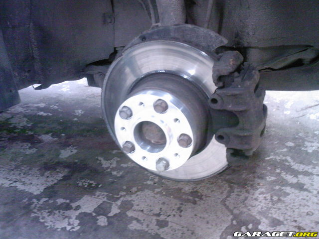

Man ökar inte spårvidden , man ändrar ET på fälgarna. Givetsvis KAN man ändra spårvidden genom att sätta dit bredare/smalare spacers. Men 20mm är väl standard för 800 fälgar på 200/700/900 bilar. Sen vill man ju gärna lägga på lite till så de kommer ut mot skärmkanten, det är där spårviddsökningen kommer in i bilden.
Dessa gjorde jag på jobbet förra veckan, 23mm tjocka (fälg ET 40, bilens orginal-ET 20) vilket gör att jag ökade spårvidden med 6 mm. Även ändrat navdian från 72.5 till 73 som passar rakt på fälgen utan ringar.

Hur fungerar det med nav-centreringen när man sätter dit så breda spacers?
