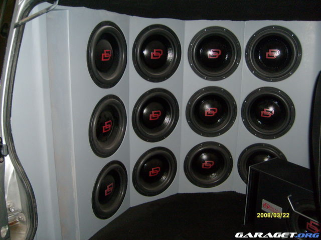

12st DD 2512

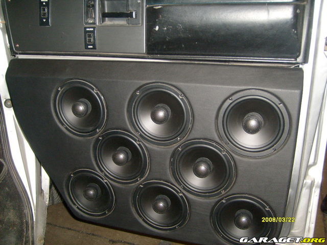

8st DDcx 6.5

riktigt frän demo-bil . blev dock lite förvånad att det inte spelade mer . Men men , syftet med bilen är ju ändå o dra folk , o  det gjorde den ju fint tongue

läste just på lazzat att ni fick bilen o spela kvällen innan elmia . isf så är 145,9 i bassrace riktigt bra ! finns nog RÄTT mkt db o hämta big_smile

finns ju folk som spelar detsamma med  tiotummare med , MEN är inte porten/lådan rätt så spelar det ju ingen roll vad du har för basar . men det vet ju du . Menför o ha fått klart lådan på morgonkvisten innan elmia så tycker jag att 145,9 i bassrace är godkänt ! OCH som jag skrev i mitt inlägg "det finns RÄTT mkt db o hämta . Så jag tycker att du kommenterade mitt inlägg helt i onödan .

Jonas den dagen du har en bil som lirar 145 i bassrace och det med en låda avstämd för rak frekvensgång 20hz och upp då kommer du förstå vad som krävs wink Denna bil är inte en peak bil och använder inte sig av någon större kupeboost av den enkla anledningen att den är designad att lira på järnet med dörrar på vid gavel istället för med stängda dörrar som i en regelrätt mäta högt bil.
Med detta i åtanke så är det helt ok att vi bara vart överöstad av en spela högt bil i bassrace som för övrigt hadde en DD bas den med som dock rök när han försökte bräcka 150 i bassrace....
För er som inte vet så går bassrace ut på att hålla ett genomsnitts värde på XXX,9dB i 30 sekunder med MUSIK inte försöka nå ett max värde på nån millisekund som dB drag går ut på...
