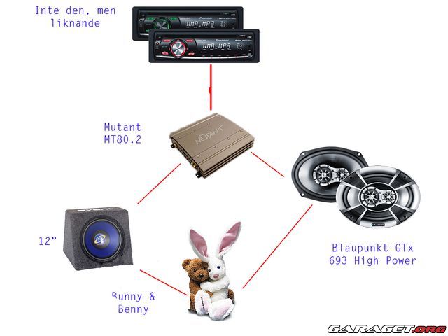

Hej, jag undrar om detta kommer att fungera då jag är sugen på att köpa nytt ljudsystem men har inte så fet plånbok:P
Jag gjorde en sprängskiss så nu fattar hur det ska kopplas osv cool [img][/img]

Det komer troligen att fungera ganska bra. smile
Du har inte funderat på att skaffa nya främre högtalare ?
En tanke jag fick var att med tanke på att det där är ett 2 eller 4 kanals steg så skulle det kuna driva främre och bakre högtalare riktigt bra, och så skaffar du ett separat mono steg för att driva basen.

Jag hade tänkt ha dem blaupunkt där "framme" men det går kanske inte?neutral Jag har ganska liten bil, så får inte plats med mkt xD

Kag skulle satsa på ett 4 kanals steg, för steget du har tänkt ha är bara 2 kanal och då kommer du bara kunna köra framsystemet på en kanal och basen på en, vilket kommer låta konstigt. Å sen går det inte att ställa basen och framsystemet var för sig på det steget.

Jodå det går att köra framhögtalarna så.
Men bäst vore som sagt att köpa ett 4 kanals steg till att driva alla högtalarna och sedan ett separat monosteg för att driva basen.
Jag är övertygad om att det komer att få plats i din bil. smile
Ifall du inte får plats med allt i skuffen/kofertluckan så kan du altid ta och sätta 4 kanals steget under något av de främre sätena eller på någon anan tänkbar plats, du måste bara tänka att där du ska montera steget att det fins utryme för att steget får in luft så det inte går sönder.

Du kan inte köra basen och högtalarna på det slutsteget och köp hellre ett par högtalare som passar fram ist.

Jag ska ha det i en suzuki sj410 lol:P
