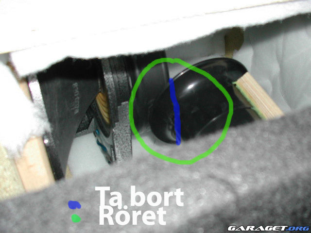

Hej
Har nu satt ihop min nya baslåda [2-kammarlåda].Men glömde kolla hur mycket basen bygger på baksidan[magneten].Så nu tar basporten i magneten ca 5cm.Kan man kapa den på sidan utan att få missljud.
Här är en bild

Du kommer troligen få blåsljud, men, om du kommer höra det från lyssnarposition är en annan sak.
Prova, om du hör det så får du klura på annan lösning, värma röret t.ex. och böja den innanför lådan t.ex.
