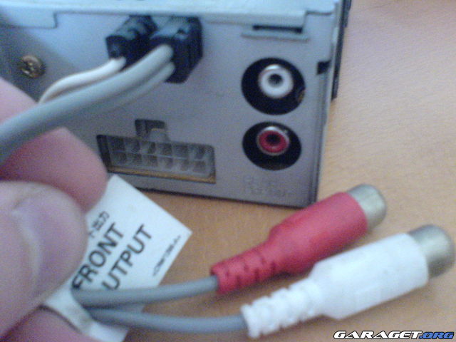

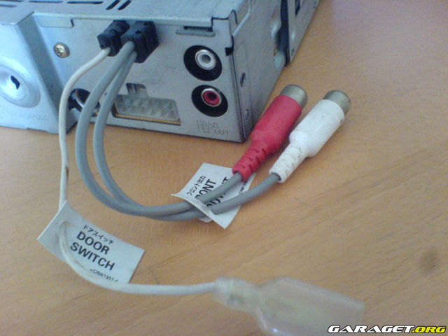

har en pioneer deh-625r som jag fick med när jag köpte bilen, är sugen på att köpa ett par 5 25", kanske 6x9or och även slutsteg + baslåda, men har ingen aning vad min spelare klarar av, någon som kan hjälpa mig reda ut vilka möjligheter som finns
finns 2 st uttag med röd+vit ingång där det står "rear pre out" ?
finns även 2 st sladdar röd+vit med en lapp på som det står "front output" på ?
står på fronten att det är 35x4 watt.. hört att jag behöver lågnivåutgång för att koppla in slutsteg -> baslåda, har jag det eller? tongue

Du har möjlighet att koppla på en baslåda, ja!
Har du högtalare bak i bilen?
I så fall hade jag kopplat ur dessa och sedan tagit signalen från rear-pre-out till sluteget åt baslådan.
Sedan kan du lätt justera basmängden genom att ändra fadern(balansen mellan fram och bakhögtalare) på stereon.

Men jag har inga bakre högtalare alls, har bara främre 5.25or, men om rear-pre-out är lågnivå som kan kopplas till ett slutsteg som i sin tur driver en baslåda, då använder inte stereon sin inbyggda 35x4 watt förstärkare väl?
Då är frågan vad front output sladdarna gör? är det "slutsteget" som sitter i stereon då? d.v.s 35x4 watt? För dom sladdarna är ju inte använda i nuläget heller och ändå är mina 5.25or framtill inkopplade.. hur fan drivs dom isf egentligen tongue
//Helander
593 Inlägg
6 maj 2008
Dina lågnivåutgångar är till för dom som kanske inte vill använda själva slutstegen som sitter i stereon då de är rätt klena, men duger åt "svensson".
Därför har pioneer varit snälla och satt dit lågnivåutgångar till fram- och bakhögtalare för att man ska kunna koppla på slutsteg och driva framsystem och baksystem/baslåda på.
Skillnaden mellan din rear pre out och en sub-utgång är att på en sub-utgång kan man ställa delningsfrekvenser på i stereon. Det går i regel inte att göra på en rear out.
Hoppas att jag rätat ut dina frågetecken.
