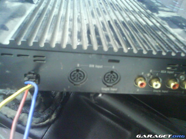

lånade ett steg för att testa men vad ä det för konstiga sladdar som sticker ut ur steget och det står inget på dom. en blå, en gul och en röd.
det ä ett gammalt pioneer 4-kanal steg.

Plus, minus och remote? Så är det på mitt gamla steg iallafall.

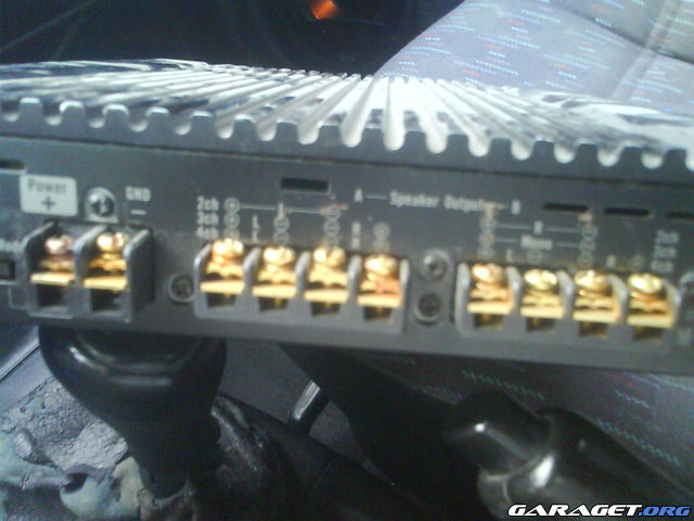

men  + minus och remote har ja ju på andra sidan i vanliga anslutningar
26 Inlägg
17 maj 2008
Har du bild på andra sidan? På mitt gamla steg såg det ut som på bilden, och det var ström, jord och styrkabel.

59 Inlägg
17 maj 2008
https://www1.garaget.org/gallery/archive/81056/347882_fa04sd.jpg

Det enda jag kan tänka mig är att det är högnivåingång, men vilken kabel som i så fall är höger och vänster och signaljord vet jag inte. Är ju bara en gissning dock.

Lågnivå, DIN kontakter OCH högnivå? Känns lite overkill...
Finns det en modellbeteckning på steget kan man ju leta upp manualen

pioneer gm-3400  är allt som står på det.

har för mig alla dom 3 ska läggas ihop å matas med 12v. som en remote men är inte säkert har liknande på ett gammalt steg ja har i husvagnen

åh tack son fan för manualen, tyvärr ä ja mer blåst än vanligt och fatta inte vad som skulle göras med den gula och röda sladden, den blå ä remote väl??
21 761 Inlägg
18 maj 2008
Ja, den blå fungerar som en remotekabel. Den röda kabeln ska anslutas till någonting som har spänning när tändningen är igång, den gula ska inte anslutas till någonting i det här läget eftersom du kommer att använda RCA ingångarna på steget.
