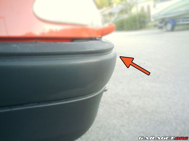

ska ha bort ett "veck" på kofångarna.. (se bild) plast eller spackel? Opel Astra F -95

Ska lacka kofångarna.. men innan jag gör det så vill jag ha bort ett veck.. (se bifigad bild tongue)
Frågan jag har är.. kan man köra med spackel.. o isåfall vad för spackel.. nåt som blir plast?..
eller är vecket för stort.. måste det plastas?...
tacksam för hjälp!.. // ET
https://www1.garaget.org/gallery/archive/81852/349659_za9ulj.jpg
de vecket ska läggas igen innan lack!

Ser ut som ABS plast, spackel kommer ramla av.
Du får köpa en varmluftspistol och "svetskit" till den, med abs-plast på stav så du går en fog i listen.

hmm.. ok.. låter som att det är svårt att få det snyggt o jämt?..
o vad kostar ett sånt projekt.. (utom varmluftpistol)

hundring lite styvt med ett par stavar.
Sen är det bara slipa... försiktigt, ABS plast ger ifrån sig olja när man slipar för varmt, närapå dödsdömt att försöka få färg att fästa på.

ok... kanske skulle prova... vad är det fö svårighets grad... de kanske inte äns är värt besväret..

som redan är sagt i tråden så är materialet på kofångaren avgörande...
Försök å se om det står någonstans,

ja de kanske jag borde kolla.. men är det olika sorters ABS plast.. eller kan det finnas liknande material som kanske går att spackla..?..
