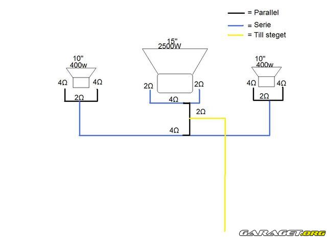

Fungerar det att koppla så här eller kommer dom två små basarna att brinnaupp så fort man drar på lite ?
Kommer att mata allt med ca 3000Wrms i 2Ω
https://www1.garaget.org/gallery/archive/85994/352319_qhigqt.jpg

För att vara bombsäker på hur du har tänkt koppla så tar jag det steg för steg:
1: Du har tänkt att parallellkoppla spolarna på dina 10" så att varje 10" blir 2 ohm. Right?
2: Du har tänkt att seriekoppla spolarna på din 15" så att det blir 4 ohm. Right?
3: Du har sedan tänkt att seriekoppla dina två 10" så att resulterande impedanesn från dom båda 10" blir 4 ohm. Right?
3: Du har sedan tänkt att parallellkoppla dom två seriekopplade 10" med din 15" så att totala resulterande nominella impedansen blir 2 ohm. Right?
I så fall kommer din 15" att dela på effekten med 10":arna, dvs 1500W i din 15" och 1500W i 10": arna. Då kommer varje 10" att matas med nominellt max 750W.
Om dina 10" är "av bra fabrikat" och lådan ger dig vettig konkontroll så kan det "nog" hålla.
/Göran
jo der är exakt så jag menar smile
så du menar altså att en 10" får 750W andra 10 får 750 och 15" får 1500w ?
mina 10" är Ground Zero basar det ska även 15" bli och vad jag har förstått det som så klarar dom ganska mycket med en bra låda smile
