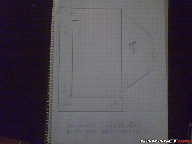

https://www1.garaget.org/gallery/archive/61294/450468_4f0vxr.jpg
Något i denna stilen..
lådan som är ritad är bxhxd  70x40x27,5 =77 liter sen slotporten tog 15,5 liter så de slutar på 60,5 netto..
kan de funka?
https://www1.garaget.org/gallery/archive/61294/450479_2go8v6.jpg
med denna setup så borde ja slippa ev flåsljud?
Senast redigerat av Lardi (3 september 2008)

Drönirettab skrev:
Nja, jag får det till att slotporten tar upp ca 12,7 liter. 30cm hög, 5cm innerbredd (7,2cm ytterbredd med 22mm material) och 61cm lång.
Ca 2cm räknas bort där porten går igenom baffeln, då blir det 59cm kvar inuti lådan.
30 x 7,2 x 59 = 12744cm3 = ca 12,7 liter. smile
hmm undra va ja räkna på då *-)  ja ja.. får väll korta ner lådan par liter då.. men annars principen, va de så du menade?
jo ja hade räknat med att den skulle gå mitt i lådan så den får 2 sido väggar om man säger..
34,4 x 7,2 x 59=14613cm3 så 14,6..  eller tänker ja galet?
