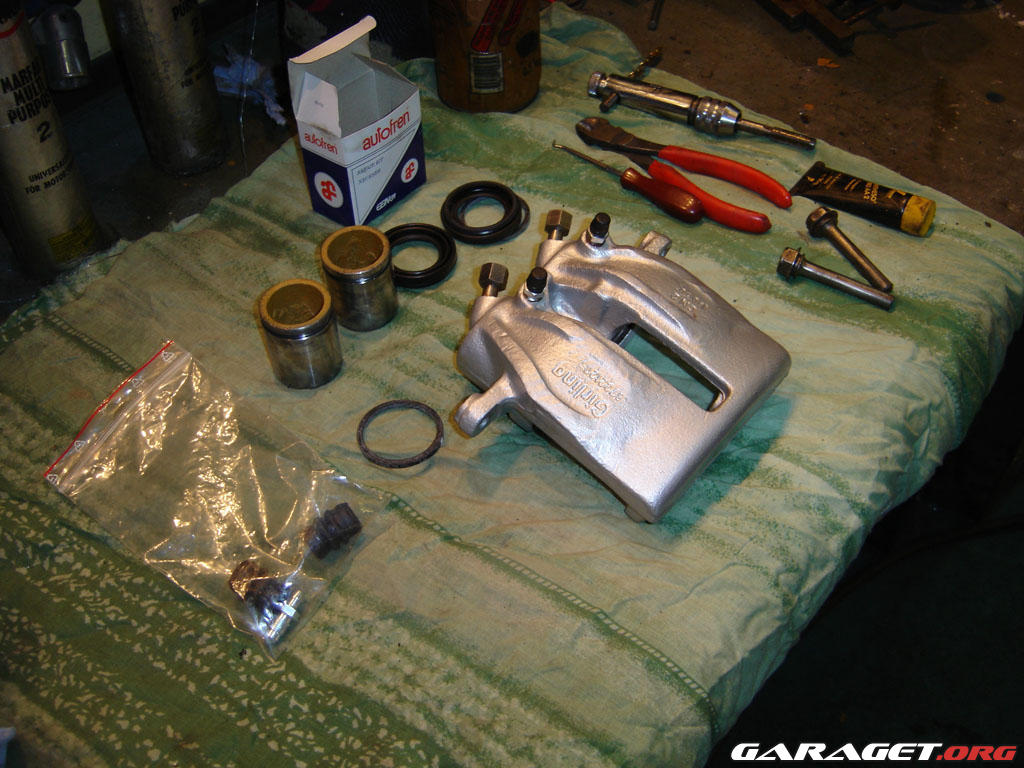

Vad blir grått menar du? Oket blir grådassigt när du blästrat det, men vad gör det när du skall måla det med färg?
Såhär ser mitt 20 år gammla ok ut efter en sväng i blästerskåpet!
Målade det med Biltemas motorfärg, kulör silver. Det sitter och har suttit där i 1 år och några månader!

Jag blästrade dom i en snubbes verkstad som hade blästerskåp. Tar ca 10 minuter för 2 OK och stallen (sakerna som oket sitter monterat på).
Biltemas motorfärg som jag använt fungerar ypperligt för mig, jag målade ett lager med primer innan dock. Sen finns det som sagt andra färger som är avsedda för att användas på bromsok, t.ex:
http://www.streetperformance-butik.se/S … tId=FT2164
