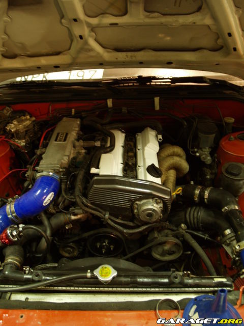

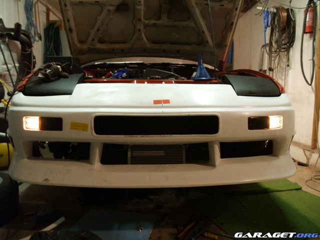

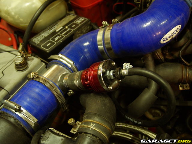

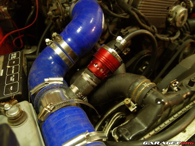

Har nu hänt en del saker med bilen. Bilderna förklara det mesta:) Bla adapter till oljefiltret för att sätta på oljekylaren där även temp och tryck givare sitter. Walbro 255L pump från Creatix. Redrum där jag först tänkt köpa pumpen strulade och måste säga att det var allmänt dåligt kundmottagande av de som jobbade där. Fick känslan av att dom var lite smått oseriösa. Men jag kan ha fel. Intrycket jag fick i alla fall.
https://www1.garaget.org/gallery/archive/77570/495704_x3v614.jpg
https://www1.garaget.org/gallery/archive/77570/495706_o9koav.jpg[/u
https://www1.garaget.org/gallery/archive/77570/495719_l2ykem.jpg

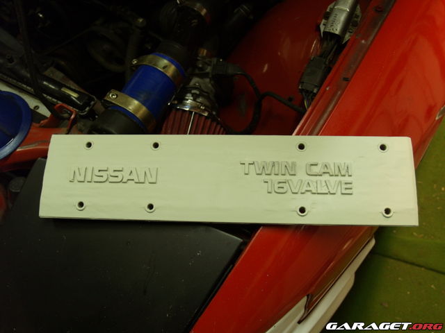

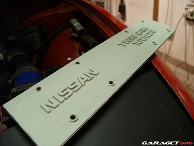

ny lackerade ventil kåpor
https://www1.garaget.org/gallery/archive/77570/495738_8uizgu.jpg
https://www1.garaget.org/gallery/archive/77570/495730_h91ary.jpg
spacklad och nästan färdig för lack
https://www1.garaget.org/gallery/archive/77570/495735_qj8zq3.jpg
https://www1.garaget.org/gallery/archive/77570/495743_8ct4yb.jpg

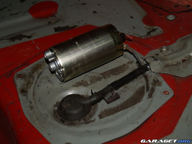

Walbro bränslepump installerad(original som syns på bilden)
https://www1.garaget.org/gallery/archive/77570/495768_6swr35.jpg
lite kabeldragning till givarna, Oljetryck och oljetemp
https://www1.garaget.org/gallery/archive/77570/495782_toft1l.jpg
Lite annorlunda montering av oljekylaren kanske men får duga
Nästa update blir förmodligen avgasbygge.........

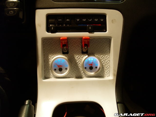

Har nu idag kopplat in olje temp/tryck och allt verkar funka men tycker det verkar vara på tok för högt oljetryck?! vet faktiskt inte vad det ska ligga på men känns som att det ligger för högt. Ca 50-55 på tomgång och upp till 80 vid gaspådrag(torrgas).
Finns det även någon som har ett schema för säkringspanelen på förarsidan?
https://www1.garaget.org/gallery/archive/77570/498283_s1rq47.jpg
Skitigt och bara som hastigast ditsatt!
Senast redigerat av David89 (8 november 2008)

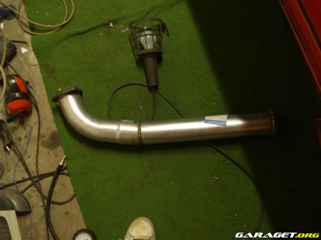

Påbörjat avgasbygge
Frontpipen, 3" hela vägen....
https://www1.garaget.org/gallery/archive/77570/523998_ayyo85.jpg
Detta får duga, inte jättebra flöde kanske i skarven men får duga

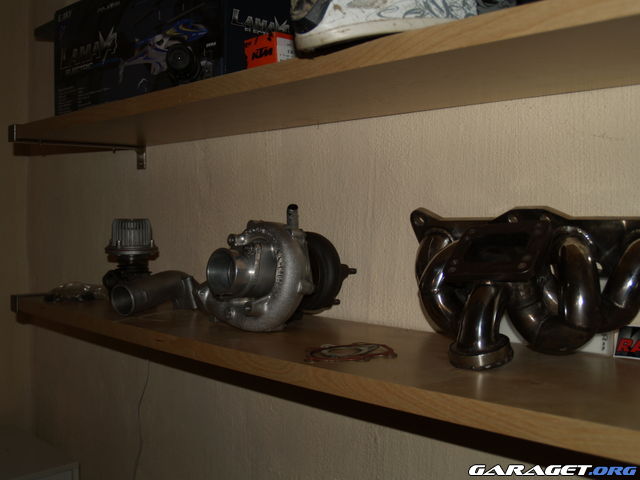

Har nu börjat med turbodelen
Ändrade planer så nu blir det topp monterat agg(XS Power grenrör) med separat WG:) ska nog bli fint:)

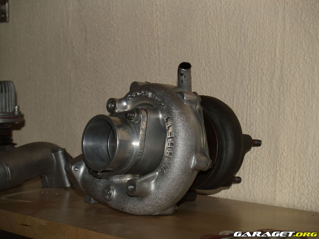

Har dessutom fått ett rätt bra erbjudande på en T3/T4 turbo. Någon som kan yttra sig om skillnaden mellan min som är ett A/R 60 hus och enligt förra ägaren en t28bb. Men de vet ja inte om man kan lita på.

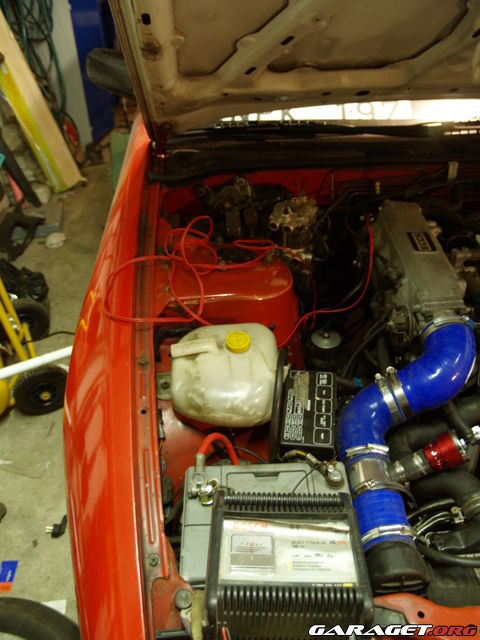

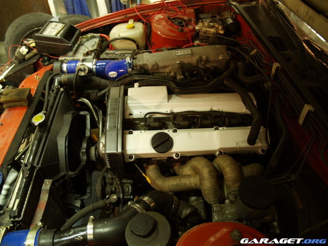

lite bilder....
https://www1.garaget.org/gallery/archive/77570/559167_3es0u0.jpg
https://www1.garaget.org/gallery/archive/77570/559179_4w73n8.jpg
