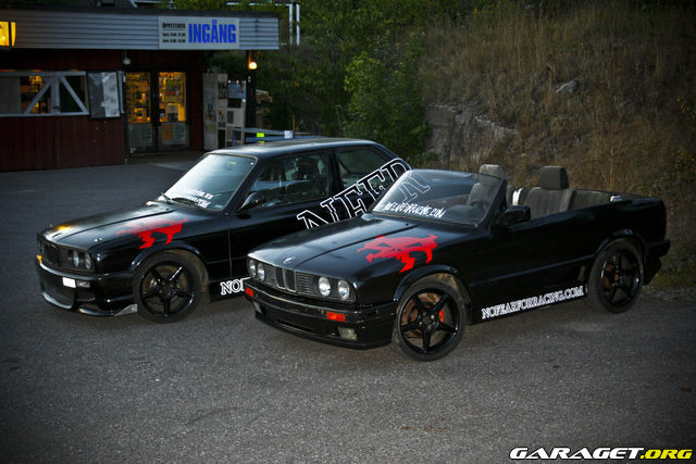

Här har vi utgångprojektet
https://www1.garaget.org/gallery/archive/3507/449948_9i1x3b.jpg
utgångsbilen
- www . No Fear For Racing . com -
C(^^,)
453 Inlägg
3 september 2008
VAdå minicab smile ??
Skriv mer vad som ska ske osv wink

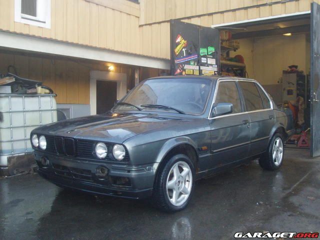

https://www1.garaget.org/gallery/archive/3507/449960_6z6bga.jpg
kapad
No Fear For Racing
44 Inlägg
3 september 2008
bilen är redan påbörjad, men folk tjatar om en projekttråd så tänkte fixa en...och blir ju i lite konstig ordning nu men det får ni ta smile idag sänkte vi golvet för att få ner stolarna...bilder på det kommer snart

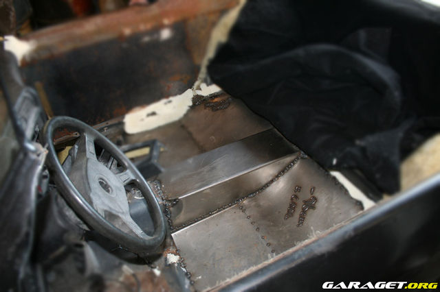

Fråga bara när man svetsar igen dörrar sådär, lägger man plåt mellan eller klarar man fylla hela springan med svets? Helsvetsas eller punktas?

https://www1.garaget.org/gallery/archive/3507/450777_sp6mks.jpg
nya golvet 3/9
No Fear For Racing
44 Inlägg
4 september 2008
Vi har lagt plåtremsor i alla skarver och helsvetsat det mesta... och på bilden ovan ser ni det nya sänkta golvet för att få ner stolar och få lite "bättre" plats i baksätet...den är långt ifrån klar som någon påstod..smile

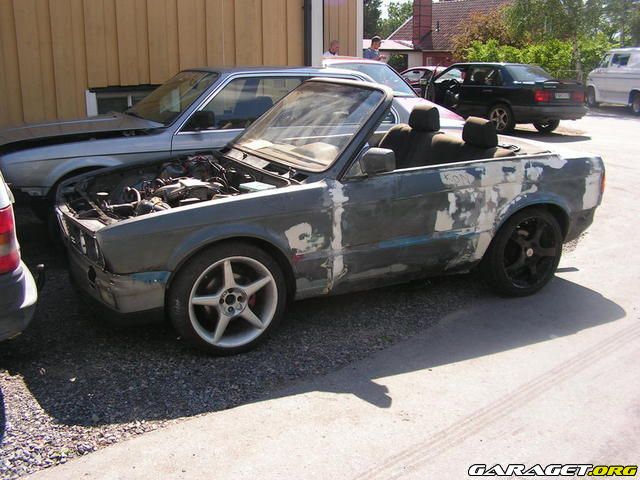

https://www1.garaget.org/gallery/archive/3507/450805_dd5213.jpg
Så här såg den ut denna sommar...men en hel del mods på gång nu smile
Allmänt envis
12 512 Inlägg
4 september 2008
Stackarn bil roll
Roligt projekt, fast hur påverkas väghållningen av kapningen?
