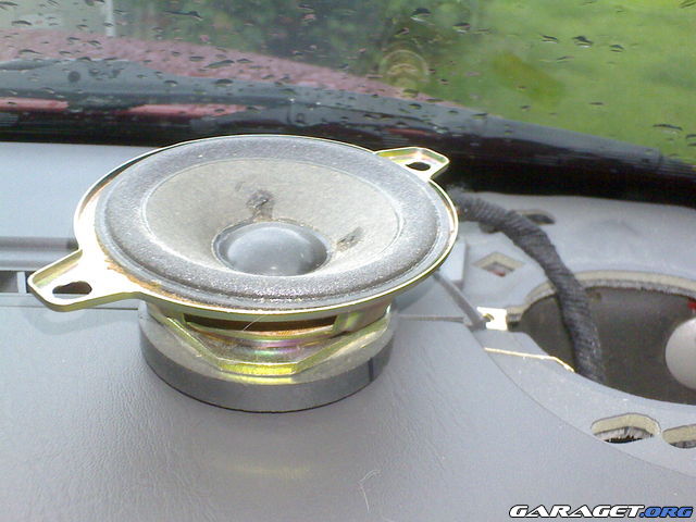

Till 95an kunde man köpa en tillbehörskonsoll att skruva fast under instrumentbrädan. I denna konsoll fanns plats för en radio och en högtalare på kanske 5x10 centimeter. Ofta var det bara radio, inte kassett, och då det bara var en högtalare blev det monoljud...
I mitten på 90-talet fanns det dock en 95a med 5,25" i kickpaneler, en 12a i bagaget och slutsteg i stället för extrasätet längst bak. Blev lite uttittad när man åkte med rutorna nere och spelade Metallica på full volym smile
I 9-5an är det mycket riktigt 3,5" i panelen:
https://www1.garaget.org/gallery/archive/36526/456628_bkr8to.jpg
3,5" original Saab 9-5 AS1
Funderar själv på vad jag ska sätta i min AS1-utrustade bil, lutar åt ett JBL 3,5" i panelen (JBL GTO327) och nån bra 6,5" midbas i dörrarna.
