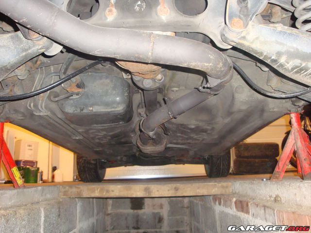

en bild på underedet på bilen wink ganska bra skick med tanken på åldern wink lite rost på några fästen och några bultar.. men inge allvarligt wink började ialla fall med att ta ner avgassystemet efter katalysatorn wink

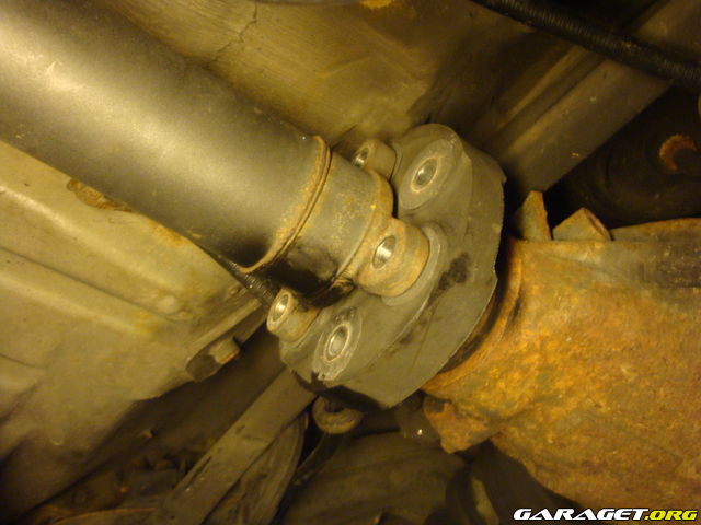

efter det så lossade jag kardanbultarna vid hardyskivan i bak, märkte även upp kardanen emot diffen så de kommer i rätt läge vid monteringen sedan wink
https://www1.garaget.org/gallery/archive/73566/578287_10f8y7.jpg

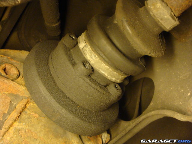

när jag skulle ta och lossa drivaxlarna så hade jag inte rätt storlek på torxen utan det är någon torx mellan t50 och t55, jag ska kika om jag kan låna med mig hem torx från jobbet över morgon dagen wink
https://www1.garaget.org/gallery/archive/73566/578292_d7xn7m.jpg

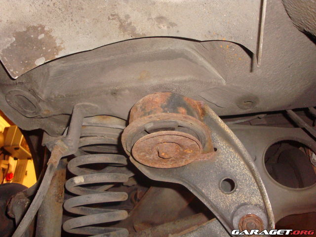

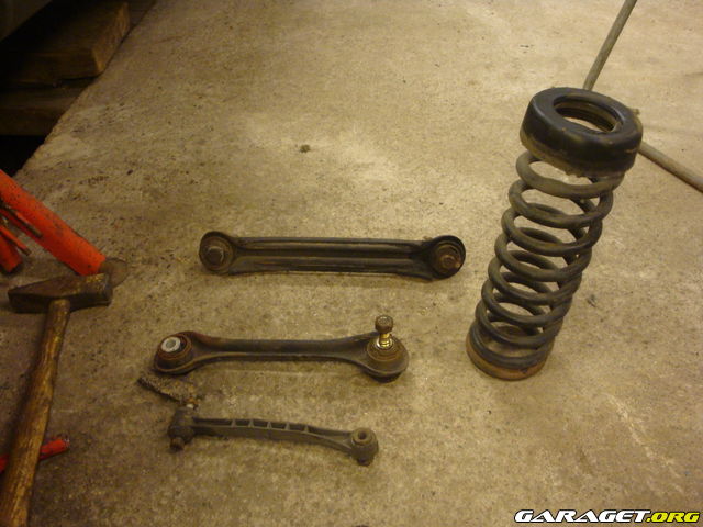

en av bussningarna som ska bytas ut till delrin bussningar wink lite rostiga bultar och så också så det får bli nya det också smile sedan när jag har nere bakaxeln så ska jag göra rent allt och måla på sakerna så det blir snyggt wink
det var vad jag gjorde idag, imorgon ska det mekas på ordentligt planen är att ha bakaxeln bredvid bilen imorgon smile så jag kan börja fräscha upp allting wink

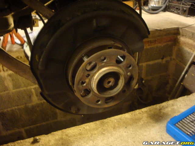

sedan tog jag bort bromsoken och bromsskivorna för att sedan kunna komma åt alla stag som behövs lossas för att få ner hela subframen wink
https://www1.garaget.org/gallery/archive/73566/579098_5slo1v.jpg

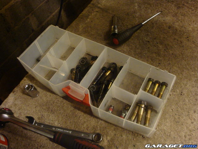

viktigt att hålla ordning wink sortera rätt alla skruv och brickor smile har även börjat med att så fort jag är klar med en sak på bilen så går jag tillbaka med alla verktyg och tar med de jag behöver för nästa sak. detta gör arbetet mycket lättare och de förblir städat i garaget vilket är gött som fan:)

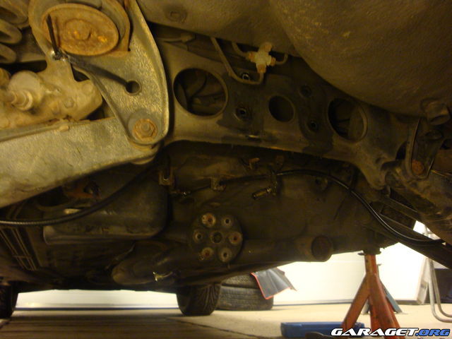

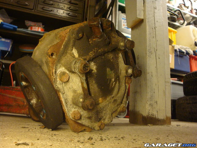

hängde upp drivaxlarna i subframen så att diffen skulle komma ner lätt och smidigt. sedan låssade jag alla skruvar och ställde under en domkraft och vilade diffen på. sedan skruva ja ur allt och lyfte med handkraft bort den wink gick hyffsat snabbt och smidigt det här också smile
https://www1.garaget.org/gallery/archive/73566/579101_0tj5p6.jpg

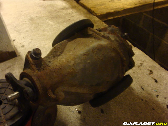

behöver lite kärlek wink ska slipa ner rosten och måla på den, ska även byta olja i den smile denna får klara säsongen om jag inte hittar något kap under tiden wink
https://www1.garaget.org/gallery/archive/73566/579104_n5gxzn.jpg
märks om inte annat att bilen gått på saltade vägar, går hårt åt diffen då.. men lite slipning och lite färg så ska den se helt okej ut smile

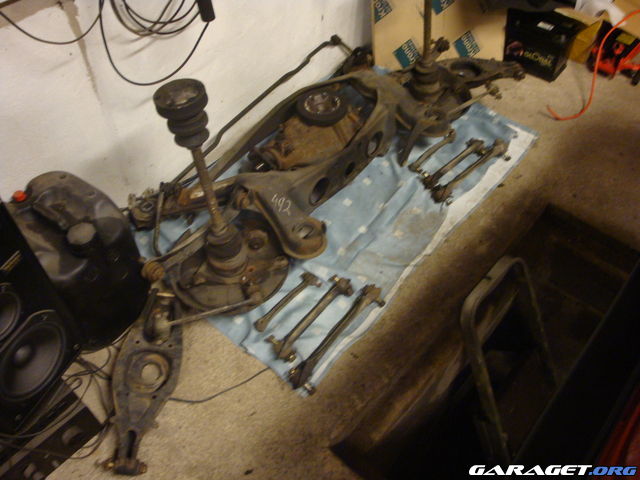

när diffen var nere så bestämde jag mig för att riva ut bagaget igen då jag behöver komma åt stötdämpar uppfästningen, när jag ska ta ner subframen. då jag ändå snart ska byta te H&R cup kitet wink
imorgon ska jag montera bort stötdämpare och fjädrar och förhoppningsvis hela subframen det borde jag klara av tycker jag wink
de va allt för idag smile

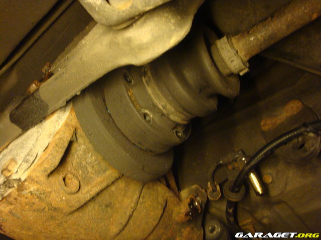

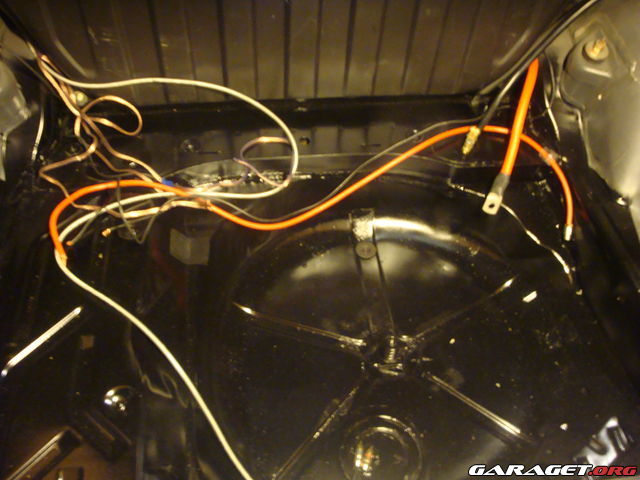

tog tag i att få bort handbromsen och handbroms vajrarna samt lossa på alla kablar /slangar som sitter fast i karossen men fästa i bryggan wink sedan började jag demontera ner stagen smile
https://www1.garaget.org/gallery/archive/73566/579739_iqnd44.jpg
stagen på högersida borttagna och det är klart på högersidan wink
https://www1.garaget.org/gallery/archive/73566/579743_gt2hbw.jpg
andra sidan klar förutom att ta bort fjädern ska göra det imorgon då jag inte vill få gnistbildningar efter som jag spillde lite bensin precis bredvid efter att jag var tvungen att tömma tanken för att kunna ta bort bryggan..
https://www1.garaget.org/gallery/archive/73566/579746_w9mw37.jpg

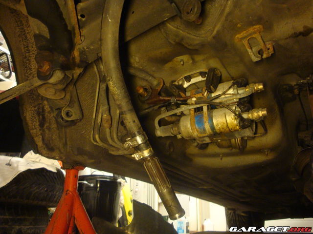

fick ta bort bensin slangen till pumparna och plugga igen den för att kunna ta bort bryggan då den är dragen igenom bryggan...
https://www1.garaget.org/gallery/archive/73566/579747_j9ygoe.jpg

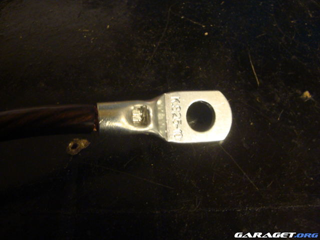

tog även en liten paus när jag hade gjort klart höger sidan och gjorde mig en ny jordkabel i highflex kabel med ordentliga kabel skor, de e så gött när det blir snyggt med kablar smile slut på krympslang dock ;/
det var allt för idag, imorgon ska bryggan bara lyftas ner och börja fräschas upp. förhoppningsvis så kan jag börja svarva ut bussningarna imorgon;) annars så får ja vänta några dagar med det...

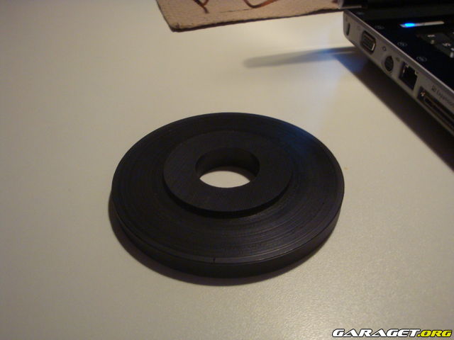

Update 26/2  NR 1
idag så började jag med tillverkningen av bussningarna på jobbet smile hann inte kommit så långt men det är för att jag inte har hållt på så länge. gjorde ett litet trist misstag de sista innan jag gick hem för att jag stressa men det gör inte alls mkt wink men en bussning blev klar iaf smile det är mellan lägget mellan karossen och bakramen wink
https://www1.garaget.org/gallery/archive/73566/580116_ojh3jc.jpg
mellan lägg shimsen för de bakre subframebussningarna wink
det var vad jag hann med på jobbet idag iaf, imorgon ska ja fortsätta tänkte stanna kvar efter jobbet och göra klart de bakre och främre bussningarna samt de sista shimset smile

hmm, de fattas något här wink har fått ur subframen ur bilen och tagit bort drivaxlarna med skivor så de ligger separat smile

Här ligger en komplett bakaxel förutom stötdämpare o fjädrar till en mercedes 190 2.6 wink allt är ute och i sär, bussningarna som satt i subframen såg ganska friska ut, men eftersom jag ändå kommer behöva byta te delrin bussningar här senare så kan jag lika gärna göra det nu wink det lutar åt att göra en beställning från tyskland som innehåller ett set med nya stag till hela bakvagnen, vilket är lika bra så slipper jag göra det nästa vinter wink
