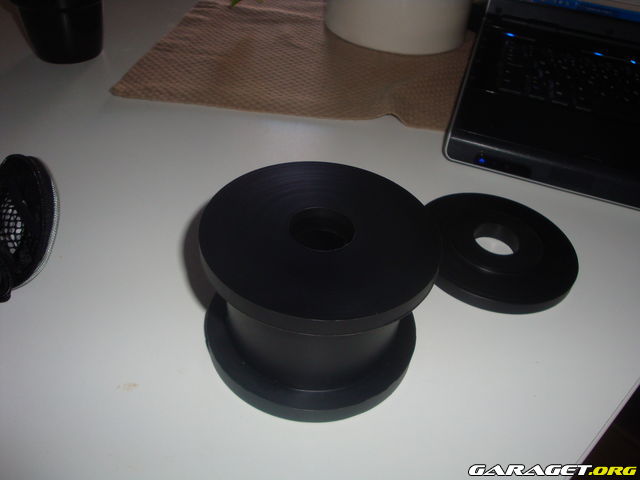

tjenare igår så svarvade jag bussningar igen , hann bara med att göra ett shims och en av de bakre subframebussningarna wink de blev riktigt bra och jag tror de kommer passa galant smile
https://www1.garaget.org/gallery/archive/73566/581436_n0mzbz.jpg
2 st shims till de bakre bussningarna klara, samt en av de bakre subframesbussningarna. ser ut att bli bra det här:)

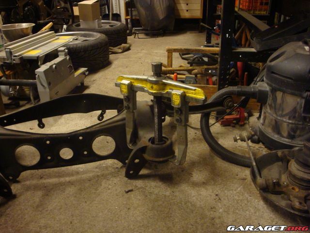

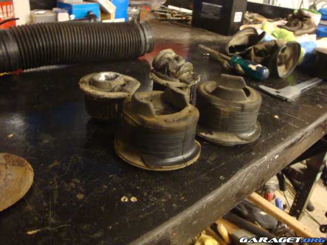

idag så blev det lite gjort här på eftermiddagen, men eftersom jag ska iväg på lite andra saker så hann jag inte med mer;) jag tog iaf tag i att pressa ut de gamla bussningarna idag smile
https://www1.garaget.org/gallery/archive/73566/582690_dvvovu.jpg
använde mig utav en avlastare för att pressa ur bussningarna, de satt inte så blodigt. men en av bussningarna fastna på snedden så jag behövde bända lite me en skruvmejsel och då sköt den iväg o träffa mig i pannan. men ingen fara, får kanske bara ett blåmärke eller nått sånt wink shit happens tongue

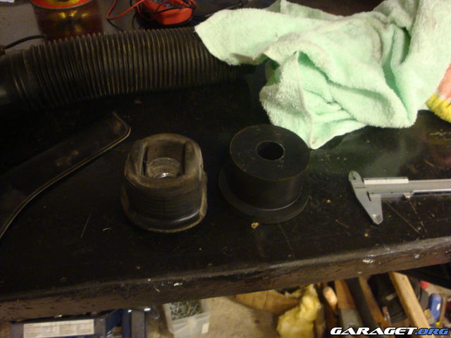

gammal bussning vs ny bussning wink kommer bli hårda bussningar det här:)
https://www1.garaget.org/gallery/archive/73566/582693_hss3o0.jpg
som ni ser så är ju inte bussningarna runda hela vägen utan har en avfasning på ena sidan, detta visste jag ej förrens jag såg det nu så jag antar att jag måste fräsa av en fas på bussningarna ?

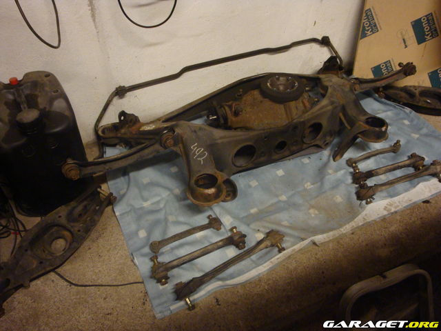

alla bussningar ute , de 2 bakre var bra men de främre var inte i lika bra skick ...

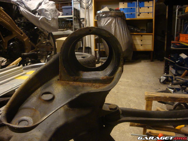

https://www1.garaget.org/gallery/archive/73566/582696_zmsmvu.jpg
en subframe utan bussningar wink gick fint me en mindre olycka men ingen fara smile imorgon så blire fortsatt svarvning av bussningarna wink

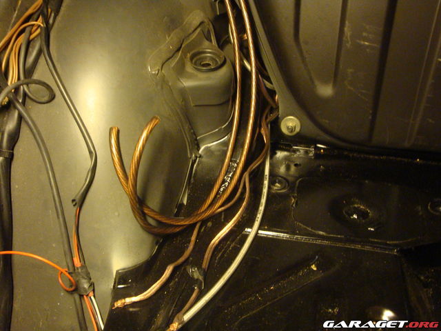

idag så skulle man vart iväg på praktik, men när vi kom till praktiken jag och några polare så var det ingen där. så vi väntade ett tag och drog sedan hem så det fick bli en hel dag i garaget med polaren smile fick lite allt möjligt gjort på bilen idag smile lite små pill för att ha lite variation från bakvagnen wink
https://www1.garaget.org/gallery/archive/73566/583738_ti6t7t.jpg
började med att göra iordning de nya jordkablarna till slutstegen så jag har det klart när jag får ihop inredningen igen sen wink fixa även i ordning lite med de andra kablarna så det inte blir så mkt kablar överallt i slutändan smile ser lovande ut tror jag smile

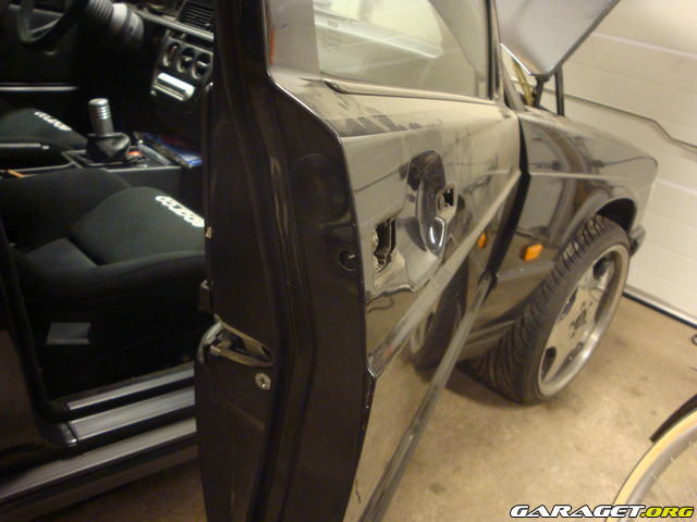

tog och demonterade alla handtag på bilen, dock så missuppfattade jag uppbyggnaden av de bakre handtagen så jag fick en liten spricka i den lilla täck brickan ibak men det får ajg fixa mig en ny innan jag ska lackera handtagen smile
https://www1.garaget.org/gallery/archive/73566/583748_0tsr26.jpg
för de som vill veta hur så sitter det en skruv innan för den lilla gummi ploppen där , både i fram och bak. ibak var den svår att se så jag missade den först men fixade sedan dän den smile

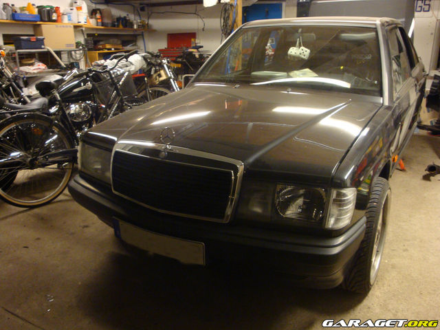

Polaren lyckades övertala mig till att testmontera de gamla vita blinkers jag hade kvar från min förra 190a, och jag får säga att det gjorde en väldigt stor skillnad smile looking good smile dock får jag köpa mig ett par nya eftersom dessa är blekta samt lite olika varandra;P (tärningarna i framrutan ska ej sitta där, polaren som ville epa pimpa bilen ^^)

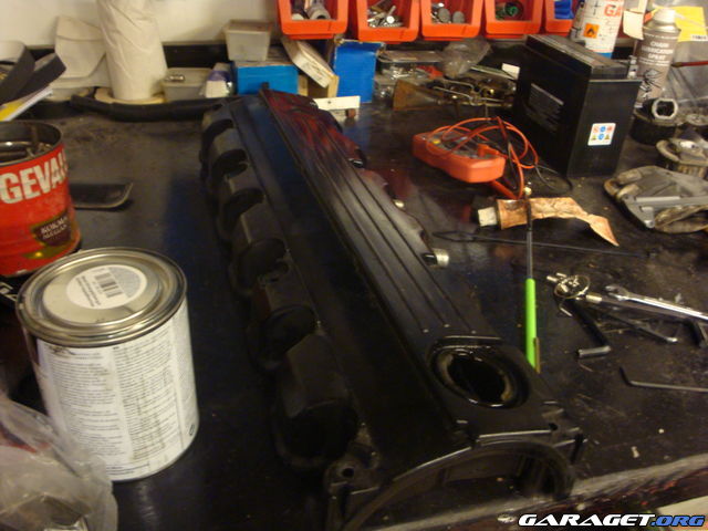

sedan tog jag och tog bort ventilkåpan, vilket gick smärtfritt och det såg väldigt fräscht ut under den vilket känns skönt då vet man att bilen inte är allt för plågad smile på insidan utav ventilkåpan var det nästan ingen skit heller så de e bra smile
https://www1.garaget.org/gallery/archive/73566/583768_pxx73z.jpg
ventilkåpan som ska iväg på hetvattenbad imorgon hos en polare smile sedan ska jag lackera denna, har klart färgvalet för mig nu men det får ni vänta och se smile

snyggt som bara den med vita blinkers,hur gorde du för att få bort hand tagen i bak?

tackar wink blev rätt bra faktiskt smile det sitter en gummiplupp i dörr kanten ta bort den och sedan lys in med en lampa så ser du en insektsskruv , skruva inte ur denna helt dock utan bara lite då de blir jobbigt att få i den igen om du tappar ner den i dörrsidan wink sedan är de bara att ta bort handtaget wink
