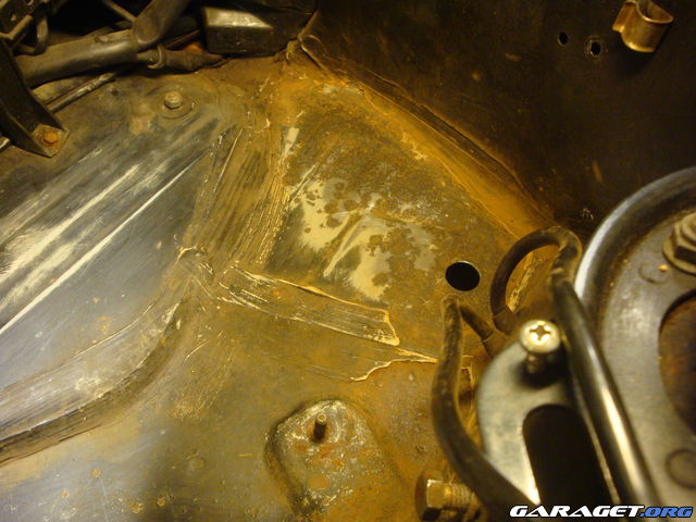

tog tag i att fixa rosten i batterilådan, började med att lägga bort kablarna och alla fästen så ja kunde komma åt att slipa bort rosten;)
https://www1.garaget.org/gallery/archive/73566/590730_0c4lpl.jpg
en dålig bild på före slipningen, rost är inte najs...
https://www1.garaget.org/gallery/archive/73566/590732_ttjw71.jpg
efter ca 2-3 timmars slipande med p50 papper, och det är fortfarande en del att slipa kvar. får fortsätta imorgon. tar ju sin tid men ingen ide att fuska då får ja bara göra om de senare...

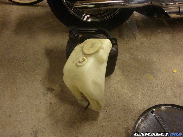

tog bort spolarvätske behållaren som jag ska lackera vit, blir lite fräschare än som den ser ut nu tongue
https://www1.garaget.org/gallery/archive/73566/590736_pbqxlz.jpg

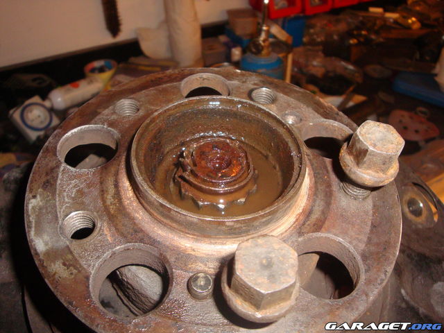

försökte sedan pressa ur bussningarna men kom inte åt ordentligt, så det får bli att ta bort drivaxlarna och ta isär allt, då får jag även chansen att slipa ner och måla allt så de blir fint och snyggt wink men de sitter så ini... så vi försökte me mutterknack men de gick inte, har lagt på rostlösning ett tag och låter de stå över natt får hoppas på att de lossnar då smile

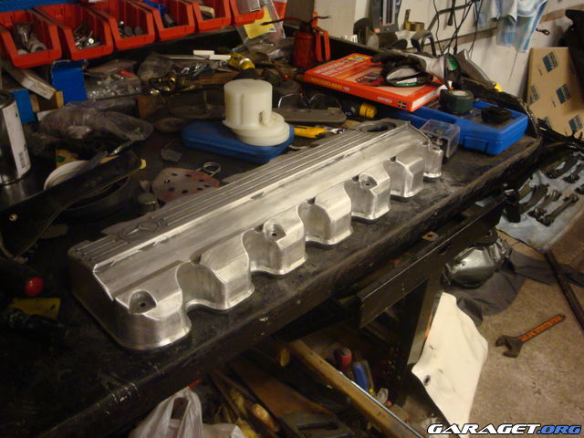

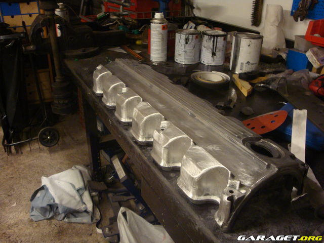

Började även slipa på ventilkåpan idag, då det inte blev så mkt färg kvar efter färgborttagningen och högtryckstvätten;) slipade ett bra tag men är itne riktigt klar, ska även fin slipa den innan ja ska lackera den wink blir ganksa bra tror jag smile
https://www1.garaget.org/gallery/archive/73566/592270_oswcc0.jpg

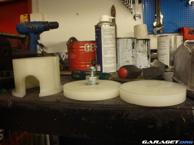

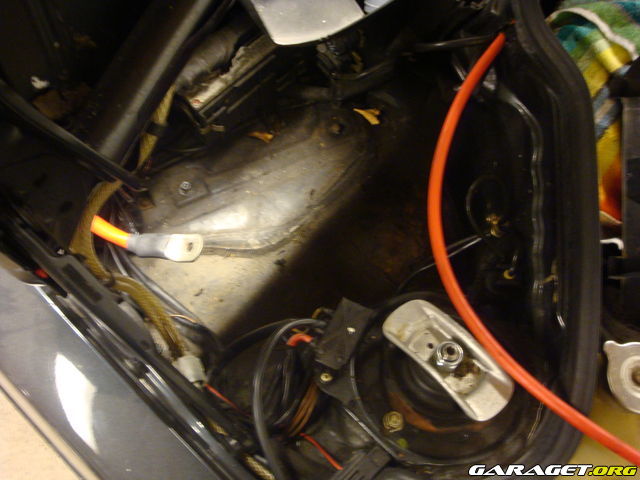

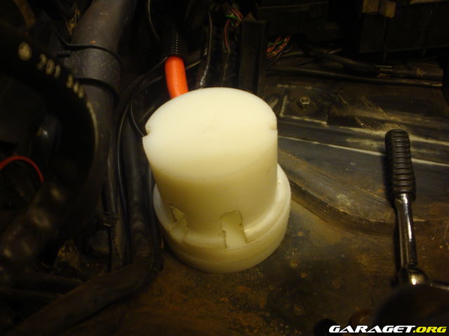

Sedan tog jag och tillverkade mig den slutgiltiga kopplingspunkten i fram som ska sitta i orginal batterilådan wink blev riktigt nöjd med den smile
https://www1.garaget.org/gallery/archive/73566/592272_trvzxl.jpg

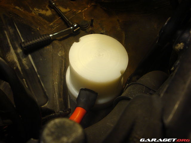

som ni såg på förra bilden, så är biten gjord i 3 bitar, en som är själva locket och en med en försänkt skruv på med mutter på ovansidan, sedan har jag en botten som ser till att jag inte kan komma åt och kortsluta kabelanslutningarna..
https://www1.garaget.org/gallery/archive/73566/592275_hvzyot.jpg
såhär ser det ut, utan locket på;)
https://www1.garaget.org/gallery/archive/73566/592277_0g1yd6.jpg

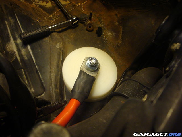

och med locket;) jävligt nöjd med den faktiskt:) blev riktigt bra och snygg , har frästa spår för inloppet för kablarna samt 2 st spår för att kunna komma åt me skruvmejsel för att fästa locket i de andra 2 bitarna;)
https://www1.garaget.org/gallery/archive/73566/592280_s7pntc.jpg
En bild framifrån också wink 2 inlopp för kablar, en för startmotorn samt en till kopplingsplinten i batterielådutrymmet wink nu förstår ni hur den är uppbyggd helt smile vad tycker ni?smile

Lär inte bli kortis med en sån där fin och rejäl kopplingsplint! big_smile

Kopplingsplinten var riktigt seriöst och snyggt byggd!, Du kanske kan börja sälja såna? big_smile

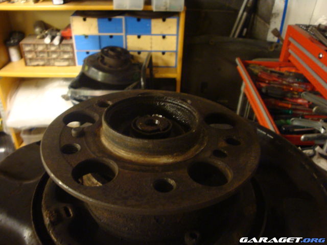

Känner igen det där med drivaxlarna, själv fick jag borra och kapa bort mina smile Blir det BMW bakaxel sen lr?

tackar så mkt wink ja får fundera på detta ;D behöver en egen svarv först tongue

oj fick du göra så mkt:S ne ja ska bara ha dän dom för att kunna pressa i bärarmsbussningarna ordentligt, har inte råd me nån ordentlig diff i nuläget..

fortsatte slipningen av kåpan idag, det närmar sig slutet nu, nu slipar jag med 400 papper och förbreder ytan för lackering smile tror det här kommer bli bra smile
https://www1.garaget.org/gallery/archive/73566/596153_13xoes.jpg
Sedan så kämpade farsan och jag med att försöka få loss drivaxlarna men det är fan inte lätt när man har dom lösa asså.. jag ska nog försöka pressa ur bussningarna med hjälp av distanser o hydralpressen på jobbet wink
