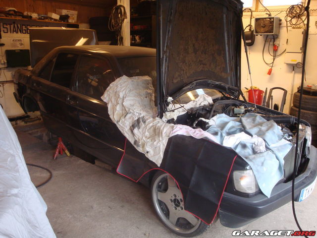

idag så blev det en stunds arbete i garaget, hade lite annat att göra innan jag åkte hem så därför blev de inte så länge. men här är vad jag gjorde iaf smile
https://www1.garaget.org/gallery/archive/73566/596949_npgipz.jpg

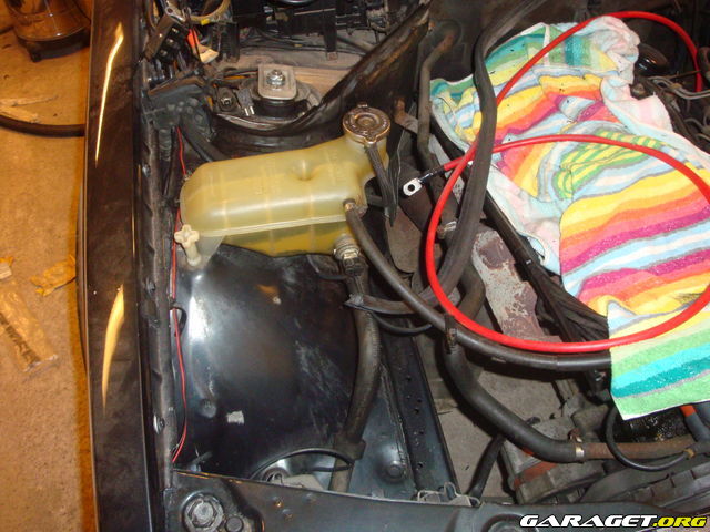

tog och gjorde lite rent i motorrummet snabbt, blev en del skillnad passade samtidigt på att kika över lite va ja behöver göra i slangväg sen för att få de snyggare än orginal wink
https://www1.garaget.org/gallery/archive/73566/596951_vkcg7r.jpg

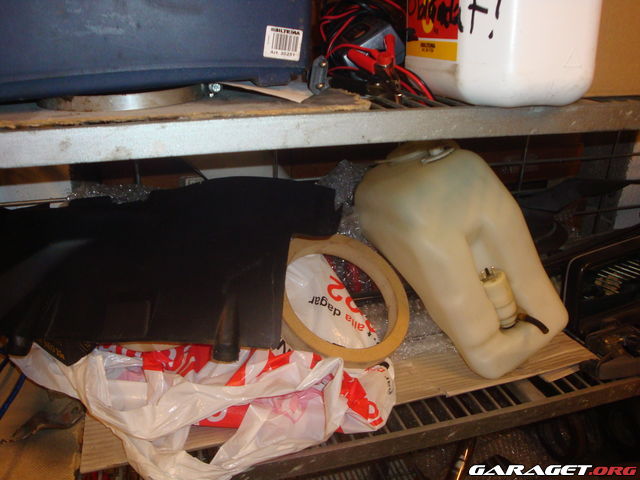

Tog och gjorde rent behållaren och plasten som ska sitta o skydda styrboxarna m.mwink blev hyffsat iaf:)
https://www1.garaget.org/gallery/archive/73566/596952_8p70rx.jpg

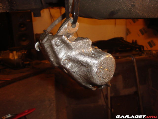

Slipade sedan ner bromsoken lite snabbt me stålborsten och målade på dom så de blir lite fräschare iaf wink dock så sere ju lite knuckligt ut men va fan mkt bättre än förut smile förhoppningsvis så blire bromsuppgradering under året så då blire fräsha ok smile
https://www1.garaget.org/gallery/archive/73566/596957_dmuqmg.jpg

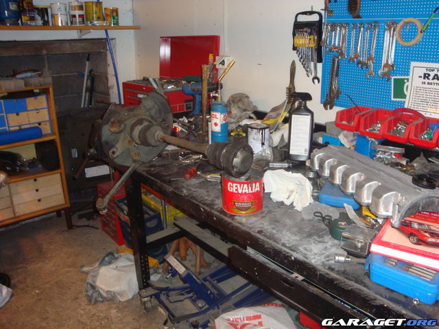

det som gjordes idag var att vi fortsatte försöka lösa de där  med att pressa ur bärarmsbussningarna men det går inge vidare, kommer inte åt och får inte loss bromsskölden så man kan vrida den, någon som vet om det går att vrida den utan att få dän drivaxeln?
sedan så försökte vi få bort drivaxeln men muttern sitter så förbannat att det inte går med drivaxlarna löst, så det lutar åt att det kommer bli till att montera ihop hela bakvagnen o sedan få loss drivaxlarna när de sitter på bilen, det är planen för tillfället iaf wink
https://www1.garaget.org/gallery/archive/73566/597822_fbt5ba.jpg
de där drivaxlarna har fått många timmar lagda på sig nu men som det står före bilden så har ja skaffat mig en plan nu som jag hoppas ska fungera wink

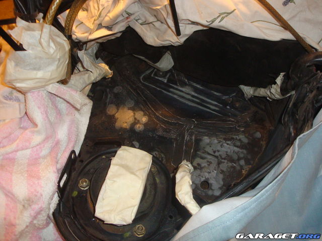

Punktblästrade den rosten som jag kom åt, sedan tog jag och slipade rent med sandpapper, blev ganska bra så sedan tog jag och dammsög ur det och maskerade upp det som jag inte ville få färg på wink
https://www1.garaget.org/gallery/archive/73566/597839_cyqgx8.jpg
sedan tog jag och drog på primer, på alla ställen där det är plåtrent. så imorgon ska ja kanske lägga på ett lager till eller om det räcker med det som jag la på idag, och då blir det lackering imorgon smile

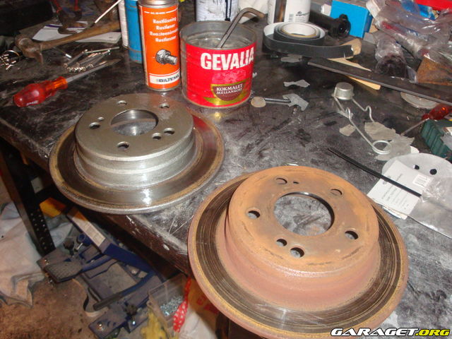

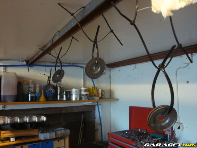

Tog och målade på ett lager med färg till på bromsoken och sedan tog jag bromsskivorna och slipade ner dom och målade sedan på dom:) va tycker ni blev ganska mkt fräschare?smile
https://www1.garaget.org/gallery/archive/73566/598636_3c5rk1.jpg

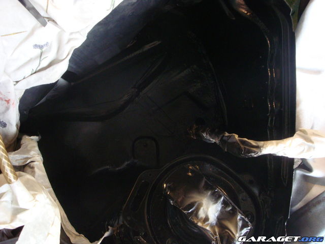

Lade sedan på ett lager med svart lack i batterielådan, dock så blev de inte så bra då de tydligen var lite kallt. så färgen kracklierade lite, så jag får ta o slipa de jämt o se till att ha de mkt varmare för att få en bra yta wink

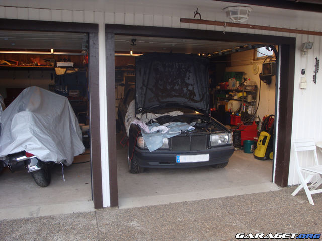

Update 21/3
tjenare
idag vare guld väder så jag tog chansen at meka ute i den stekande solen wink de va ett tag sen man kunde va ute i t-shirt wink fint som fan äre iaf, blir mer motiverad om de nu går wink
https://www1.garaget.org/gallery/archive/73566/600016_ru9p81.jpg
mek i solsken o värme är inte fel wink mekandes hela dagen med öppna dörrar , ja vill ha ut älsklingen på vägen nu!big_smile

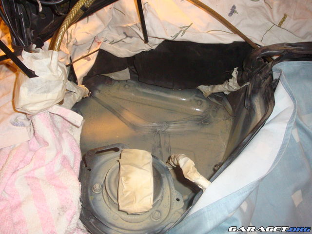

började med att slipa i batterilådan igen, då de blev bubbligt sist pga för kall färg, så ja slipade ner allt jämt igen, hyffsat iaf kom inte åt över allt riktigt, men ser mkt bättre ut nu iaf smile

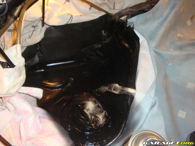

på med ett lager lack där så såg de ut så här wink blev helt klart bättre än förut, får se hur bra de blev när färgen har torkat ordentligt wink

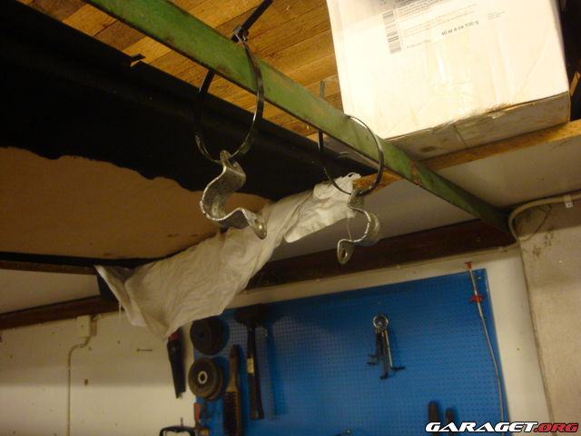

tog sedan ner pressbrickorna till bussningarna till subframen o slipade ner dom och gav dom lite färg smile fräschare wink
https://www1.garaget.org/gallery/archive/73566/600031_eydptq.jpg

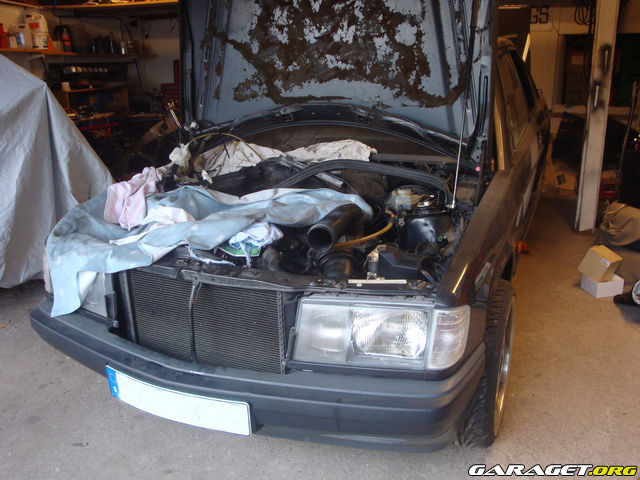

ser skit bra ut big_smile  men är det rost ja ser på insidan av huven?
DailyFresh Drifter
2 466 Inlägg
21 mars 2009
#490
tackar smile

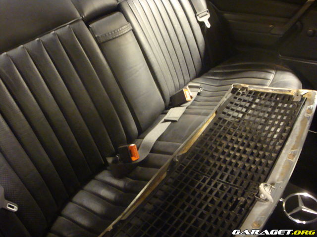

nej nej nej, de har varit en isoleringsmatta men de e bara lite små bitar kvar håller på o försöker skrapa bort den wink ska ta högtryckstvätten när ja har fått ihop ventilkåpan o de wink

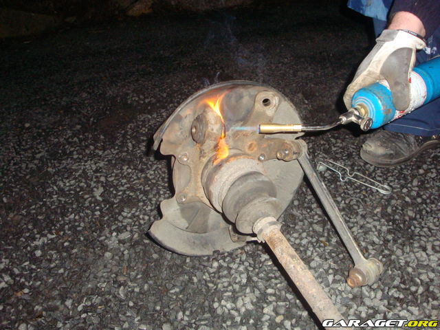

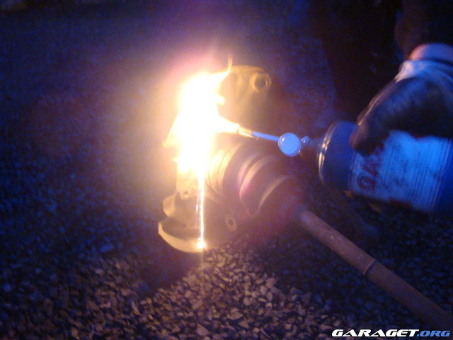

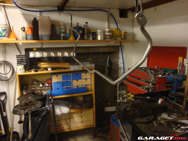

idag blev de lite gjort i garaget, jag o farsan tog tag i att elda ur bussningarna wink
https://www1.garaget.org/gallery/archive/73566/602365_masbof.jpg
elda elda wink
https://www1.garaget.org/gallery/archive/73566/602366_r1qjjf.jpg

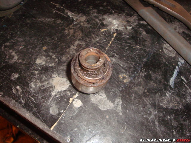

burn baby burn wink när de mesta av gummit var bort bränt så tog jag in de i garaget och höll upp de i skruvstät medans farsan slog ur bussningarna med ett järn o hammare wink
https://www1.garaget.org/gallery/archive/73566/602376_fztrb5.jpg

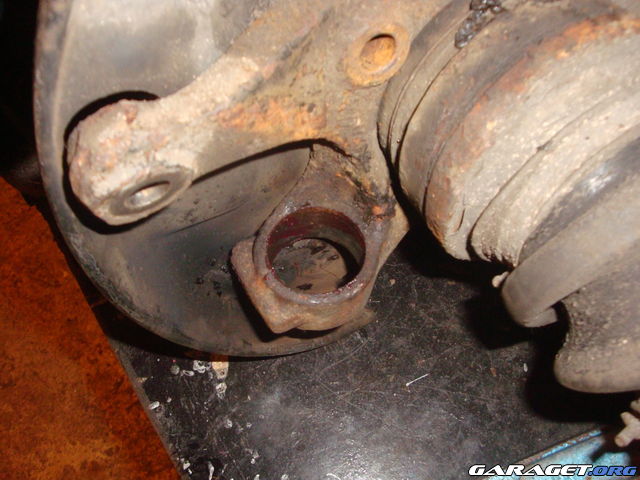

bussningarna äntligen ur, de tog ett tag men de löste sig wink nu så ska ja ta grejjerna te jobbet imorgon och pressa i dom nya då de inte gick så bra me sakerna ja hade hemma wink
https://www1.garaget.org/gallery/archive/73566/602384_zuw5i3.jpg
den gammla bussningen, inte så frisk, de roliga äre att den inte va mkt bättre innan ja brände på den wink
