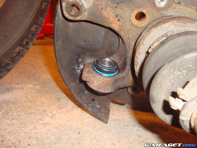

idag blev det en del gjort:) först så blev det bussningsarbete på jobbet då jag tog och slog i de nya bärarmsbussningarna smile gick ganska fint att böja undan bromsskölden, lägga bussningarna i frysen ett tag och sedan värma upp bussningshålet och sedan slå i den med en egensvarvad distans wink blev bra iaf smile
https://www1.garaget.org/gallery/archive/73566/604302_aj1jvm.jpg
en bild på de nya bussningarna wink skönt att de är i nu smile

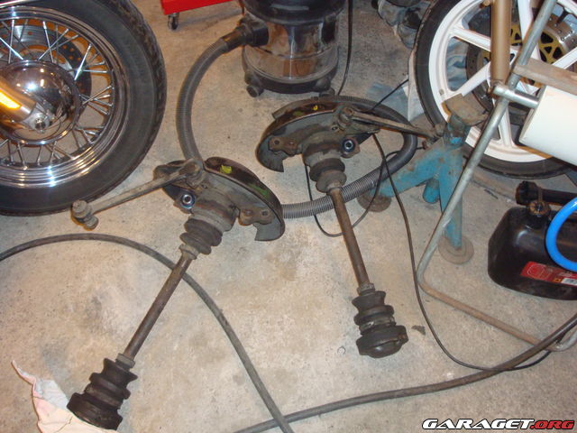

nu är drivaxlarna klara för lite uppfräschning och sedan måla på dom så de ser lite fräschare ut smile samt att en del av färgen smälte bort när jag värmde på bussningshålet wink

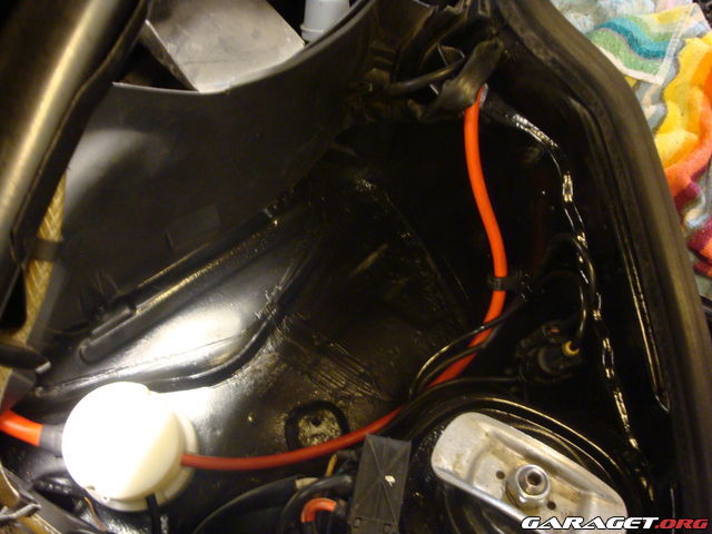

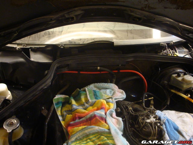

tog bort all maskering i batterilådan och började dra rätt kablarna igen samt att jag monterade fast min kopplingspunkt:)
https://www1.garaget.org/gallery/archive/73566/604316_6b19ar.jpg
Monterade fast kopplingspunkten, blev riktigt fint wink den sitter som ett smäck nu smile o kabelhålen verkar stämma fint smile nöjd med denna wink

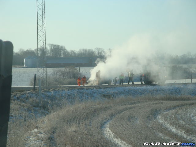

imorse påväg till jobbet så var vägen uppstoppad av en bil som brann, de e pga sånt här jag kör med brandsläckare i bilen, fy fan om det skulle hända min bil o ja inte skulle kunna göra nått åt saken hmm fy fan. va ingen i bilen vad jag fattade för iaf .

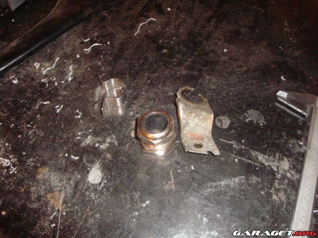

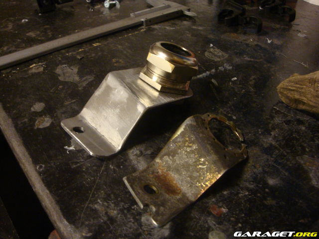

Tog och gjorde mig en ny hållare till startmotorkabeln, eftersom den blev trasig när jag bytte ut kabeln så nu har jag en ordentlig med en fin kabelgenomföring wink
https://www1.garaget.org/gallery/archive/73566/604801_489u5o.jpg

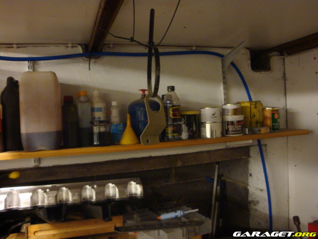

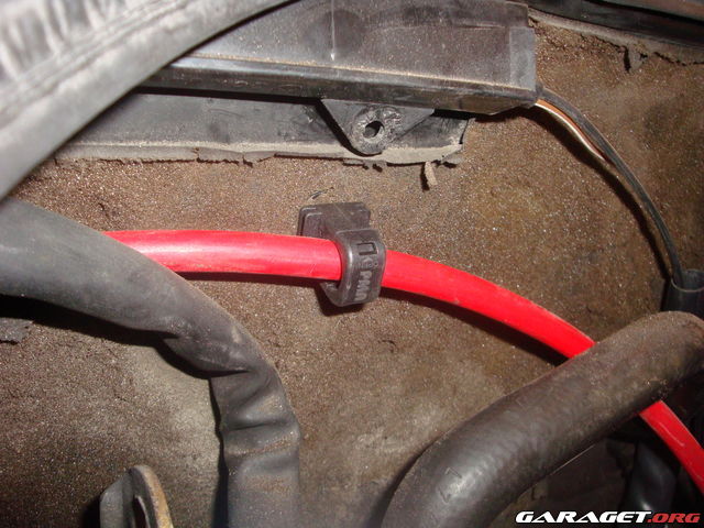

tog och drog kabeln på ett ordenligt sätt, jag använde mig att ett par riktigt smidiga kabelhållare vilket blev snyggt och fungerar klockrent wink
https://www1.garaget.org/gallery/archive/73566/604803_kssm1y.jpg
det är sådana hära kabelhållare jag menar wink fungerar kanon smile snygga o smidiga smile

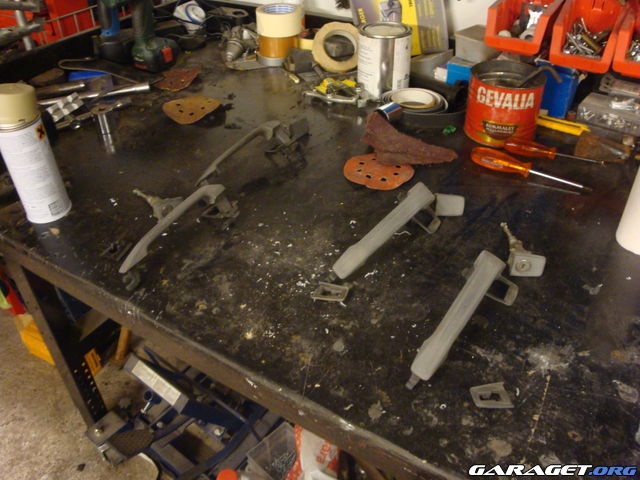

tog också och slipade dörrhandtagen wink alla handtag är i alla fall slipade och redo för grund smile vi planerar att lackera någon dag i helgen annars blir det under nästa vecka smile

Blir riktigt bra med kabeldragningen, det gör så himla mycket!.
Mvh//Robin.

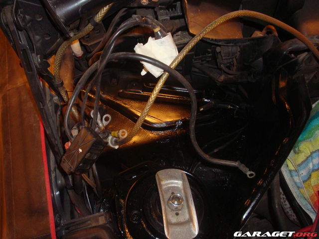

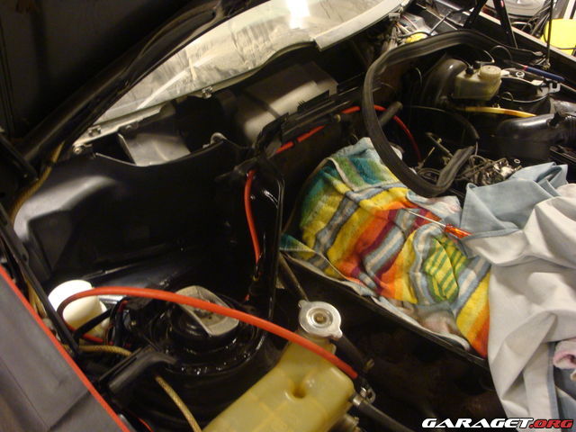

men idag så tog jag och gjorde det sista på startmotorkabeln och batterilådan smile blev riktigt fint, sedan tog jag även och slipade alla grejjer klart som ska lackeras nu smile tog även och målade på bromsköldarna lite färg då en del färg blev skadad när jag värmde upp för att få i bussningarna wink
https://www1.garaget.org/gallery/archive/73566/607910_9vhu54.jpg

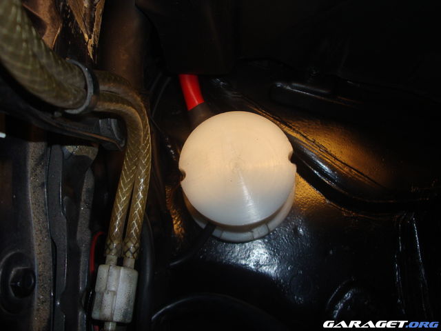

monterade fast kabelhållaren som jag gjorde samt att jag drog åt kabelgenomföringen som jag satte dit wink blev fin fint smile
https://www1.garaget.org/gallery/archive/73566/607914_9sa00g.jpg
tog sedan och bytte ut alla skruvar som ja hade satt fast kabelhållarna med till lite kortare och sedan drog åt dom. sedan tog jag och drog kabeln som jag ville ha den och kapade av den och pressade dit den nya kabelskon smile så här ser det ut nu smile blev riktigt nöjd va tycker ni?
https://www1.garaget.org/gallery/archive/73566/607916_okt4s7.jpg
en bild på hur den slutgiltiga kabeldragningen blev wink

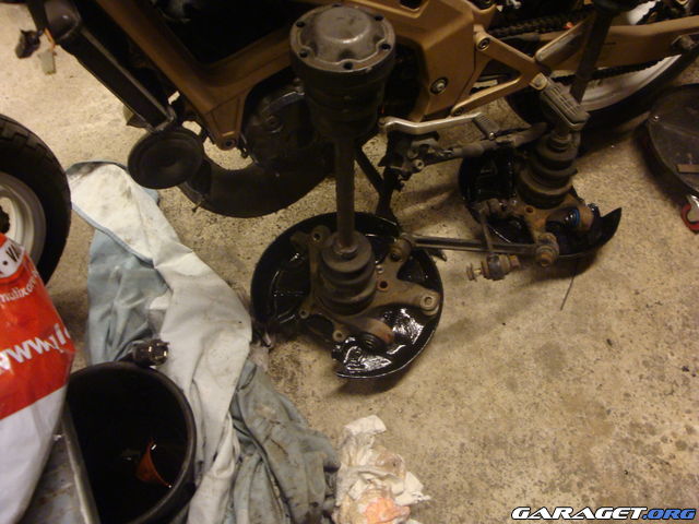

tog sedan och fixade på lite färg på bromssköldarna, ska även ta o måla det andra imorgon när jag fixar en liten mindre pensel wink men de blev ju ganska bra smile

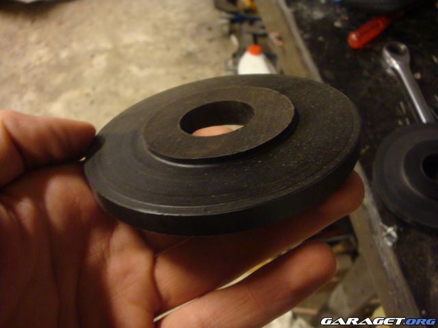

Delrin ge mig delrin, väntar fortfarande på materialet och har varit runt o frågat på ställen här i stan men inte hittat något hmm någon som har något i närheten av skövde? betalar gärna, behöver endast en bit på ca 20 cm som är 100 mm i diameter.. nån som vet nån som har?

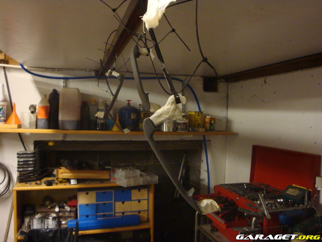

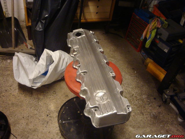

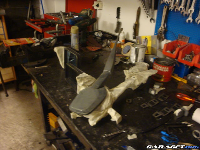

Började kvällen med att slipa klart ventilkåpan då den ska lackeras imorgon wink blev helt okej smile
https://www1.garaget.org/gallery/archive/73566/608829_khqvqn.jpg

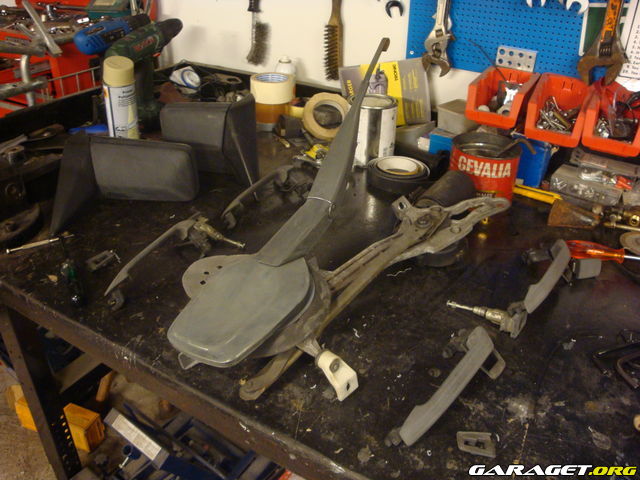

en lite suddig bild på maskeringen av torkar armen och sidospeglarna wink
https://www1.garaget.org/gallery/archive/73566/608831_kg8ev8.jpg
maskerade även alla handtagen och brickorna för lås mekanismen samt bakre handtagens täckbrickor wink
https://www1.garaget.org/gallery/archive/73566/608832_mvwykh.jpg

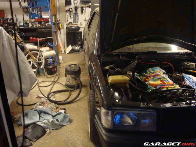

Bilen vill inte va kvar här inne längre nu, det SKA komma delrin nu måste få klart bussningarna så jag kan dra ihop bakvagnen och få ut bilen på vägen wink igår beställde jag även hem nya skärmblinkers wink de kommer imorgon så jag ska hämta dom på meca smile
