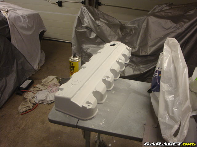

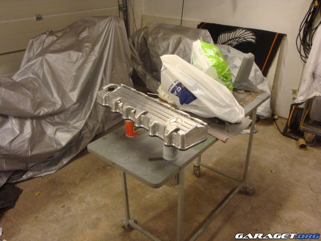

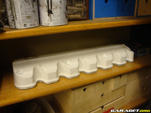

Tog sedan och gjorde rent ventilkåpan med bromsrengörning och gjorde rent den ordentligt, klar för lack här wink
https://www1.garaget.org/gallery/archive/73566/609638_2ipr2h.jpg

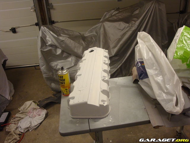

och där ligger det första lagret med färg på wink blev ganska bra, dock så fick jag några tråkiga rinningar som jag ska försöka att åtgärda imorgon wink
https://www1.garaget.org/gallery/archive/73566/609639_r9e6hw.jpg
men snyggt blir det med matt vitt, funderar på om ja ska ha hela matt vit istället för de svarta men de får vi se sen wink hoppas ja kan få ordning på rinningarna bara wink

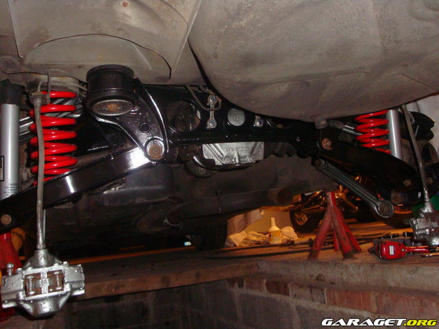

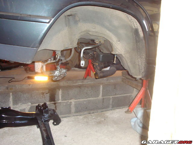

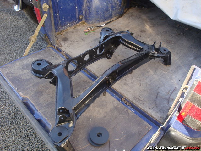

tjenare idag blev det riktigt ordentligt med mek big_smile fick de sista materialet igår så ja tillverkade 2 st bussningar i skolan och fick hjälp att plana av ena sidan på allihopa av en lärare wink tackar så mkt ove big_smile
https://www1.garaget.org/gallery/archive/73566/610730_ziwghr.jpg

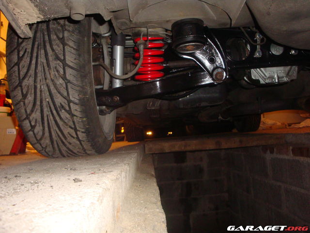

Bakramen med bussningarna ipressade och allting på plats äntligen klar för montering wink
https://www1.garaget.org/gallery/archive/73566/610732_9k9d58.jpg

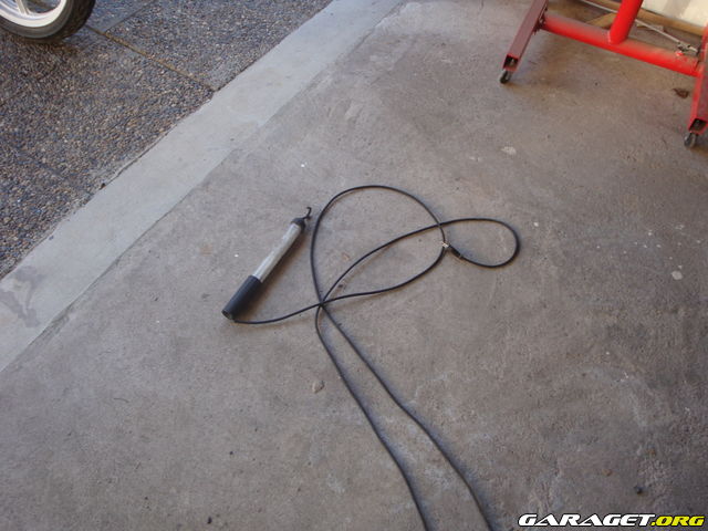

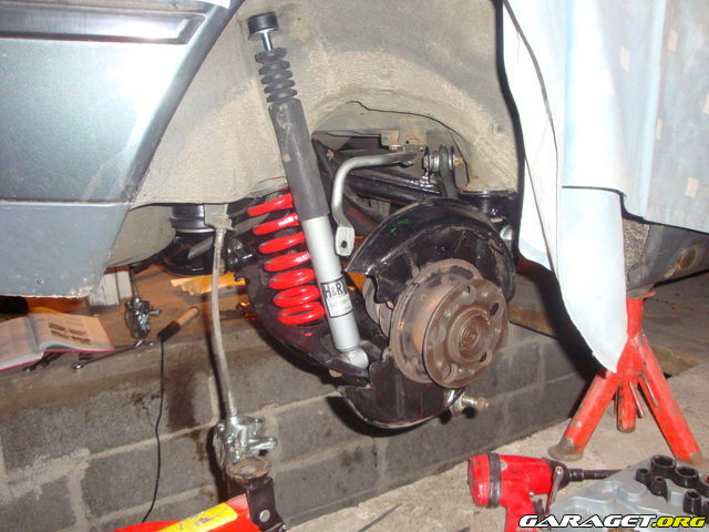

Mek sugen som bara fan, så gör man iordning och hänger ner sladdlampan i gropen o kör i sladden då pyr det till o sprakar o då har lampan brunnit upp tongue så de fick bli en sväng te biltema o köpte mig en ny wink
https://www1.garaget.org/gallery/archive/73566/610733_djz91l.jpg
Såhär mkt satt det monterat kl 18 ikväll wink
https://www1.garaget.org/gallery/archive/73566/610734_lfrzfa.jpg

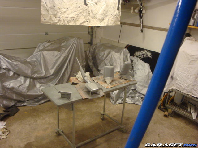

Alla saker grundade och slipade, men innan ja la lack på dom så gick jag och slipade om ventilkåpan lite o sedan lackerade igen wink
https://www1.garaget.org/gallery/archive/73566/610739_bte3ul.jpg

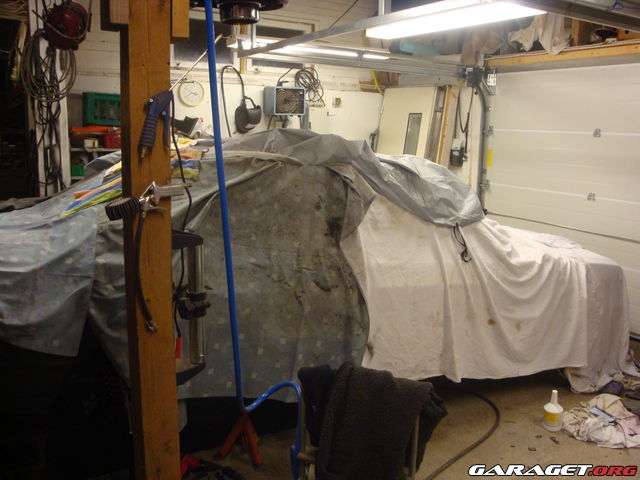

tog och använde va man hade för att täcka över bilen när jag skulle lackera wink snyggt tongue
https://www1.garaget.org/gallery/archive/73566/610741_lokwz2.jpg
Kåpan lackerad igen, blev bättre nu men inte helt hundra men de ska ja försöka fixa imorgon eller nått wink

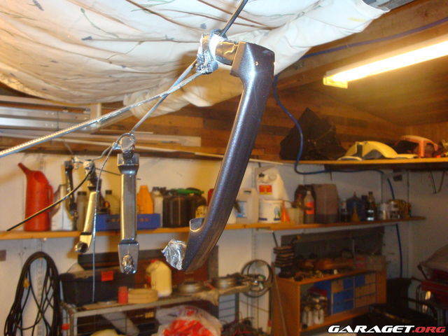

handtagen lackerade och sedan klarlackade wink blev riktigt bra får tacka farsan för hjälpen här smile

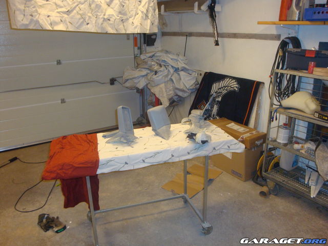

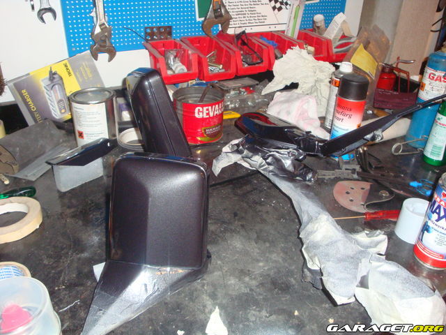

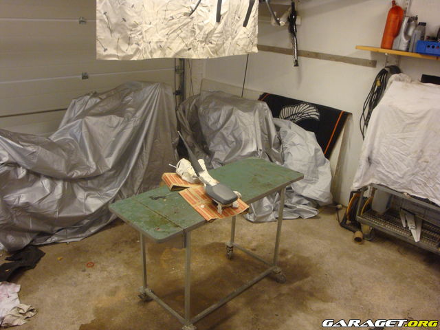

Sidospeglarna och vindrutetorkararmen lackerade här står de o torkar nu blev riktigt nice tkr jag smile hoppas de ser lika bra ut när de torkat helt hundra smile

kl 6 vare tomt kl 22.30 såg de ut så här smile får tacka benny för hjälpen att sätta upp diffen o lite grejjer, fått lite hjälp av lite folk idag och de känns gött:) tack allihopa de uppskattas smile
https://www1.garaget.org/gallery/archive/73566/610754_i3x5wu.jpg
Tycker det blev riktigt snyggt med bakvagnen wink nöjd är jag iaf smile

rikrigt snyggt blir det big_smile
en fråga
på orginal bussningarna satt de ju en korg typ i plåt eller va de är för material runt bussningarna
du har inget sånt nu va ?

jag pressade bara i delrin bussningar i ramen utan något utan på, materialet är hårt nog tror jag wink

Du fick då till backspeglarna bra mycket bättre än va ja gjorde iaf.. köpte tattar krom från biltema å tänkte ge det ett försök, gick ju bra tills ja satt dit speglarna igen och efter solen lyst på dem så "kreakelera"? dem, färgen sprack blev ganska så le. också såg det ut som en taskig silver färg och inte krom, inte rekomenderbart >sad.. vart jävligt nice med målningen där ser rent å fräsht ut;)..

jo det blev ganska så bra smile
ne biltemas färger fungerar väl näre gäller små skrymslen o sånt där men vad jag har hört så är de flesta av deras lacker känsliga för att blekas i solen .. men vet ej hur mkt sanning de ligger i de , för ja körde iaf me mattsvart biltema färg på stötfångaren på min förre bil o den höll sig fräsch smile hoppas de blir bättre nästa gång då smile

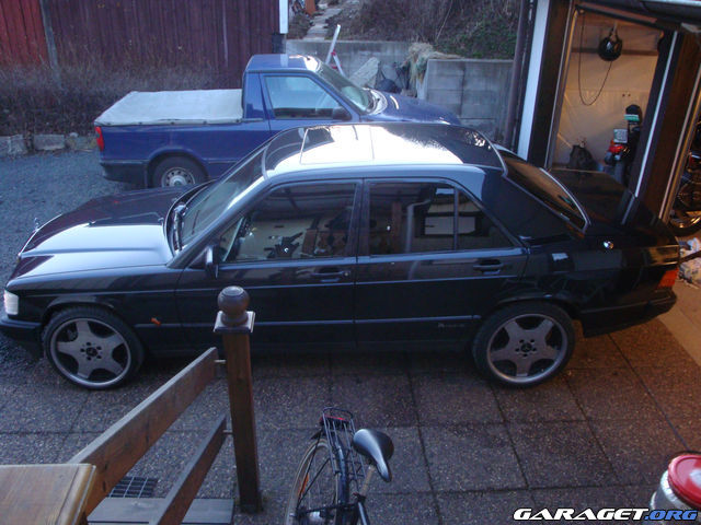

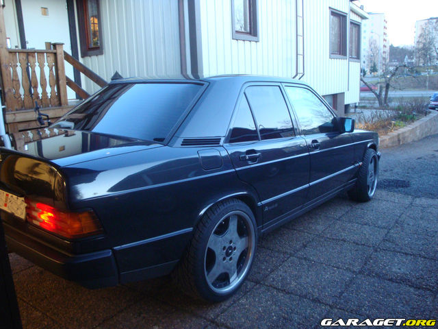

de senaste 2 dagarna har jag hållt på me bilen i stortsett hela tiden , har kommit väldigt långt på vägen wink och är skit nöjd får jag nog ta o säga smile hann även me att se årets första streetrace i går wink gött som fan i mariestad me träff o grejjer smile
https://www1.garaget.org/gallery/archive/73566/613308_qpbczw.jpg
Såhär ska de se ut wink tog och drog åt alla bult en sista gång för att va säker, sedan tog jag och drog åt drivaxlarna när bilen stog på hjulen smile efter det blev de montering utav alla lackerade detaljer, blev ruskigt nöjd me resultatet smile
https://www1.garaget.org/gallery/archive/73566/613327_mxwhrx.jpg

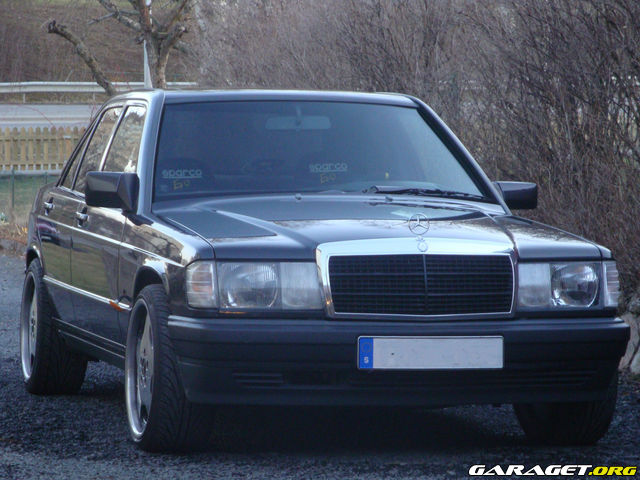

När allt var på avgassystem, grill osv så tog jag ut bilen och tvättade av den snabbt och tog en del bilder för ja blev så nöjd me stuket på den smile dock hänger skärmblinkersen för att de ska bytas ut så nu inte undrar varför wink
https://www1.garaget.org/gallery/archive/73566/613374_hqx5w7.jpg

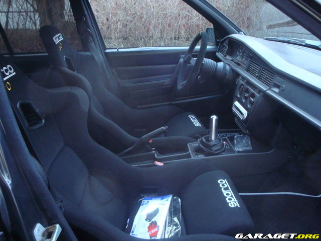

Stolarna o ratten gör en hel del även utifrån big_smile
https://www1.garaget.org/gallery/archive/73566/613380_1r2tfr.jpg
utblåset hänger lite snett det får jag ta o åtgärda nåndag framöver wink
https://www1.garaget.org/gallery/archive/73566/613382_jqk4n9.jpg
känns så underbart att starta bilen efter att den har stått still sedan november smile gött som fan smile
https://www1.garaget.org/gallery/archive/73566/613384_ugpjxy.jpg
Vädret har varit sisådär idag men solen tittade till slut fram o de känns att sommaren är på g wink gött som fan smile
https://www1.garaget.org/gallery/archive/73566/613385_jheitr.jpg
Här trivs jag som fisken i vattnet wink nu äre bara den otåliga väntan kvar på att få bilen hjulinställd och få den besiktigad så man kan göra premiär ströget smile
dock har jag ett problem o de e fälgarna, precis som jag trodde så blire tight i bak. så under veckan blir det till att fixa skärmkanten o "valsa upp" den så man får plats me däcket. för som de e nu så räckere me en person i baksätet så sätter sig bilen på däcken ibak, ska be dom på hjulinställningen o ställa cambern på ganska mkt negativ så man får in fälgarna bättre smile
det var allt för mig idag smile
skriv gärna va ni tycker om bilen smile
mvh stångberg
Automationstekniker
