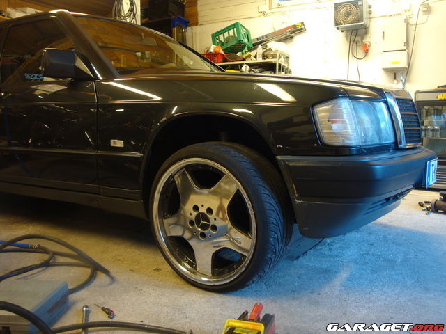

mercan tillbaka i garaget, känns som det var ett tag sen ja gjorde nått större på bilen. känns gött att meka igen iaf big_smile
https://www1.garaget.org/gallery/archive/73566/689571_cspxzm.jpg

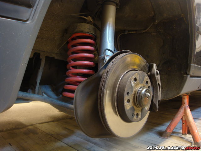

Före bytet, jag byte pga jag ansåg att de va för mjuka fjädrar ifram så jag fick de utbytta;)
https://www1.garaget.org/gallery/archive/73566/689575_ovousf.jpg

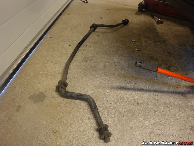

började med att ta bort krängningshämmaren vilket underlättar en hel del när man inte har mercedes special verktyg för fjädrarna;)
https://www1.garaget.org/gallery/archive/73566/689579_lypqrh.jpg

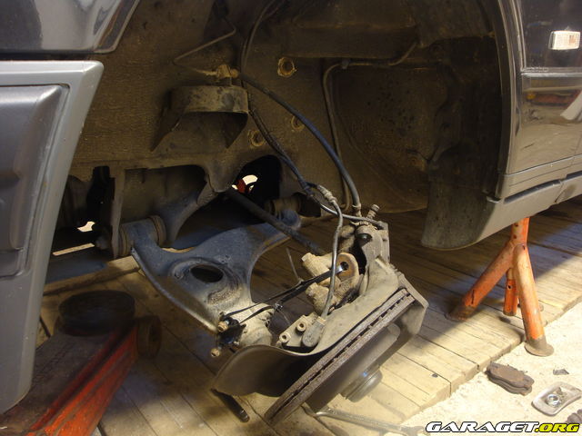

bort me stötdämparn och nu till de "roliga" tongue NOT,
https://www1.garaget.org/gallery/archive/73566/689584_clqven.jpg

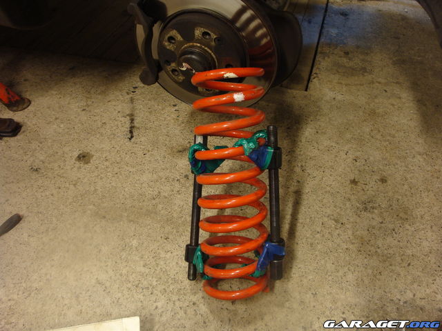

Fjäderspännare är en helvetes uppfinning men ja har inte råd me ett verktyg för 2 papp tongue
https://www1.garaget.org/gallery/archive/73566/689585_xa6moa.jpg

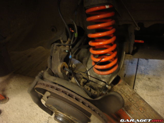

allting borta och klart för den nya fjädern;)
https://www1.garaget.org/gallery/archive/73566/689588_5cg3z7.jpg

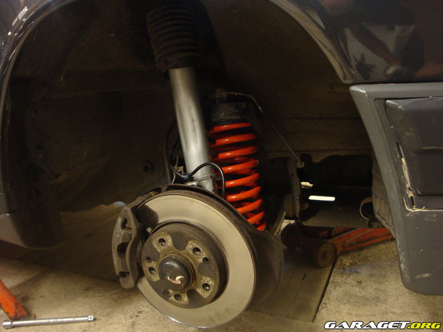

nya fjädern och allt på plats igen förutom krängningshämmarn den tog jag inte bild på när den va monterad wink
https://www1.garaget.org/gallery/archive/73566/689592_i5nt6g.jpg

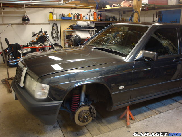

bilen blir ganska hög när man precis har släppt ner den från pallbockar ^^
https://www1.garaget.org/gallery/archive/73566/689593_aca9gn.jpg
resultatet då wink fjädrarna visade sig va lite hårdare men dock inte mkt, men en del iaf smile blir troligen hårdare sen när jag kapar fjädrarna lite för att sänka den lite mer sen wink
https://www1.garaget.org/gallery/archive/73566/689601_42z220.jpg
testa en sväng o de fungera ganska fint, dock har ja fått abs problem så ja måste kolla över imorgon igen, samt att en bult gick så klart av när jag skulle dra åt krängningshämmarn så jag måste borra hål o ta en genomgående bult istället wink så lite mek imorgon innan midsommar firandet wink

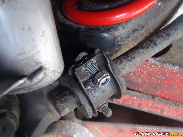

Igår så tog jag tag i att fixa den trasiga bulten på krängningshämmarn samt fixade ett kabelglapp på abs givaren på vänsterframhjul så nu fungerar allt det fint smile och jag kan meddela att bilen har blivit hårdare i fjädringen och det känns riktigt gött smile
https://www1.garaget.org/gallery/archive/73566/690569_dmk7yx.jpg
Eftersom att bulten som gick av var fastsvetsad så tog jag och borrade ur bulten och körde med en genomgående bult istället, fungerar fint smile
