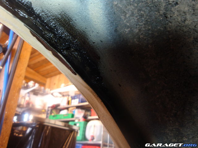

idag påbörjade jag rensningen av skärmkanterna, vilket visade sig vara ett rent HELVETE ofc ;P trångt och svårt. men det går sakta men säkert framåt, får se hur det löser sig imorgon;) tanken är iaf att bli klar tills imorgon kväll så jag kan åka o valsa skärmkanterna på måndag morgon;)
https://www1.garaget.org/gallery/archive/73566/706061_gfz4uu.jpg
Började med att rensa hjulhusen på gummi och det visade sig att det satt en hel del där ^^.
https://www1.garaget.org/gallery/archive/73566/706063_zb9qi6.jpg

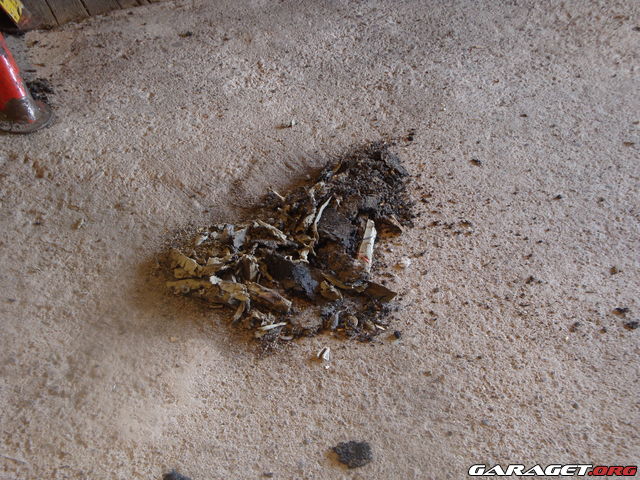

Började sedan med att försöka rensa skärmkanterna vilka var riktigt överfulla med underredsmassa. började med en mora kniv men de gick inge vidare så jag testade med värme pistol och ett litet stämjärn vilket fungera hyffsat så de fick bli melodin för kvällen:P
som ni ser på bilden så måste jag ju rensa mer för att kunna valsa ordentligt men de e grovrensat nu, imorgon ska jag grovrensa den andra skärmkanten också och sedan ta bensin som visst ska lösa upp massan o skrapa rent det;)

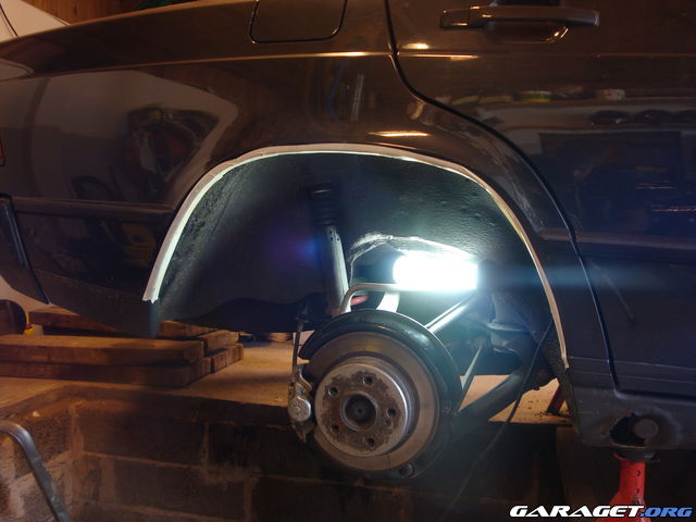

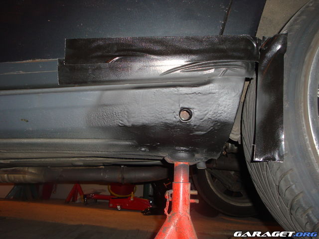

idag rensade jag klart skärmkanterna från karosseri kitt, vilket tog ganska många timmar men det blev till slut klart iaf wink
https://www1.garaget.org/gallery/archive/73566/707307_258qpo.jpg
när det var färdig rensat tog jag och primade de öppna metallytorna och sedan sprayade på ett lager me rostskydd utan på;)
https://www1.garaget.org/gallery/archive/73566/707311_l2gdyo.jpg
en dålig bild på när de va klart, bara hoppas på att det är tillräckligt bra för de som ska valsa imorgon;)
https://www1.garaget.org/gallery/archive/73566/707313_4htsu6.jpg
att en sån här liten hög med karosserikitt skulle ta så lång tid kan man inte tro ;P men nu är de gjort o de e as gött att de e klart big_smile

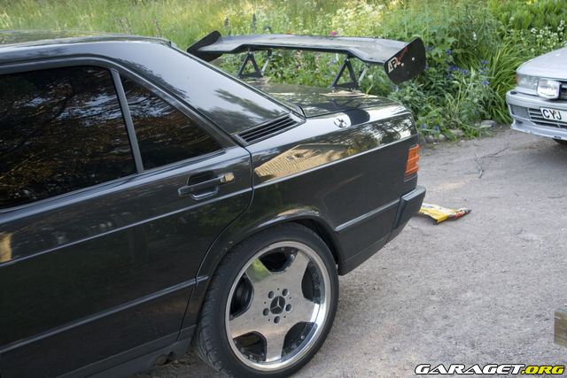

Mårten håller på att fixar drifting stuket på sin Merca tongue

haha vingen ser F..jävlig ut XD, men vita fälgar o fyrpunkt borde göra sig fint wink
älskar bilden me 4 punktsbältena wink

förstör inte den med den där vingen!!!sälj den till nån volvo raggare istället smile

montera inte vingen bilen ser bra ut som den gör.

Hehehe ni kan vara lugna, de sattes bara där på skojj, stanbergan skulle aldrig få för sig att montera en sån :-p

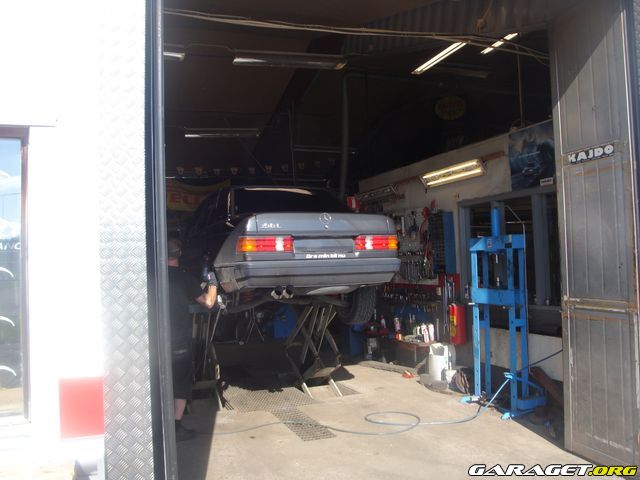

idag gick jag upp tidigt för att hinna iväg till Mariestad, då jag åkte dit för att får bakskärmarna valsade hos Mariestads Däckservice;)
https://www1.garaget.org/gallery/archive/73566/709083_grez2b.jpg
Däckservice in action me min valsning wink Kan varmt rekommendera dom, billigt, snabbt och riktigt bra smile inga lacksprickor veck eller nått, blev precis som ja ville wink nu slipper jag att det tar i wink

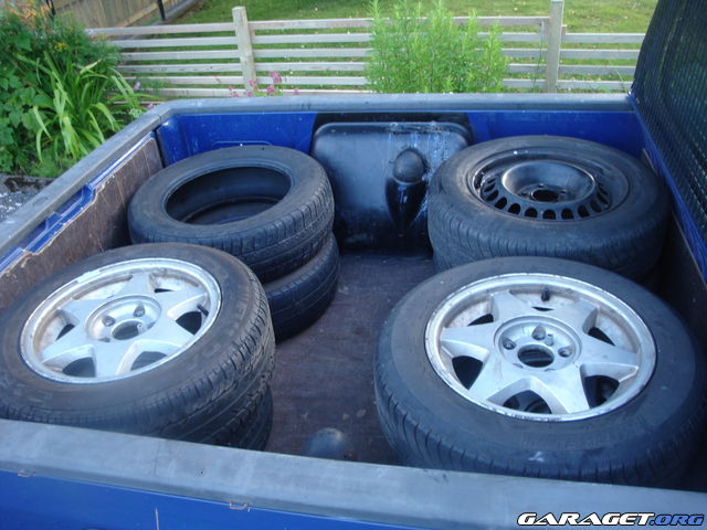

Efter jobbet så drog jag till värsås och besökte VS däck, där jag krängde på 3 par fälgar så jag har ett par hyffsade fram däck samt 2 par bakdäck som de inte spelar någon roll om man sliter på wink allt detta för konbanan på söndag;)

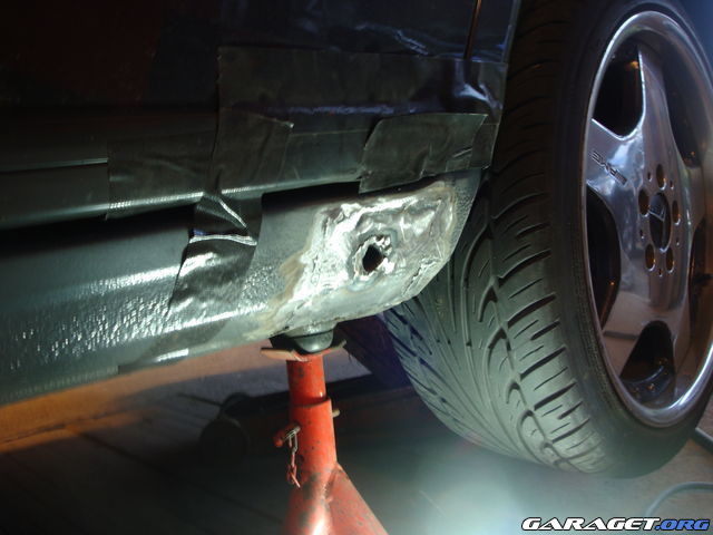

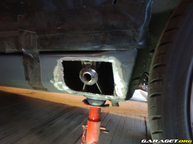

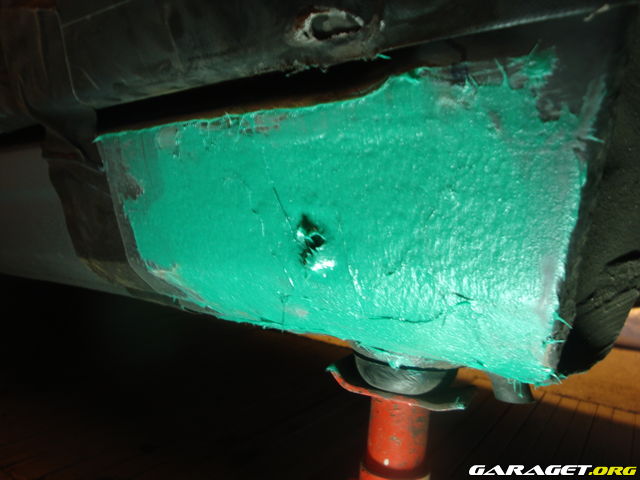

Sedan bestämde jag mig för att nu har jag åkt tillräckligt länge med rost hål i trösklarna, så jag tog tag i att laga det wink fick hjälp av farsan då jag inte har gjort sånt här förut;)
https://www1.garaget.org/gallery/archive/73566/709066_ndyu57.jpg
farsan hjälpte till o visa hur man fick en bra form på biten, samt hjälpte mig att punkta fast de första punkterna sedan punktsvetsa jag dit den och sedan slipade ner det;) på bilden är det ej färdig slipat;)
https://www1.garaget.org/gallery/archive/73566/709070_azjj65.jpg
Efter att jag hade slipat klar så drog vi på ett lager med glasfiber spackel och lät sedan detta härda och slipade det slätt innan jag lade på body;)
https://www1.garaget.org/gallery/archive/73566/709072_2ksfq6.jpg
Såhär blev det, dock så ska det på ny body över hela tröskeln så det inte är olika nyanser;) blev riktigt nöjd faktiskt smile imorgon är tanken att jag ska lägga underredsmassa på insidan av tröskeln så rost undvikes;)
