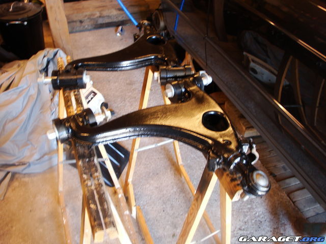

Bärarmarna med de nya bussningarna, spindellederna o ny målade wink sedan har jag även fyllt med fett i bussningarna efter jag monterat dom wink

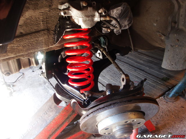

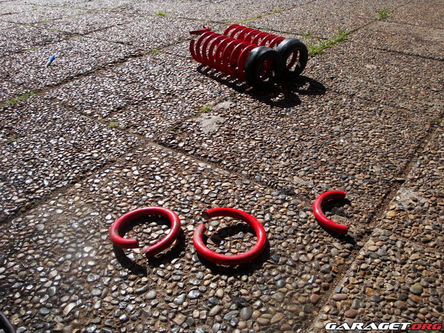

kapade fjädrarna 1 o ½ varv, nu hoppas jag verkligen att inte bilen blir så låg att det tar i bara, får se imorgon wink

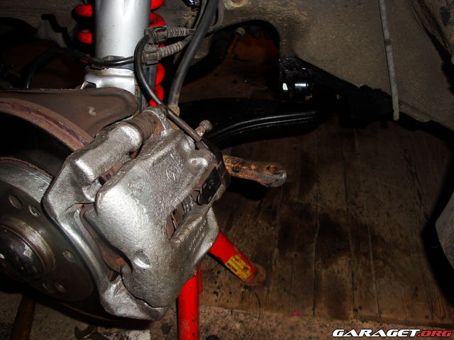

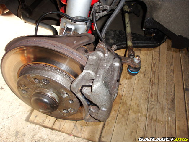

Målade även bromsoken osv wink blev riktigt fräscht big_smile
https://www1.garaget.org/gallery/archive/73566/743626_ni1hey.jpg

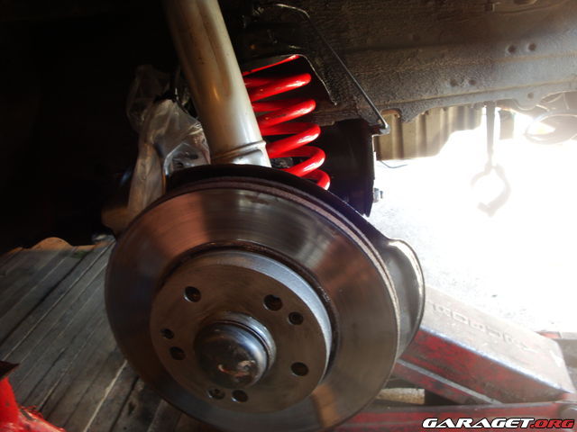

fjädrarna på plats o lite andra grejjer wink

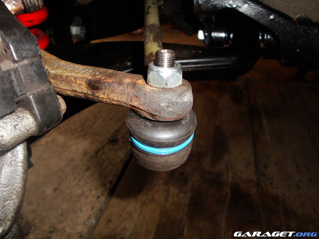

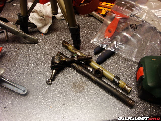

styrleden var det dags att få dän när de andra var på plats, dock så krånglade det med åtsittande muttrar, så de blev lite väl mkt att göra på plats så ja fick lossa den på insidan o ta den till skruvstädet;)
https://www1.garaget.org/gallery/archive/73566/743635_0d5tzw.jpg
trasiga styrleder, dags att fixa mig en ny mutter imorgon så ska det gå att få dit de nya styrlederna wink
https://www1.garaget.org/gallery/archive/73566/743641_a3q10i.jpg

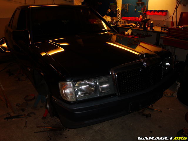

Monterade ihop resten sedan så nu är allt klart i bak, även fronten o alla lampor osv är på plats så nu är det bara styrstagen kvar o de blir det till att gå upp tidigt imorgon för att fixa wink
det var allt för idag, imorgon ska bilen bli klar samt åka in på hjulinställning vilket ska bli ur gött smile ser så sjukt fram emot att köra bilen big_smile

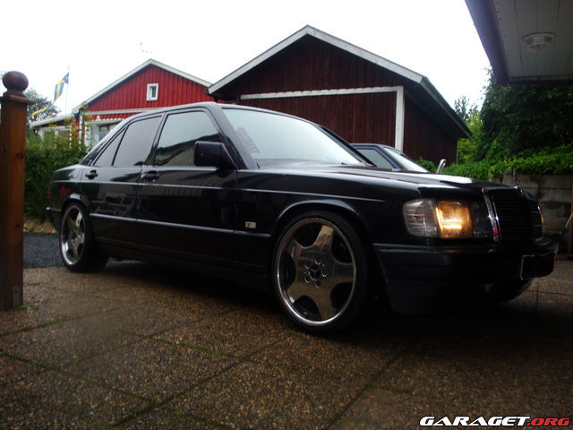

nya styrleden på plats wink nu var det bara att få ihop allt de andra o bege sig iväg till hjulinställningen, dock var det tight me ställen som hade tid så efter ca 1 timme hitta jag vianor som kunde görat direkt wink
https://www1.garaget.org/gallery/archive/73566/744006_ubpj6o.jpg

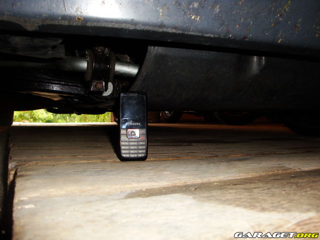

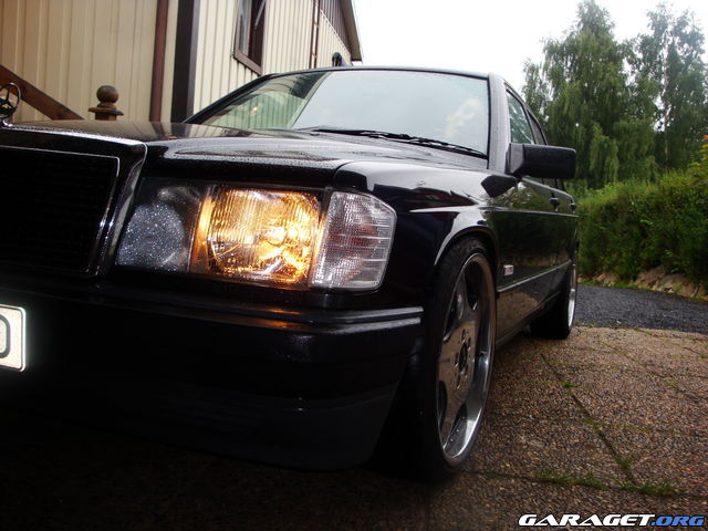

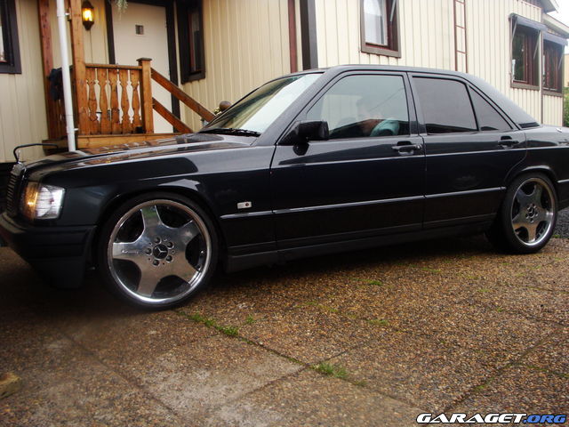

Såhär låg blev den wink ruskigt nöjd me stuket wink KUMAZ i framsätet ser väldigt nöjd ut också wink
https://www1.garaget.org/gallery/archive/73566/744010_91shvs.jpg
precis lagom låg tycker jag , ifram iaf wink ibak funderar jag på att sänka lite om de går wink
https://www1.garaget.org/gallery/archive/73566/744017_3iiy6w.jpg
känns ruskigt fint i chassit samt att den e hårdare i fram samt att den e responsiv som fan nu smile fint äre smile dock till en tråkig sak, jag hörde ett ljud i bak när jag åkte mot hjulinställningen, trodde det var hardyskivan som gick i handbromsvajern men det visade sig att den hade slått av kabeln till abs givaren, shit happens så jag får skarva den nån dag;)

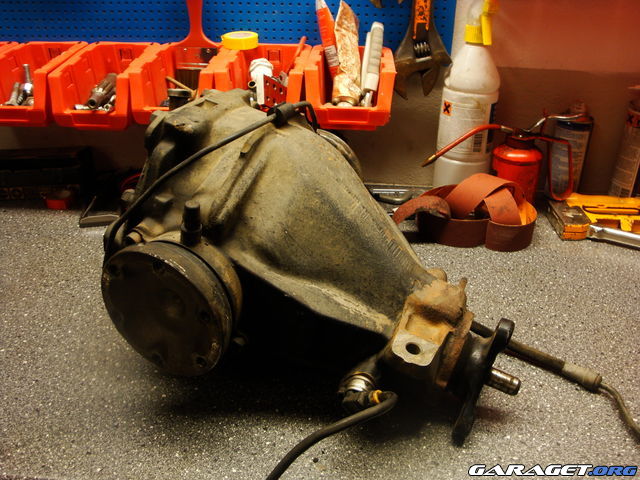

https://www1.garaget.org/gallery/archive/73566/749292_v5azmw.jpg
En ASD lamell diff;) UNDERBART, äntligen kan man börja träna me driftingen på allvar:) ska modifera diffen lite innan ja tar i sär bilen för att montera dit den wink
köpte den utav Realperformance här på forumet, tackar för en bra affär smile

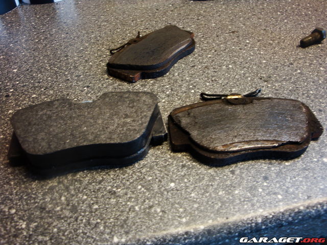

jag tog mig en titt på om det läckte vatten från bilen idag, o jag hittade att jag glömt att dra åt en slangklämma på en slang, så när jag drog åt den slutade det att droppa direkt så de e åtgärdat nu smile känns skönt att de inte va nått värre wink
när jag hade nere hela framvagnen så märkte jag att mina bromsbelägg var illa där ann så jag drog iväg idag och köpte mig ett par nya till framvagnen wink
https://www1.garaget.org/gallery/archive/73566/749591_dbo9sx.jpg
de nya beläggen wink
https://www1.garaget.org/gallery/archive/73566/749594_9q39kb.jpg
nytt belägg vs gammalt, inte så vackert de gamla ^^. men nu e de ju åtgärdat smile

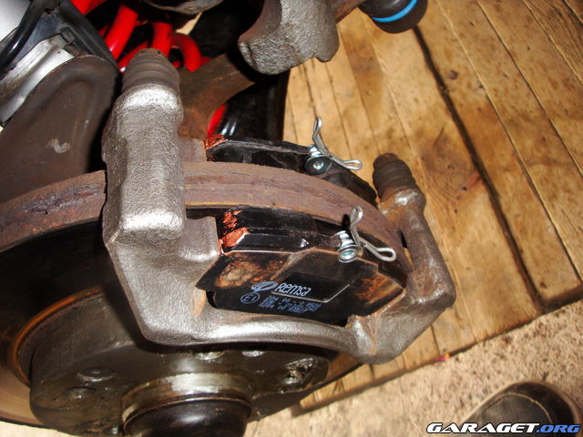

sedan slipade jag anläggnings ytorna på glidoket så de nya gick lätt o smidigt , sedan la jag på lite kopparpasta för att de ska glida ännu lättare wink
https://www1.garaget.org/gallery/archive/73566/749597_btya45.jpg
allt på plats igen, sedan satte jag ihop allt samt satte på hasplasten som inte har suttit på sen jag fick ut den pga hjulinställningen wink men nu sitter den där iaf smile
https://www1.garaget.org/gallery/archive/73566/749599_icepvv.jpg
