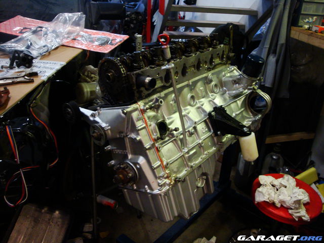

Update 21/8
tjenare
har dragit på mig en förkylning så ja har mått kasst hela dagen, så tiden som blev i garaget var sjukt ineffektiv, men lite pilla jag med iaf wink
https://www1.garaget.org/gallery/archive/73566/982234_yimxwg.jpg

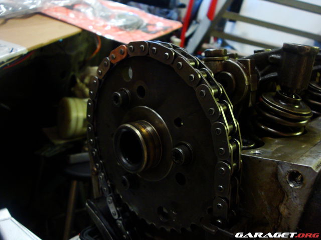

tog och kikade närmare på axiallagrena lite snabbt idag, det är monterat på samma sätt som förut återstår att se om de håller ihop eller ej wink sedan började jag pilla med kamkedjan så jag kan dra ihop motorn igen, behöver låna ett nit verktyg av en garagegranne under nästa vecka bara wink
de va dagens , hörs imorgon o då hoppas ja få mer gjort wink

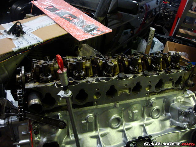

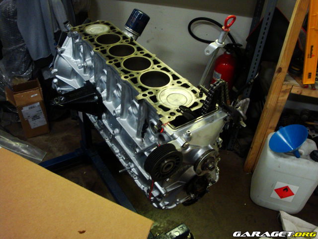

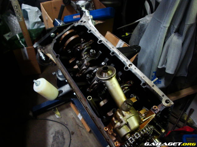

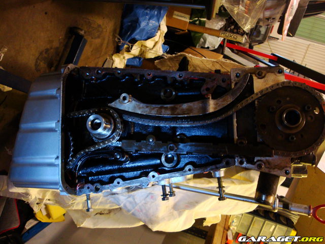

under de senaste dagarna har det varit lungt och sansat tempo i garaget, har försökt njuta lite av att ha semester wink men igår så var det lite pill med att skölja rent blocket med båtdiesel inte den skiten de säljer på stationerna utan riktig diesel wink sedan sköljde jag även tråget blev fin fint smile
https://www1.garaget.org/gallery/archive/73566/984230_o8akdk.jpg
tog och gjorde rent bröstkåpan sedan lades det på högtemperaturs packning wink och sedan satte jag dit den o drog den sedan knackade jag in svängdämparens hållare wink
https://www1.garaget.org/gallery/archive/73566/984245_5cubqq.jpg
sedan gjorde jag o backman rent från fett osv innan toppen skulle monteras
https://www1.garaget.org/gallery/archive/73566/984248_bq7kgg.jpg

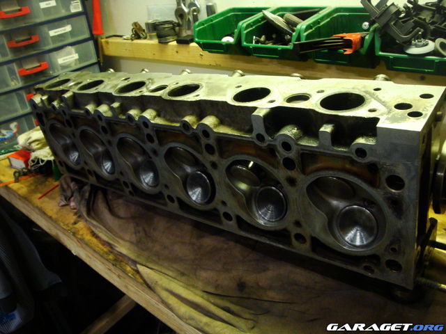

gjorde även rent toppen från skit osv innan montering wink
https://www1.garaget.org/gallery/archive/73566/984250_f2ec4c.jpg

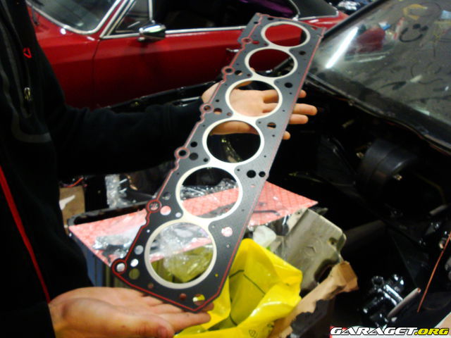

nya fina topplockspackningen wink
https://www1.garaget.org/gallery/archive/73566/984256_vot367.jpg
sedan lades toppen på och den drogs åt, den sitter ju absolut inte dåligt nu kan jag ju säga iaf tongue 70nm sedan 90 grader o sedan 90 grader till är ganska hårt tongue
https://www1.garaget.org/gallery/archive/73566/984259_mev7uc.jpg

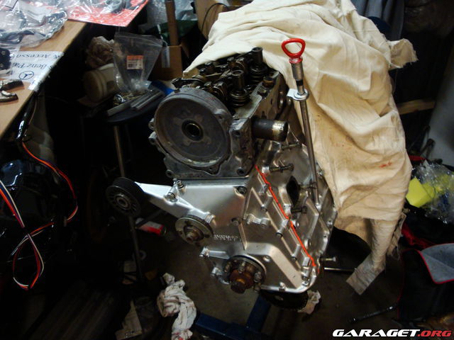

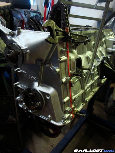

sedan fick jag med hjälp av lilljohn o backman kamkedjan nitad med lite finurlighet wink sedan tog ja o gjorde rent och monterade kamkedjedrevet wink
https://www1.garaget.org/gallery/archive/73566/984263_15uz37.jpg
sedan pillade jag lite med att göra rent fördelarhållaren och lite sådant, sedan tog jag och monterade en tätring till kammen. kommer mer bilder imorgon efter jag har varit på besiktning med barre i sin taksänkte wink

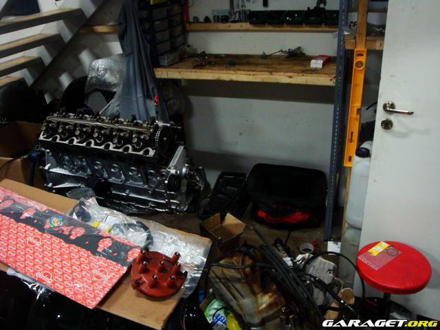

Update 25/8
tjenare
idag blev det bara lite pillande , men här iaf vad som gjordes smile
https://www1.garaget.org/gallery/archive/73566/984806_lz5p03.jpg
upptäckte att släpan satt fel idag när jag kikade på kamdrevet, så jag var tvungen att ta isär det igen och vända på den och då blev det fin fint wink

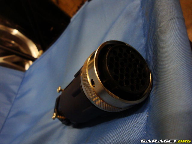

Update 27/8
tjenare
idag blev det halv mycket gjort då ja blev lite upprörd o trött efter lite händelser,
https://www1.garaget.org/gallery/archive/73566/985219_w5puxr.jpg
var iväg idag och hämtade ut kontakten jag beställde för länge sen, känner mig jääävligt lurad utav elfa och rekommenderar de fan inte till någon.. när jag var där och beställde den snackade vi om 480 kr för en komplett kontakt med fäste och allt. idag när jag kom in kräver de 1003 kronor för den. jag frågar då hur det kan skilja sig så mycket från det priset de sa innan. och då säger de att de bara sa priset på de delarna de hade i lagret. och då undrar jag varför man gör det när man ber om ett TOTALPRIS!!!
men jag bet mig i läppen och köpte den ändå, var ju helt inställd på denna så det fick bli så. men det är sista gången ja handlar något av dom. hatar folk som inte sköter affärer på ett rakt och ärligt sätt, det gör mig bara förbannad...
https://www1.garaget.org/gallery/archive/73566/985220_81ma0s.jpg

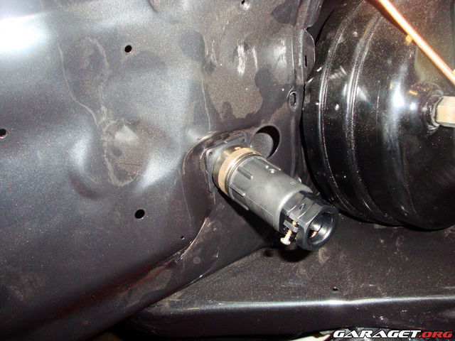

kontakten är iaf en 35 polig kontakt som alla kablar till motorn kommer gå igenom så att det är bara lossa den och sedan är all el nästan borta, bara matningen till startmotorn kvar wink
https://www1.garaget.org/gallery/archive/73566/985221_ys3gd5.jpg

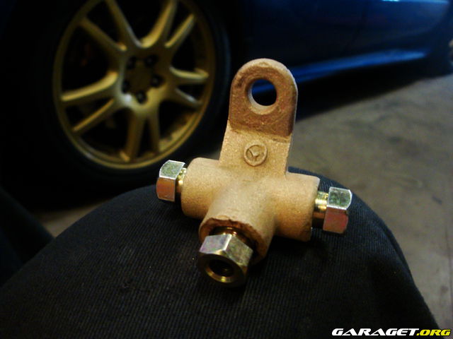

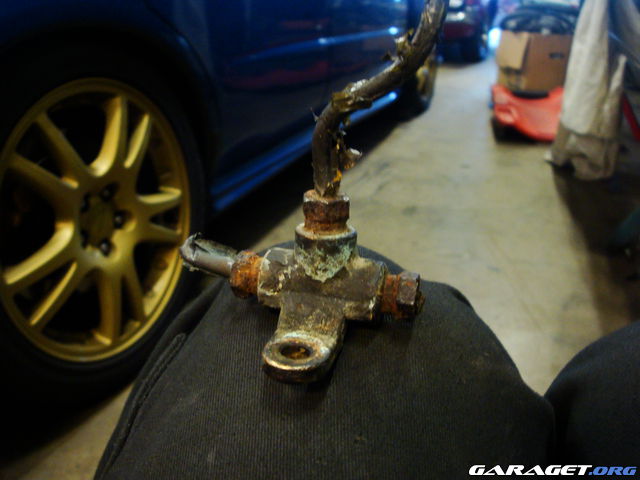

var iväg på skroten iaf och fixade ett nytt bälte så ja kan få i en annan fjäder så returen funkar utan krutladdningen. råkade ju som sagt skjuta ur fjädern ^^. sedan köpte jag t kors till bromsarna fram och så här såg det ut när ja hade hämtat de wink inte så vackert
https://www1.garaget.org/gallery/archive/73566/986586_57ksnc.jpg
sedan efter lite blästring och nya fina kopplingar såg de såhär fin fint ut wink härligt äre, rören är dragna i motorrummet men jag har inte tagit bild på det än. kommer mer om detta imorgon wink
