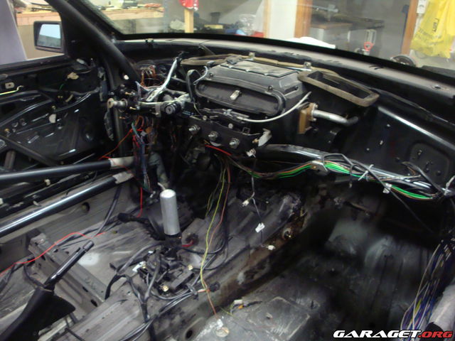

i helgen har det blivit en del gjort, har lagt många timmar på att försöka få mitt rattlås att gå ur men det vägrar fane me. har rådfrågat en hel del folk, och de teorier de tänker på är att de kanske behövs ström för att de ska kunna släppa, men det känns lite skumt att de vore ström men kanske. någon som vet?
https://www1.garaget.org/gallery/archive/73566/1005296_o3stpr.jpg
fick även klart remhjulet för den gamla mekaniska fläkten idag, samt monterade fast det bakre fästet för generatorn wink sedan pillade jag även med remhjulen för servopumpen och vattenpumpen så de blev lite fräschare i mitten där man fäste remhjulen wink
https://www1.garaget.org/gallery/archive/73566/1005757_11w6ue.jpg
Hade borta rattnavet och de mesta runt tändningslåset men jag får de fan inte och funka, och pga jag inte kan vrida runt nyckeln så går det inte att ta ur tändningslåset heller. någon som har någon ide? en del snackar om att man kanske behöver ström på för att släppa rattlåset, men de känns konstigt?
det var dagens och helgens, en film har klippts ihop i helgen men den gick inte att ladda upp på vimeo idag men den kommer under veckan smile

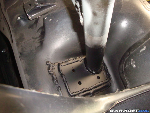

slipade rent runt botten på det ena burfästet i bak för det var inte rostskyddat, så jag slipa rent och lade på lite lack. ska göras över hela golvet är tanken, passar bra med mattsvart wink o så klart är det HAGMANS mattsvarta wink

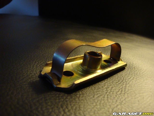

testade även den lacken jag skaffade till buren och det ser ju helt klart ut att vara rätt kulör wink härligt det smile
https://www1.garaget.org/gallery/archive/73566/1006719_0bm5ex.jpg
fick även hem mina växellåds "muttrar" idag, fräscha och fina smile gött o montera nya grejjer big_smile

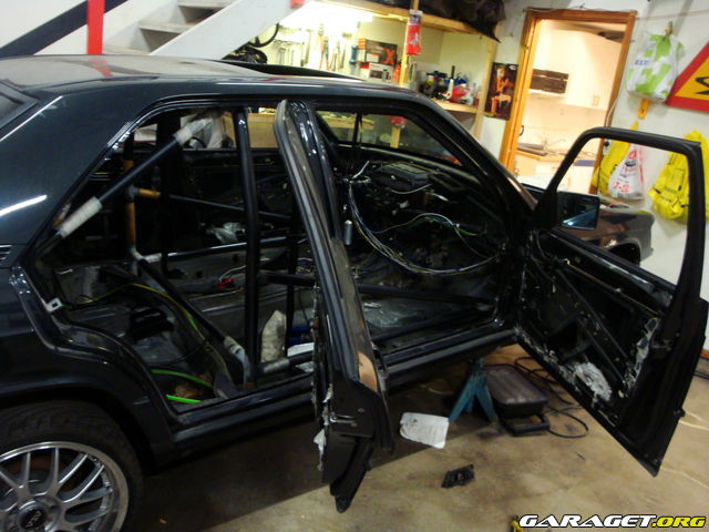

https://www1.garaget.org/gallery/archive/73566/1008819_w0ejif.jpg

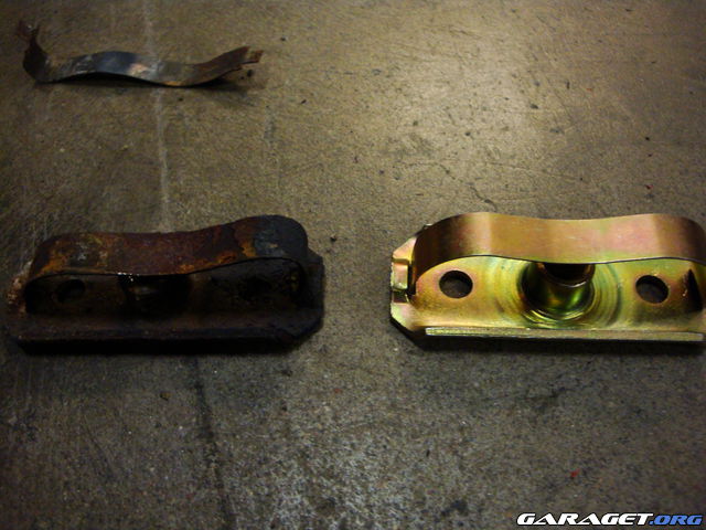

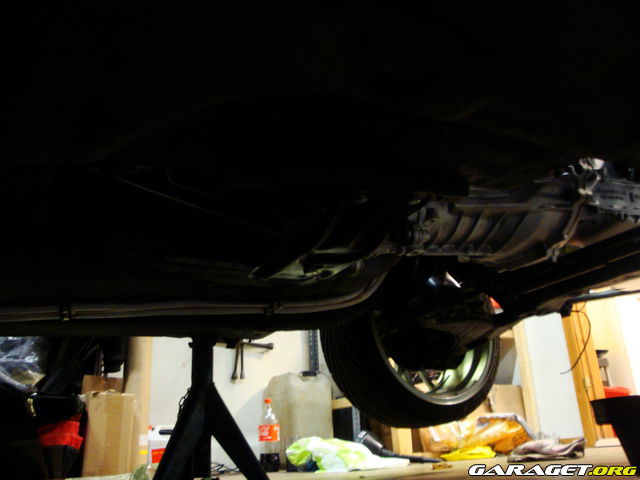

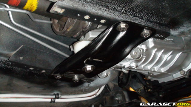

pillade bort de gamla växellåds fästena, de satt ganska rejält och såg inge vidare ut wink så de va nog en bra ide o köpa alla 4 nya wink
https://www1.garaget.org/gallery/archive/73566/1008820_n62i44.jpg
Sedan fixade jag nya bultar och brickor så det blir fint och fräscht wink dock är det fane me sjukt dyrt med rostfritt, gav ju fan nästan 200 kr för några bult me brickor osv . inte billigt men värt det uppenbarligen wink
https://www1.garaget.org/gallery/archive/73566/1008821_qgm06s.jpg

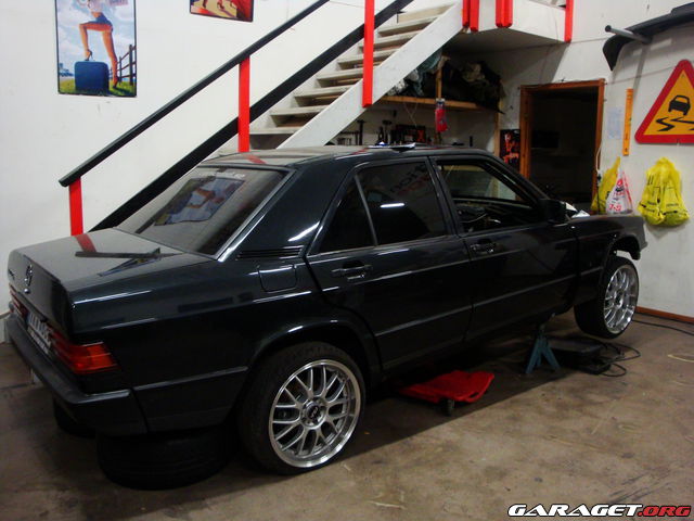

försökte ta kort på bilen men ja fick nån skit på linsen på detta kortet ;D
https://www1.garaget.org/gallery/archive/73566/1008822_saz2x0.jpg
efter 3 timmars gnuggande och lite puts så fick jag bort det wink gimme more off this!

Rickard upptäckte att vi missat en bit av en skarv på buren så jag fick magnus att komplettera denna igår wink tack för den snabba hjälpen mangan smile nu är de dags o slipa ner skarvarna som finns och lacka dom så man kan börja plocka ihop inredningen och sedan börja dra elen till sprutet på allvar wink
https://www1.garaget.org/gallery/archive/73566/1009316_jtlaq2.jpg
Bur ska de va wink
https://www1.garaget.org/gallery/archive/73566/1009317_g35oko.jpg
Mitt smått moddade växellådsfäste, fick göra hålet lite ovalt i mitten för inställningsförmågan, den nya bussningen flexar inte direkt så man får se till att det är helt linjärt nu när man kör med en genomgående bult istället wink

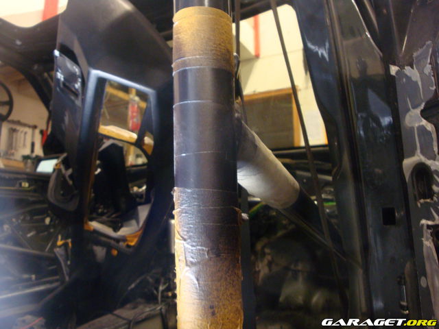

dagens arbete bestod av att avmaskera buren för att se hur mkt av lacken som behöver göras om och det ser ganska illa ut faktiskt, mycket av lacken är bara o dra bort... tråkigt att det inte är riktigt gjort, men jag få göra så att jag tar bort den dåliga som finns och sedan lackar i alla skarvarna, så får jag se hur bra det blir.
detta var ett jädra pill då maskeringstejpen suttit i ett par månader så det tog nästan 3 timmar o komma åt alla trånga vråer wink men efter detta var klart så tog jag tag i att få växellådsfästet på plats ordentligt efter modsen på de:D
