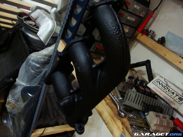

Update 3/11
tjenare
igår blev det en del gjort som sagt, och detta är vad som blev gjort smile
https://www1.garaget.org/gallery/archive/73566/1014897_wlzcsj.jpg
var iväg på swedol och köpte färg igår innan jag tog mig till garaget, blev 800 graders mattsvart, lackades 2 st lager och sedan körde jag värmepistol för att härda färgen lite iaf, lägger kanske ännu ett lager idag och lite mer värmepistol:) blev grymt snyggt iaf, syns kanske dåligt på bilden men de blev ruskigt snyggt:) får bara göra så gott jag kan för att få de o hålla, e svårt på grenrör de vet jag.
https://www1.garaget.org/gallery/archive/73566/1014898_jdw18y.jpg

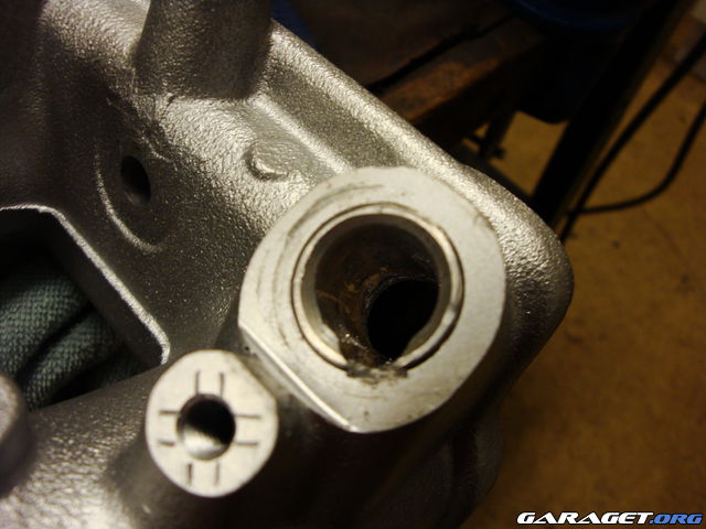

sedan upptäckte jag en jobbig sak när jag testade att trycka i spridarna, det var det att spridarens O-ring passar perfekt ihålet men spridarens själva "kropp" om man säger så är större än o-ringen så det var bara och slå ut dom o fixa nya
https://www1.garaget.org/gallery/archive/73566/1014900_ya6474.jpg
självklart så är det ju inte lätt att få ur hylsorna igen, men efter nån timme var alla utom 2 ute och ytterligare 2 timmar var en av de ute men en sista återstår får ge mig på den idag ska gå o få bort den. kommer nog bli bra när det väl blir fixat ordentligt smile

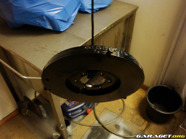

Svängdämparen mättes in igår så att alla trigger punkter hamnade lika högt, sedan blev det lite slipning på den och rengörning sedan lack smile ska se hur det blev idag så får jag sedan lägga ett lager till och sedan bygga givarfästet;)

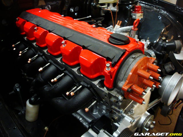

Update 11/11
tjenare
har blivit lite pill på bilen de senaste dagarna, inget stort men lite smått wink ska se till att de händer grejjer i helgen, ska även försöka klämma ihop lite klipp från de ja filmat i garaget under ett tag smile
https://www1.garaget.org/gallery/archive/73566/1017700_klj6ph.jpg
Monterade på grenrören lite snabbt och upptäcker ju ganska snabbt att jag fått fel pinnbultar så klart wink men det har jag beställt nytt igen via vic viper wink

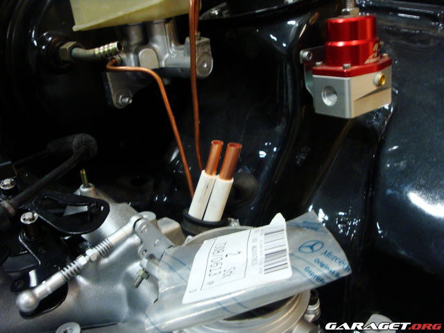

Sedan skalade jag av bränslerören lite snabbt för att kunna mäta upp slang när det är dags

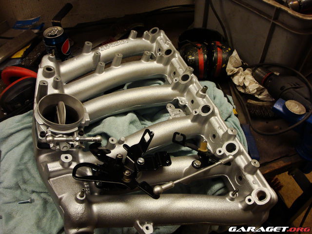

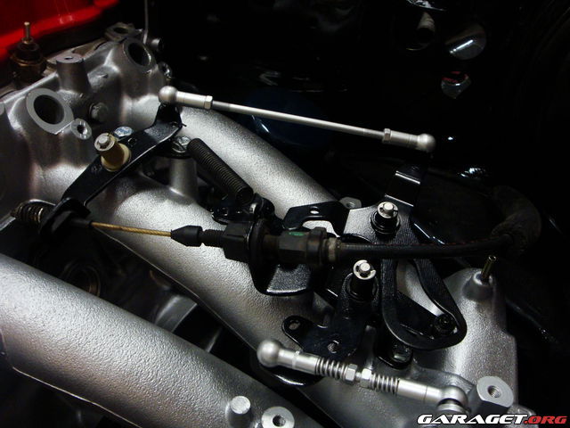

Sedan stog jag och pillade med fjädrarna till gaslänkaget, var en bra tankeverksamhet innan jag besluta o ringa om hjälp från en polare ^^. visade sig att en av fjädrarna jag fått var fel så klart:P men men den e också beställd nu smile fick även slipa ner en bultskalle då original skruven som ska sitta där är borta. och den har lägre skalle än de andra bultarna wink

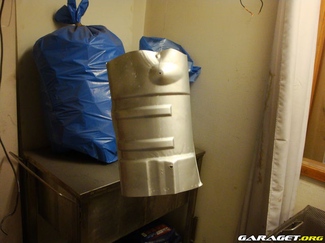

Sedan tog jag tag i min sista värmeplåt, den behövde få sig lite ny fin färg tänkte jag smile så slipade rent den och sedan gjorde jag rent den innan lack
https://www1.garaget.org/gallery/archive/73566/1017705_2j8u1j.jpg
efter lack blev den såhär fin wink skönt att ha den gjord så alla är lika fina wink
