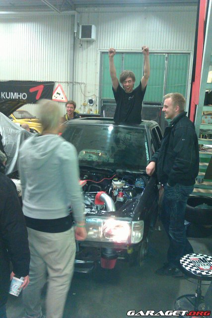

https://www1.garaget.org/gallery/images/1/53/53-1dbe4aef8b29d7d2f2f388305948d4c4.jpg
Såhär glad var han när parkeringsljusen började fungera!! big_smile

Änteligen fick jag mina misstankar om att det är 20 pers + som skruvar på den här bilen bekräftade! tongue

du bör kolla dina kablar där i vänster fram, hon blonda ser ut att stå o pilla itu nånting wink haha

haha, dessa är mer som en hinderbana, man måste snirkla sig igenom denna hinderbana fram o tillbaka när man mekar. men kul me folk i garaget även fast det ibland kan bli för mkt;)
hehe har redan dubbelkollat dom efter henne wink hehe ne men hon hjälpte mig faktiskt att felsöka smile
