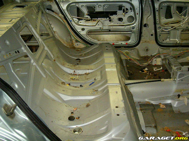

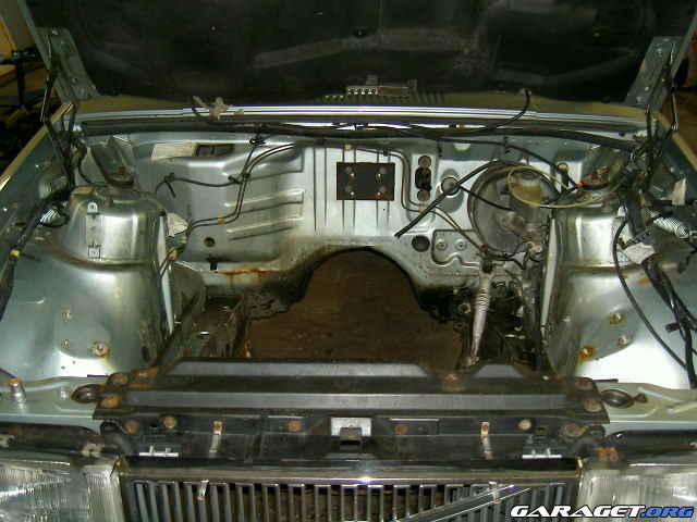

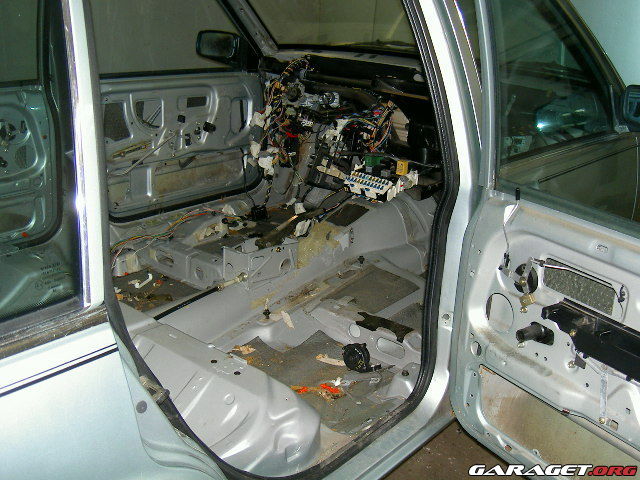

lägger upp lite bilder=)
https://www1.garaget.org/gallery/archive/61139/458352_4t1xhn.jpg
inredning utsliten=) ska börja sortera ur elsystemet..
https://www1.garaget.org/gallery/archive/61139/458353_fqo5ug.jpg
inge baksäte här inte!

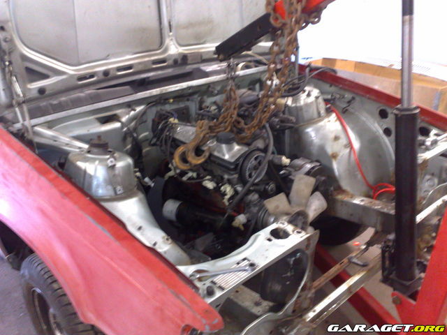

lyft ur motor och låda

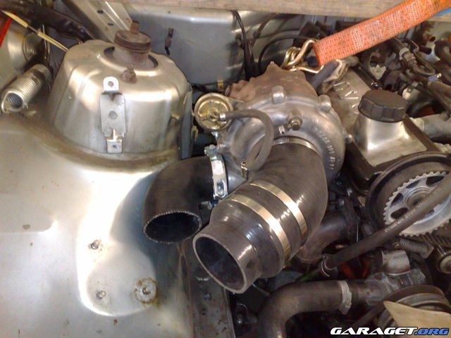

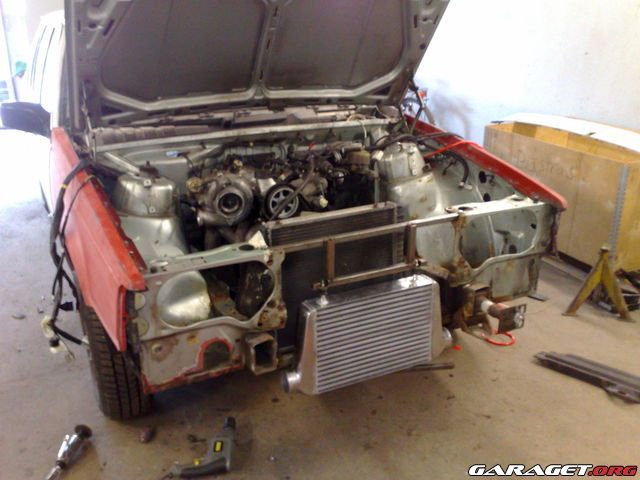

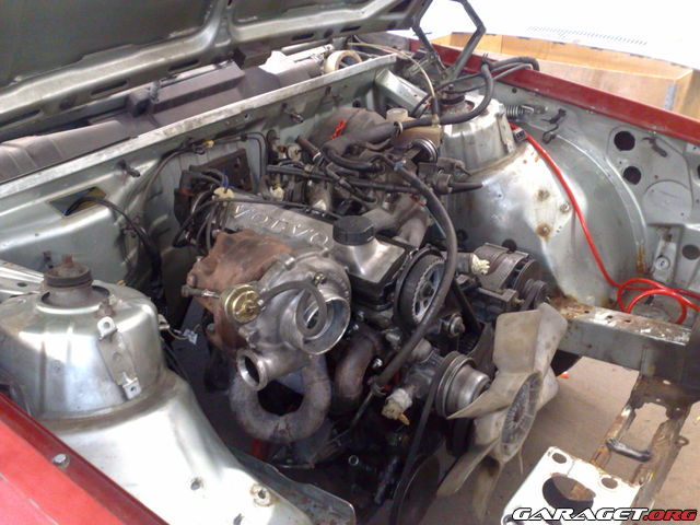

12 september 2008

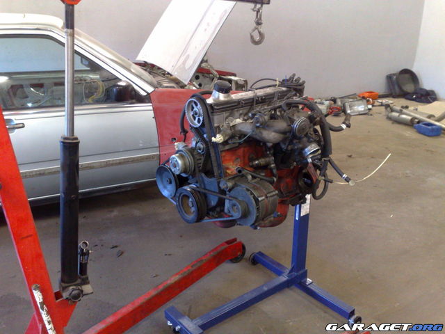

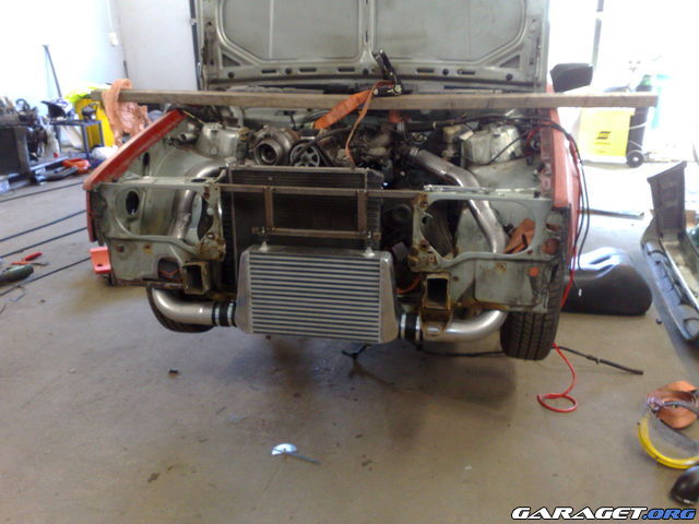

har redan kommit en bit, så slänger upp alla bilder hittils=) obs provmonterar bara allt till en början, för att sen ta isär allt igen och snygga till/lacka. meningen är ju trots allt att den ska bli både snygg och gå som en bålgeting=)
https://www1.garaget.org/gallery/archive/61139/458361_plgmon.jpg
motorn=)
https://www1.garaget.org/gallery/archive/61139/458364_xlgk6l.jpg
hänger i motorn!
https://www1.garaget.org/gallery/archive/61139/458368_ddwci1.jpg
provmontrar k27:an=)
https://www1.garaget.org/gallery/archive/61139/458371_wn24el.jpg
byggt stag för IC:n
https://www1.garaget.org/gallery/archive/61139/458375_8ohty3.jpg
sådärja=)

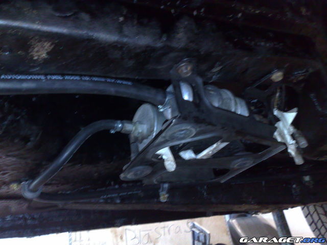

TEAM BREEHÄNGERS
153 Inlägg
21 september 2008

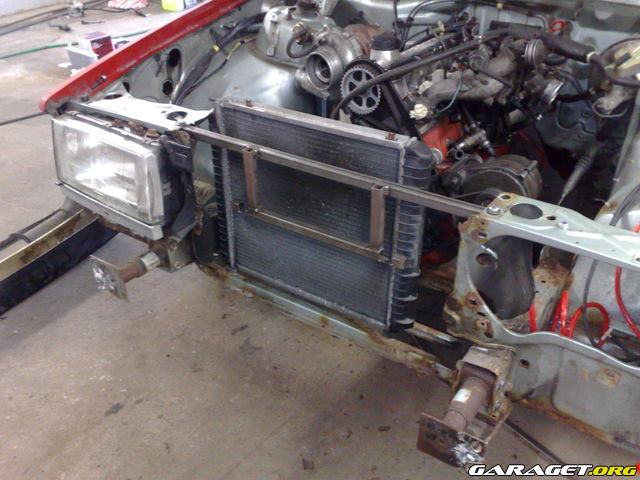

så, då har man vart i garaget och pillat lite=) börjat montera bränslesystemet med nya grövre ledningar. 8mm inv. mått ska väl räcka och bli över? så är nästan klar med de. även byggt klart tryckrören, så nu ska de beställas siliconslangar m.m.! slänger väl upp lite bilder mä då. syns dock inte såp bra undertill!
https://www1.garaget.org/gallery/archive/61139/466453_5u78ay.jpg
tryckrör provmonterade
https://www1.garaget.org/gallery/archive/61139/466456_a9mjx1.jpg
mobilkamera:p men de börjar komma ihop

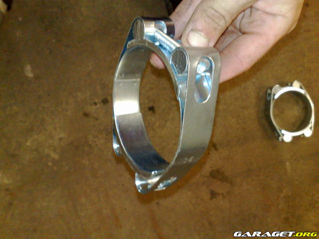

2 oktober 2008

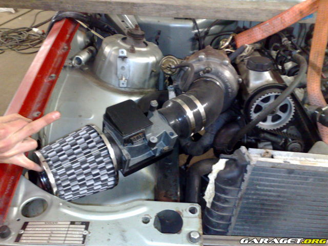

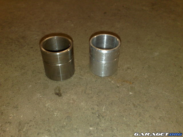

happ då har man vart å pillat lite i garaget, bla. fått hem och byggt om LMM, suttit på en bmw 535, så skiftade elen från bmw:s till 740:s, ska nog lira rätt skapligt. fick bygga om mitt tryckrör en aning pga. dåligt med plats=) lägger upp lite bilder, tyvärr inga på själva ombyggnationen av LMM, men är de nån som ska bygga om lmm så så är de bara å slänga in ett pm.
https://www1.garaget.org/gallery/archive/61139/475677_7b77cp.jpg
fått hem siliconslangar från do88, beställde på söndagen, rullade in på tisdagen. sånt gillar vi! bra priser dessutom!
https://www1.garaget.org/gallery/archive/61139/475683_f4hw3j.jpg
nya LMM:en, provar/mäter lite på hur man ska konstruera upphängning till det hela=)

inhandlat "muskedunderklämmer" som ja föredrar att kalla de=)
https://www1.garaget.org/gallery/archive/61139/475690_c5ve0h.jpg

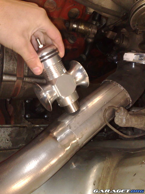

påbörjad infästning av dumpen har vi här ja
https://www1.garaget.org/gallery/archive/61139/475694_7w9io2.jpg
svarvat en ny hylsa till dumpen, ska svetsa dit hylsan istället för att köra med siliconslang emellan, praktiskt!
