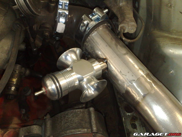

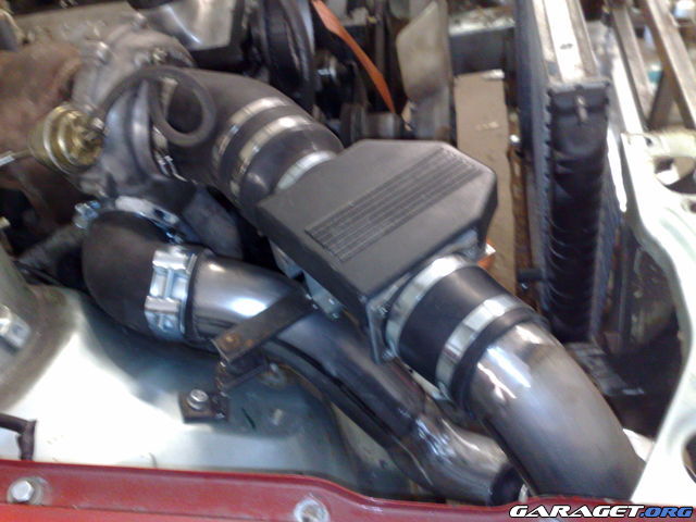

blir en "liiten" update ida, tog inte så mycket bilder, men blev endel gjort! bla. byggt upphängning till lmm, svetsat dump-adaptern och lite övriga grejer, även blivit 100% klar med tryckrören, nu är de nästan gott om plats!
https://www1.garaget.org/gallery/archive/61139/478911_yfpkbl.jpg
dumpadaptern punktad och provmonterad, blir nog fint när de är lackat osv...

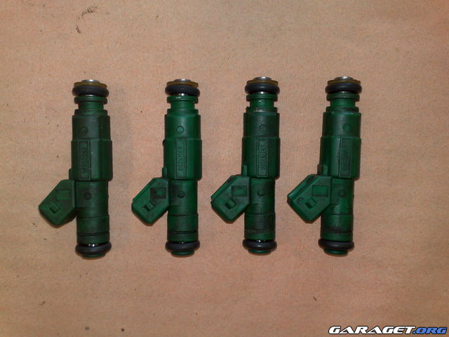

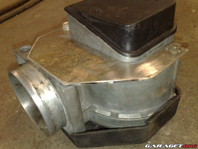

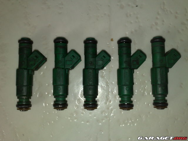

happ, då har de blivit lite gjort igen, blir inte alltför mycket gjort nu pga. jobb m.m. men har nu fått hem 968-spridare som ska monteras, slänger upp lite bilder:
https://www1.garaget.org/gallery/archive/61139/485149_r6rs52.jpg
köpt 5st bosh s60r spridare, blir nog tillräckligt flöde=)

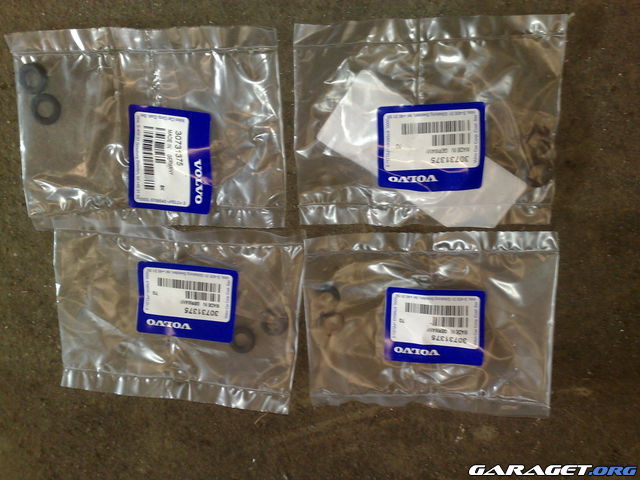

sprang även in på volvo å handlade nya o-ringar till dom nya spridarna
https://www1.garaget.org/gallery/archive/61139/485151_jwrypz.jpg
nya o-ringar på=)

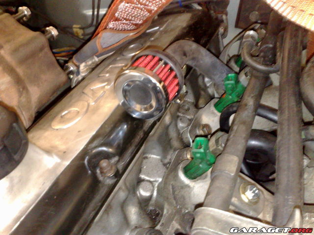

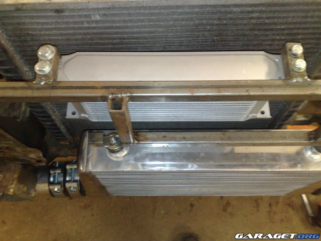

suddig bild, men lmm å filter monterat
https://www1.garaget.org/gallery/archive/61139/485158_ewgq5y.jpg
fästen till oljekylet svetsade

-byggt ett stag t vevhusfiltret och monterat

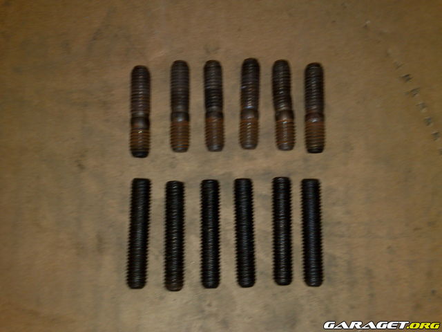

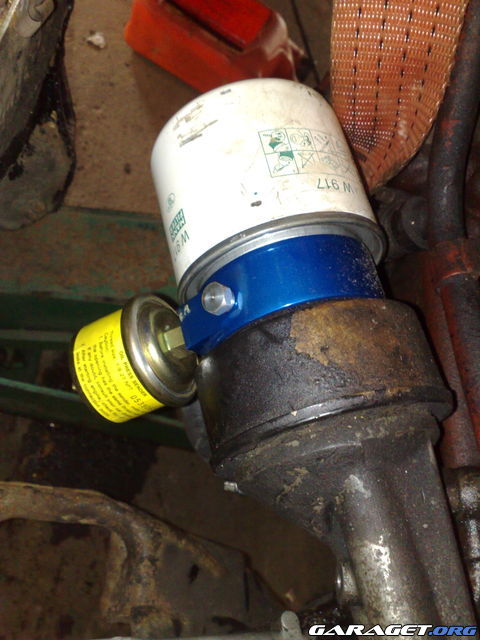

-bytt pinnbultar i både turbo och topp (till grenrör & DP)
-monterat adapter till oljetryck/tempgivarna, även monterat själva givarna i adaptern...

https://www1.garaget.org/gallery/archive/61139/490118_7ja02w.jpg
nya och gamla pinnbultar, tog dom nya utan själva stoppet i mitten, men insex i ena änden.
https://www1.garaget.org/gallery/archive/61139/490120_8nka98.jpg
adaptern på=) som sagt, allt ska isär efter provstart och lackas/kromas/eloxeras, måste ju provmontera allt innan man lackar!
https://www1.garaget.org/gallery/archive/61139/490121_fvjbx1.jpg
vevhusfilterplaceringen

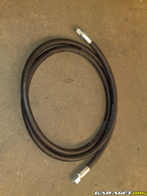

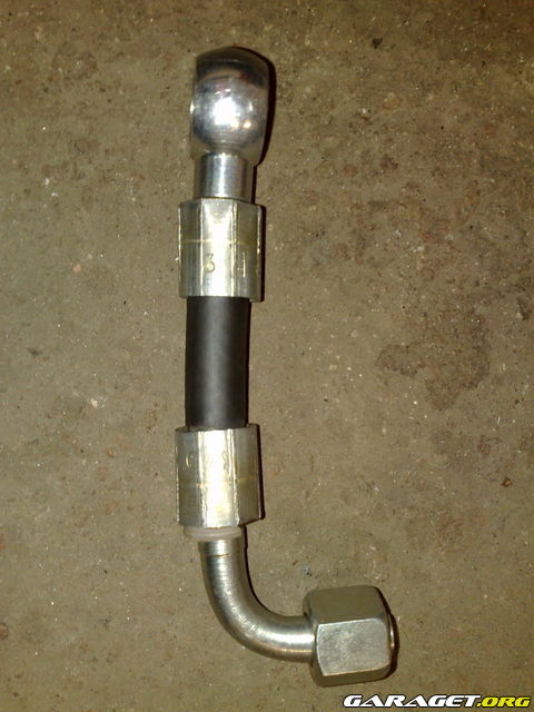

happ då har de hänt lite grejer igen! mest fått hem/beställt dom sista grejorna som behövs innan uppstart av de gamle tröskverket=) beställt ställbar BTR, samt koppling ska beställas idag.
har även fått hem diverse slangar från polaren som har pressat. ska aldrig snåla på såna grejer tycker ja..
https://www1.garaget.org/gallery/archive/61139/493352_8p9wyf.jpg
slangen mellan filter-rail, nya kopplingar och slang

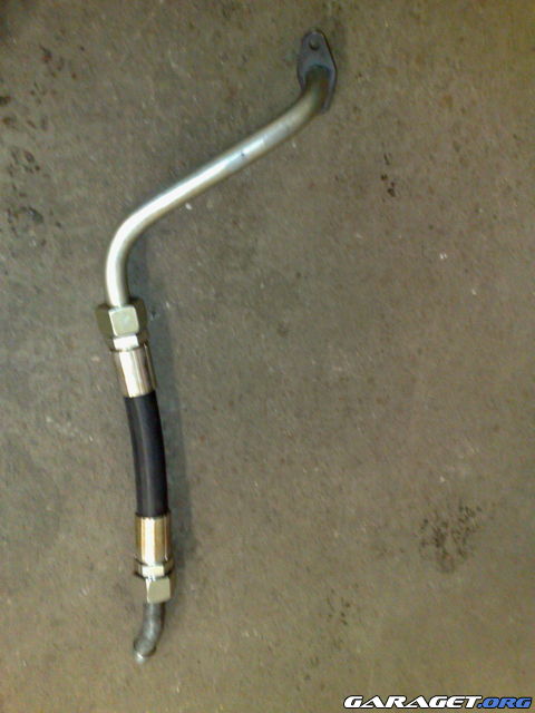

olereturen från turbon, även tillförseln till turbo kommer! både säkert och snyggt=)

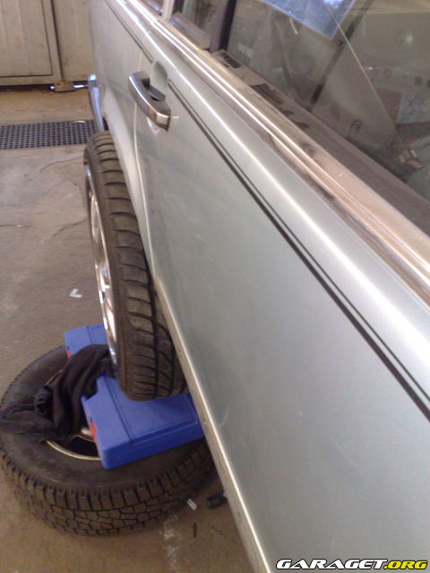

testade lite fälgar på den, blir nog fan att bredda ändå alltså, så grymt snyggt! kommer förmodligen påbörjas direkt när motorn är klar. blir en liten tjockis=)
