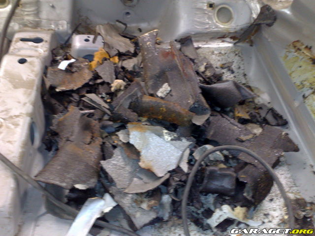

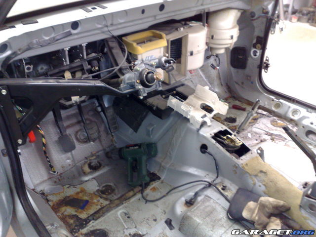

japp har ju som sagt vart lite annat som gått före, men nu med nytt garage och en rejäl dos motivation så drar vi igång igen! det primära målet just nu är att inhandla ett MegaSquirt sprut, och få det inkopplat så jag kan starta upp den.
idag har ja blivit klar med asfaltsmattorna, och har även kopplat ur elsystemet. så nu börjar den bli lite renare inuti så att man kan börja göra iordning och lacka inuti. kommer att försöka få färdigt bilen inuti tills sprutet kommer.

https://www1.garaget.org/gallery/archive/61139/604075_k9ywwq.jpg
kletigt värre:P
https://www1.garaget.org/gallery/archive/61139/604080_xp6e4v.jpg
gött om plats när elsystemet är ur... värmepistolen får slita!

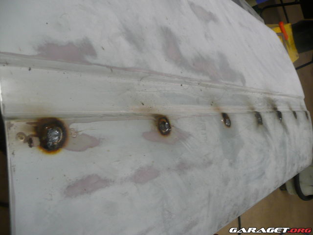

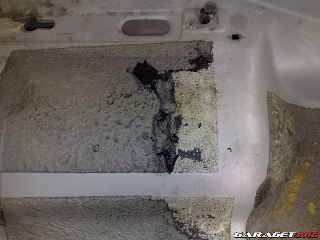

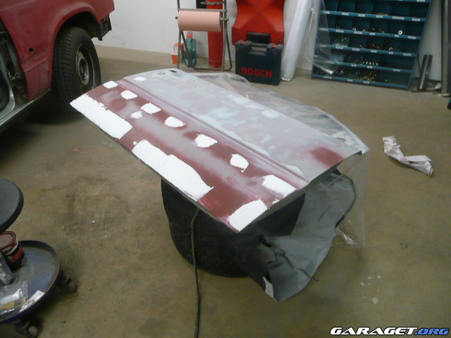

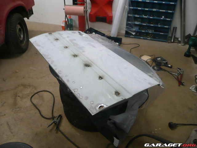

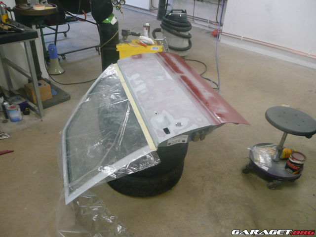

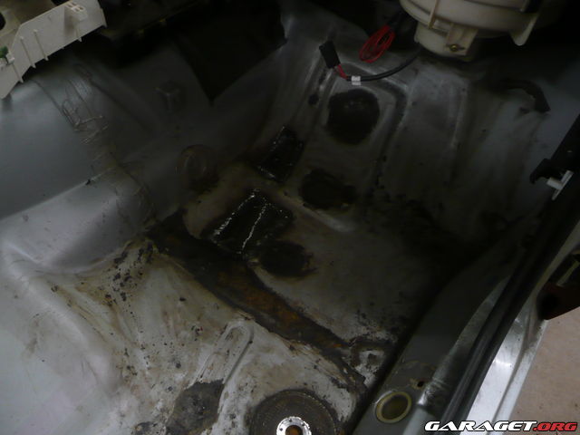

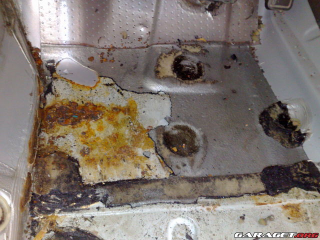

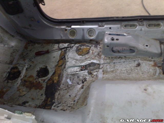

så de får bli en liten uppdate nu då:) har fixat all rost som fanns inuti, bland annat golv m.m. har även börjat slipa ner bilen inför lack. den ska förhoppningsvis lackas inom en väldigt snar framtid!
så slänger upp lite bilder på vad som hänt:
https://www1.garaget.org/gallery/archive/61139/606623_k59hcf.jpg
svetsat igen listhålen, ska även ordna det lilla hålet i underkant.
https://www1.garaget.org/gallery/archive/61139/606625_rgamse.jpg
dålig bild, men syns var jag har bytt i golvpanelen.
https://www1.garaget.org/gallery/archive/61139/606626_04rng9.jpg
listhål eliminerade!
https://www1.garaget.org/gallery/archive/61139/606627_v9mms7.jpg
å så på med lite grund på det plåtrena ytorna innan spackling
https://www1.garaget.org/gallery/archive/61139/606629_wfbp4d.jpg
då va de spacklat, bara å slipa ner
de va alles, hann inte med mer pga. kalas i eftermiddag. men får se om man kan smita och göra färdigt dörren idag!
mera bilder kommer inom kort! tackar för visat intresse!
