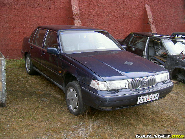

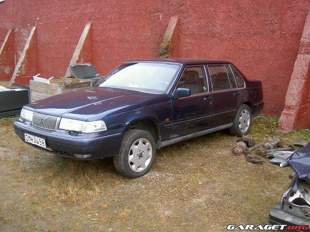

idag har ja vart å hämtat lite nya grejer till bilen, en 960 utan motor och låda men komplett kaross för övrigt.
https://www1.garaget.org/gallery/archive/61139/793670_ddl9ch.jpg
höghus fram:P (pga. ingen motor i)
https://www1.garaget.org/gallery/archive/61139/793672_792fxq.jpg
ännu en donatorbil till höger=)

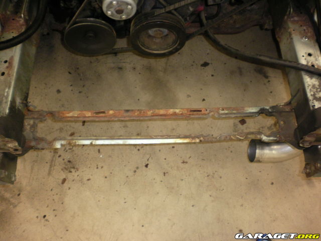

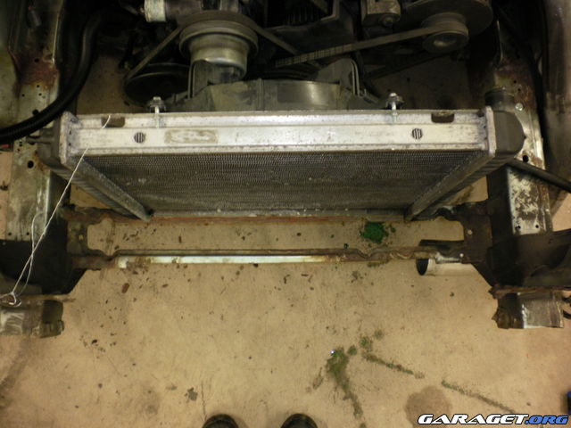

vart i garaget en sväng och grejat lite idag, håller på med grejer som behöver mätas och passas in innan motorn åker ur igen. så började lite med byggandet av den nya kylarbalken som ska flyttas in en bit mot motorn. kylet ska även mittmonteras.
https://www1.garaget.org/gallery/archive/61139/798064_mthxor.jpg
den balken ska bort och ersättas med en egen kontstruktion
https://www1.garaget.org/gallery/archive/61139/798065_k3m47q.jpg

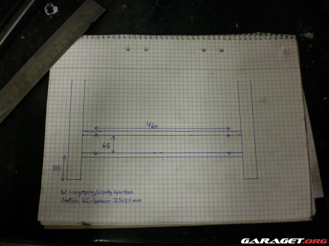

blir mycket mer utrymme åt en fet IC=)
https://www1.garaget.org/gallery/archive/61139/798067_svpqks.jpg
lite ritande å funderande fick de bli:P
de va väl allt för idag. ska planera lite nu hur bygget ska läggas upp, men blir nog att göra karossen färdig först, sen motorn. motorn ska ju tas isär och dynga i H-profilsstakar m.m.

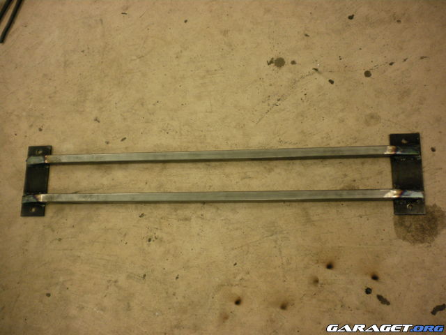

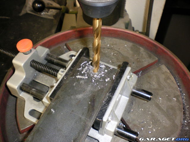

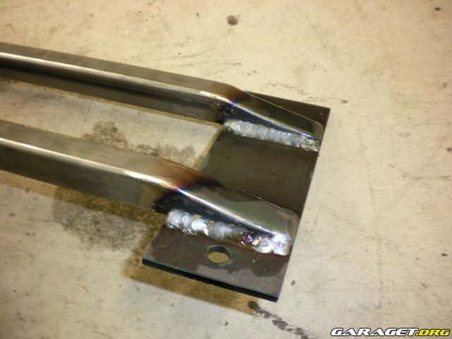

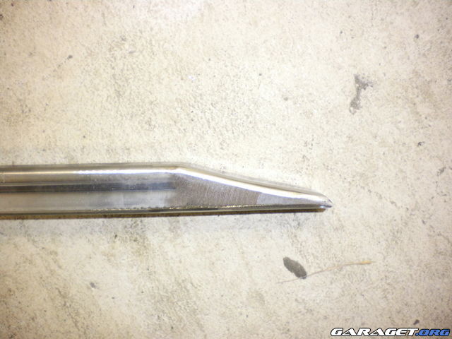

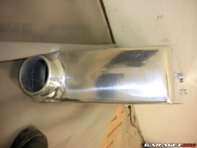

då så har man vart och grejat lite igen=) fick IC:n idag också, tackar KL RACING för väldigt bra service!
blev klar med kylarbalken, blev riktigt bra mot den gamla. ska börja passa in IC:n imorn. kommer även att trilla in lite mer delar imornkväll.
https://www1.garaget.org/gallery/archive/61139/800146_o4r65z.jpg
snittade och nervinklade kanter
https://www1.garaget.org/gallery/archive/61139/800148_5gnnxt.jpg

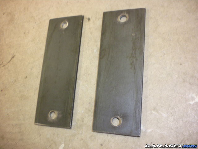

fästplattorna börjar bli klara
https://www1.garaget.org/gallery/archive/61139/800151_7ps0tm.jpg
fästplattorna redo för svetsning
https://www1.garaget.org/gallery/archive/61139/800153_ovsku9.jpg
klar
https://www1.garaget.org/gallery/archive/61139/800155_dcyq6f.jpg
klar
https://www1.garaget.org/gallery/archive/61139/800158_76np0f.jpg

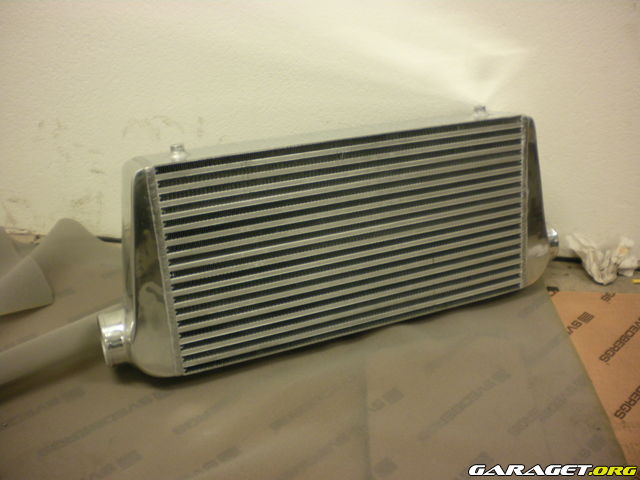

nya IC:nsmile
https://www1.garaget.org/gallery/archive/61139/800160_s25zi6.jpg
4" tjock=)

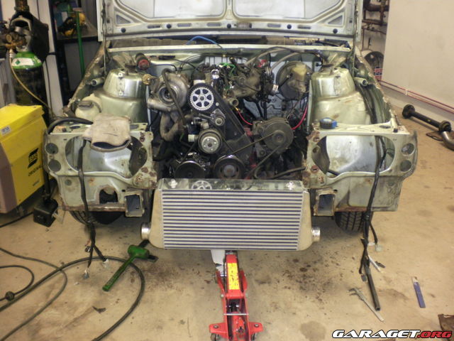

https://www1.garaget.org/gallery/archive/61139/800163_nkufpt.jpg
lite småfränt blire nog=)
det va nog alles för idag, kommer mer imorn förhoppningsvis! då börjar montering av IC och
genomgång av lite nya delar=)
