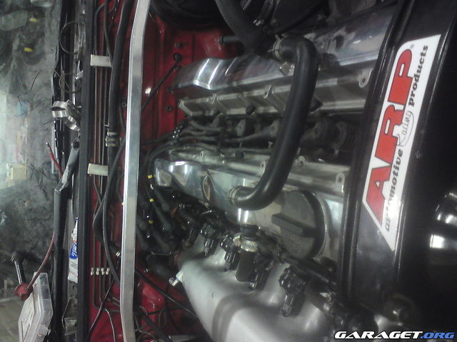

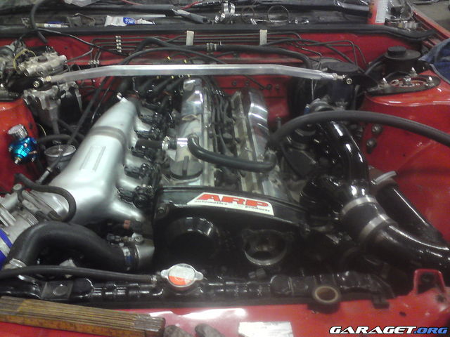

Nu har jag byggt om till westfier spole ink tändkablar efter ett tips av Jörgen på Vems, jag gjorde detta för att orginal spolarna stör ut triggersignalen från cas:en!
Jag måste få fart på bilen nu i helgen ioch med att jag vill kunna köra på emmaboda hoppas hoppas!!
https://www1.garaget.org/gallery/archive/65979/650598_9kkixf.jpg
Nu börjar det likna något!!
https://www1.garaget.org/gallery/archive/65979/650600_wpezl9.jpg
Tändkablar
https://www1.garaget.org/gallery/archive/65979/650602_2jd2yw.jpg
Ny BTR så att spridarna kan hänga med lite längre

Så, Jörgen har alltså lurat på dig bosch motorsport wastefire tändspolen... säg till om du behöver mer gnista sen, jag har kanske ett recept för mer ös wink
Standard tändspolarna stör inte ut cas signalen, dom är väldigt störningsfria. Dock så är dom löjligt klena, och duger inte till något.
hörde att du undrade hur kablarna till casen skulle kopplas. tror det var: jord, plus, 24, 1 dom gröna kablarna är signalerna, enkelt att kontrollera vilken som är primär / sekundär. skicka på ström (12v) och koppla en lysdiod till signalkabeln så ser du om den blinkar flera gånger per varv eller bara en gång.

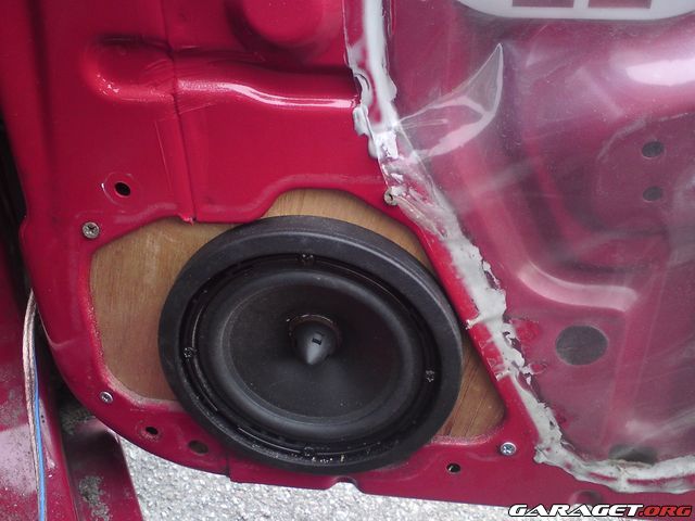

Jag tyckte att lite ljud måste jag ju ha så då blev det så här.
Ser inte ut mycket för värden men det låter klart å fint skrikarna sitter på instrumentpanelen.Jag har en 12tums alpin bas i bagaget oxå.
https://www1.garaget.org/gallery/archive/65979/771938_07z5zs.jpg
Sitter som en smäck behövde inte modifiera något i dörrsidorna vilket jag tycker va skönt!

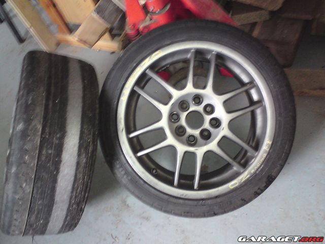

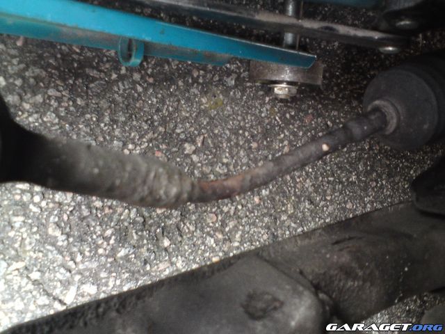

Jag och en polare begav oss till Norrköping en helg under sommaren för att köra lite bana och drifting med 200sx klubben å det blev en toppen helg med några slitna däck och ett krökt styrstag.Det va så kul med drifting så när alla drifting däcken va slut så driftade jag slut på mina R-däck oxå:-)
https://www1.garaget.org/gallery/archive/65979/771951_ig3n5s.jpg
lagom slitna
https://www1.garaget.org/gallery/archive/65979/771957_wz79bd.jpg
det va r däck
https://www1.garaget.org/gallery/archive/65979/771964_ioxihq.jpg
Krökt styrstag

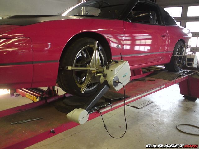

Efter missödet med styrstaget så gjordes det en fyrhjulsinställning.
https://www1.garaget.org/gallery/archive/65979/771975_l0mbc6.jpg
Fyrhjulsinställning!

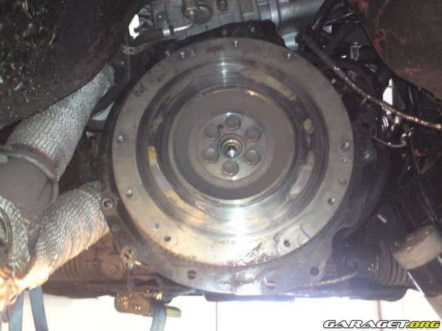

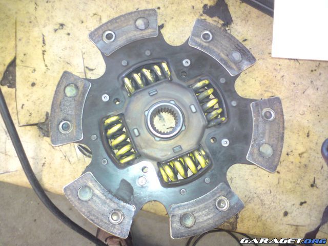

På nattens aktiviteter så råkade jag ut för ett litet bakslag, kopplingen ville inte frikoppla så jag fick vakert köra hem på 3ans växel ca4mil. Det visade sig att lamellen hade bränt fasst sig i tryckplattan och svänghjulet.
https://www1.garaget.org/gallery/archive/65979/771998_oe22bo.jpg
Här har dt gått varmt!!
https://www1.garaget.org/gallery/archive/65979/772000_x0lpmt.jpg
Den håller lite till även om den e lite sliten.

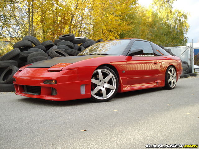

BONUS BILD!
https://www1.garaget.org/gallery/archive/65979/800306_hgy2iy.jpg
Före
https://www1.garaget.org/gallery/archive/65979/800307_dqmsnv.jpg
Efter!
