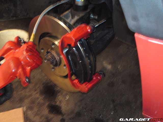

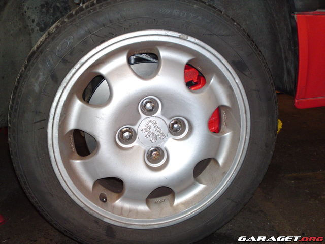

Var och köpte nya bromsar, 283 mm ventilerade skivor med peugeot 307 2.0i ok. Slängde på lite snabbt för att se om fälgarna gick på. Hade tänkt att fräscha upp oken och måla dem senare! Bilder:
Orginal - 307 ok:
https://www1.garaget.org/gallery/archive/71760/858789_4i7kvh.jpg
Skivor:
https://www1.garaget.org/gallery/archive/71760/858790_2nawop.jpg
Före:
https://www1.garaget.org/gallery/archive/71760/858791_5fztw1.jpg
Efter:
https://www1.garaget.org/gallery/archive/71760/858792_mwsikd.jpg
Fälgarna gick på med ca 2 mm marginal!
https://www1.garaget.org/gallery/archive/71760/858793_l7qx0h.jpg

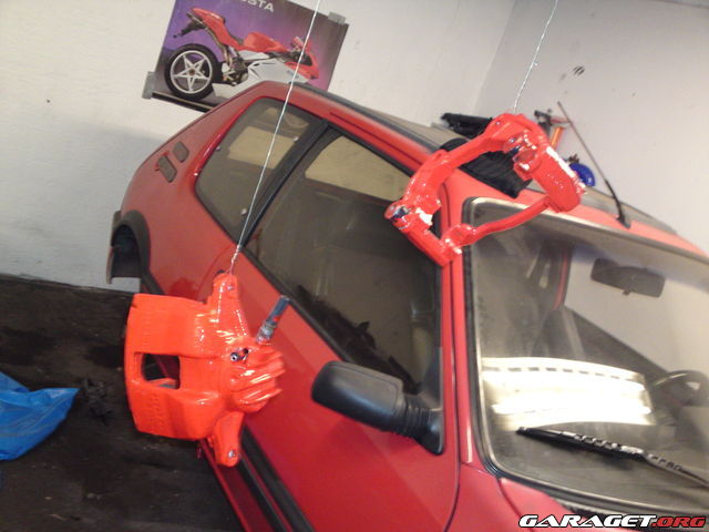

Sen ville jag inte sätta dit halvsunkiga ok, så fick måla dem lite:
https://www1.garaget.org/gallery/archive/71760/866626_trp4c6.jpg

Ser gött ut smile skynda på nu så man får se mer Mer MEEER big_smile

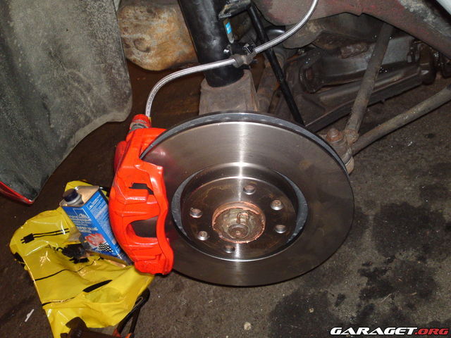

Nya 283mm ventilerade skivor från peugeot 307 2.0 och nymålade ok från samma bil, samt nya fräscha stålomspunna bromsslangar monterade:
https://www1.garaget.org/gallery/archive/71760/868625_5xob4n.jpg

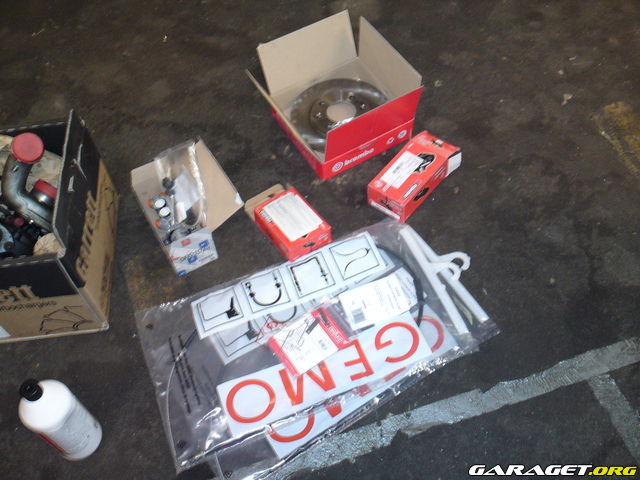

Lite trams:
https://www1.garaget.org/gallery/archive/71760/887923_0yxgxx.jpg
Belägg monterade fram:
https://www1.garaget.org/gallery/archive/71760/887924_v8ntw7.jpg
Fyllde upp bra! :
https://www1.garaget.org/gallery/archive/71760/887925_tbrwr6.jpg

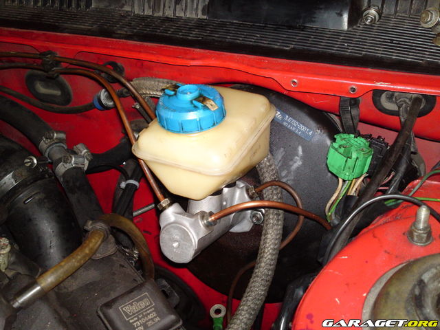

Nya huvudbromscyllindern från 406 1.9 TD:
https://www1.garaget.org/gallery/archive/71760/887926_lsoqmt.jpg

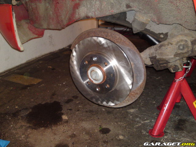

Nya skivan på bak:
https://www1.garaget.org/gallery/archive/71760/887927_zoy6jw.jpg

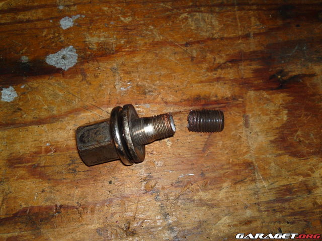

Sen skulle hjulen på och ut och provköras, då hände de här:
https://www1.garaget.org/gallery/archive/71760/887951_6fg5ep.jpg
hittade dock en till hjulbult i garaget och den brustna gick lätt att få bort!
