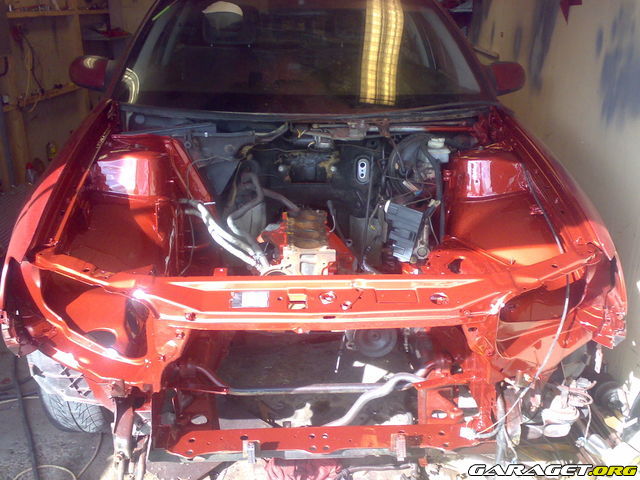

https://www1.garaget.org/gallery/archive/67473/459965_2fj2k0.jpg
håller på att måtta med nya motorfästen samt med bmw växellådan å kardan!

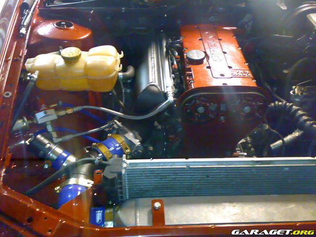

https://www1.garaget.org/gallery/archive/67473/459980_w7h28k.jpg
har ju skruvat varje dag i 2månader nu så jag har kommit en bit här är det en bild på soppa systemet Mvh Andreas

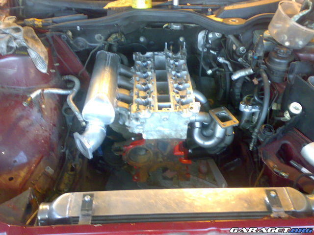

https://www1.garaget.org/gallery/archive/67473/459981_t6zah8.jpg
nu sitter riktiga motorn i! har även byggt klart nytt insug!

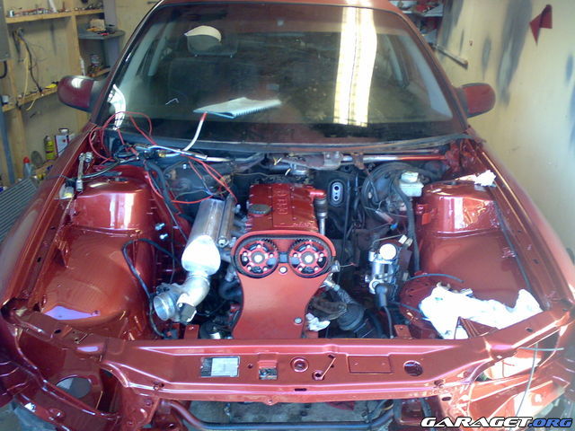

https://www1.garaget.org/gallery/archive/67473/459983_td4n7s.jpg
så hära ser det ut för dagen! drivlinan klar sprutet kopplat väntar på grenröret ifrån min kompis! cp-service.se //Andreas

14 september 2008
nej nej den skall lackas om till den kulör jag har i motor utrymmet samt kjolpaket mm....
men först är det ju att allt stämmer med drivlinan å så har ju gjort om en del!
måaste kanske även mappa om den nu med nytt insug å nytt grenrör men det syns när jag skall gasa har ju bredbands lamda så=)
