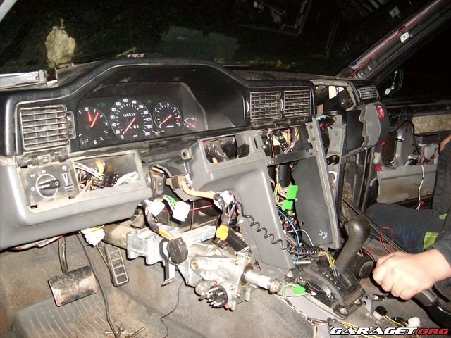

LITE UPPGRADERING FRÅN IGÅR OCH IDAG
* ta ut intrumentbrädan
https://www1.garaget.org/gallery/archive/59805/476153_m7t6kf.jpg
tagit bort arbag på högersidan och i ratten
https://www1.garaget.org/gallery/archive/59805/476155_c4ja70.jpg

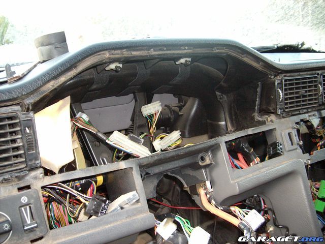

skruvat bort rattaxlen så det blir lättare får ut intrumentbrädan..även tagit bort några lister runt brädan och mittkonsolen
https://www1.garaget.org/gallery/archive/59805/476159_szwxpy.jpg

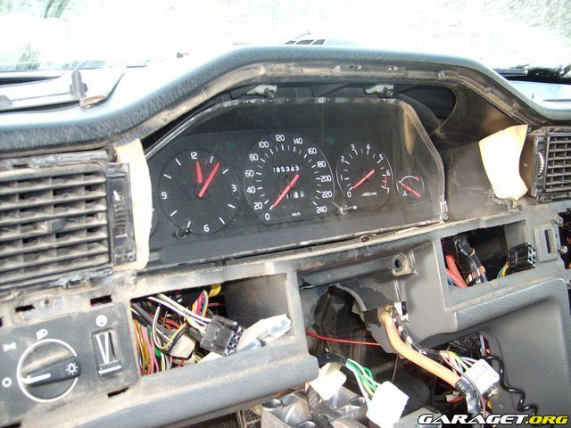

tagit bort särgen som e runt intrumenthuset
https://www1.garaget.org/gallery/archive/59805/476160_f4qfx2.jpg
då var mätarhuset ute då tongue
https://www1.garaget.org/gallery/archive/59805/476162_nnovu0.jpg

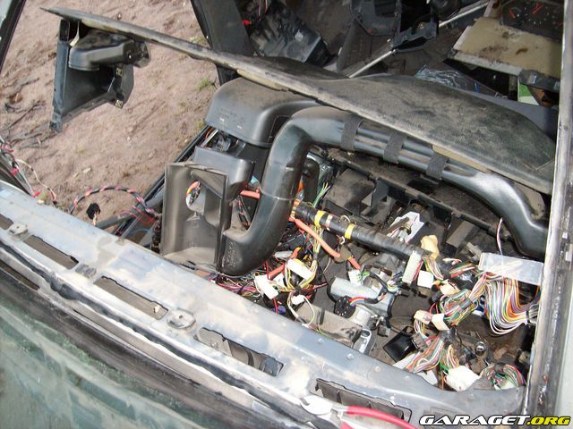

tog bort framrutan för att lätare komma åt dom klipsen som höll instrumentbrädan..klipsen e dom som e svarta och e till höger om brädan
https://www1.garaget.org/gallery/archive/59805/476163_0iakxy.jpg

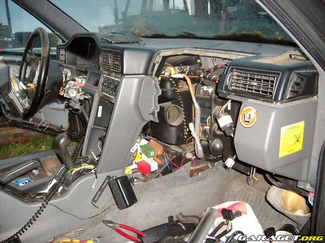

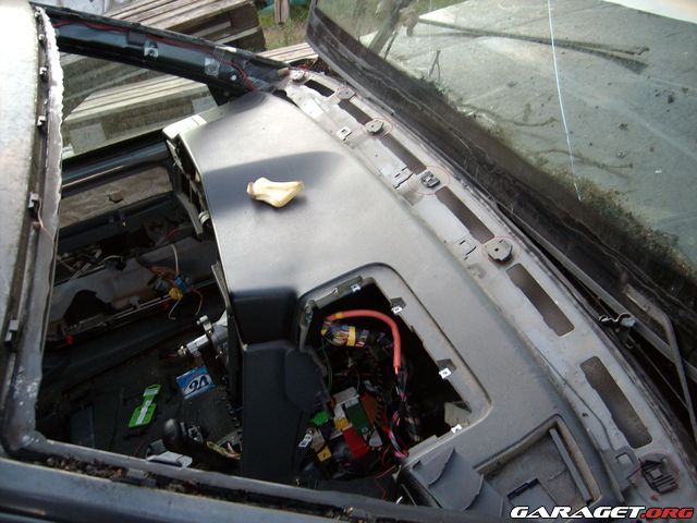

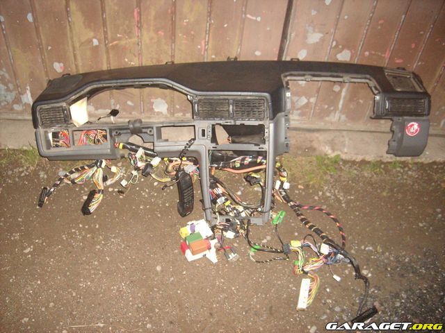

då e snart intrumentbrädan ute med tongue...e bara några kontaktstycken att låsa sen e det bara att ta ut den tongue...var lite jävligt att låsa elcentralen med alla relän men gick till slut sitter en skruv vid ett av reläna skruva man bort den så e det bara att ta bort centralen
https://www1.garaget.org/gallery/archive/59805/476165_b9f8e7.jpg
då var brädan ute då:D...det e en del kablar som hänger med ut... Blir provmontering av brädan i 740:in på söndag då:P
