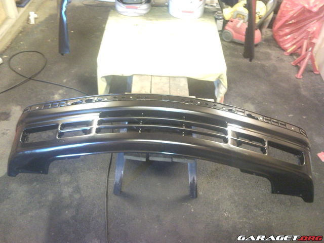

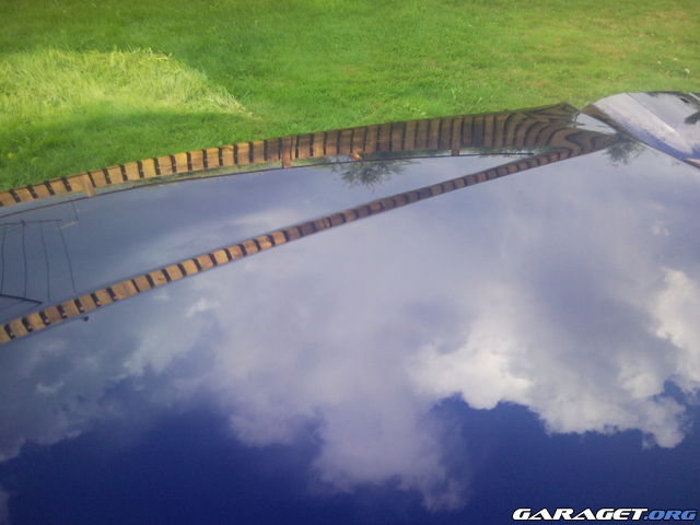

Blir det blanksvart kanske?
https://www1.garaget.org/gallery/archive/80990/710493_g4850s.jpg
https://www1.garaget.org/gallery/archive/80990/710496_a5pqdm.jpg
Allmänt envis
12 512 Inlägg
17 juli 2009
#463
Tycker det blir rätt blankt jag i alla fall wink

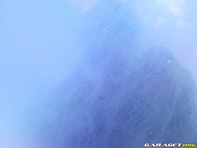

Har nu våtslipat det blanksvarta för att jag skulle lägga på ett lager till.
Och jag prövade då min andra lackspruta.
BAD CHOICE!
Den spruttade mest färgen (troligtvis för stort munstycke) Så det blir till att slipa ner allt och se glad ut smile

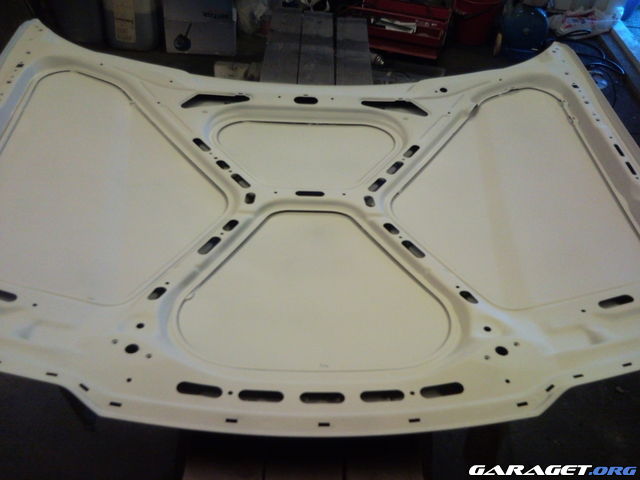

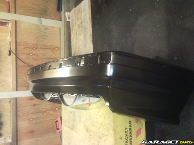

Kan ge er en liten update.
Igår kväll la jag på plast-grund på fram och bakspoiler.
Och idag drog jag på ett lager blanksvart.
Så nu ser sakerna ut såhär;
https://www1.garaget.org/gallery/archive/80990/721074_q1iwu7.jpg
https://www1.garaget.org/gallery/archive/80990/721075_ez0xrn.jpg
Ser lite stökigt ut i garaget. Men jag var tvungen att ställa in massa grejer. Färgen har ändå härdat till 99%

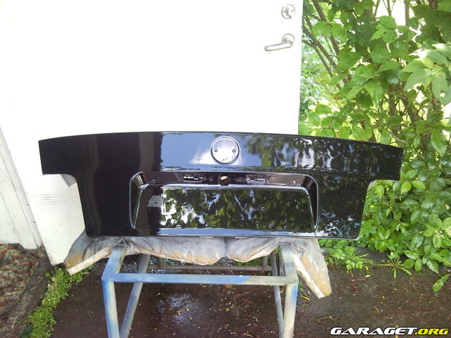

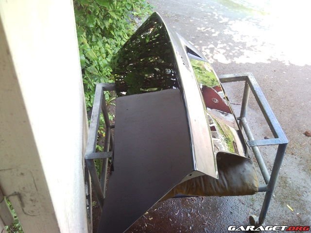

Motgångar motgångar motgångar... Blir så trött på att det aldrig kan bli bra första gången.
Insidan på motorhuven blev jättebra.
Insidan på bagageluckan blev jättebra.
Men utsidan på bagageluckan VÄGRAR bli bra. Jag har lackat den 3gånger nu.
Första gången spruttade sprutan med färgen så det blev ren skit av det.
Andra gången så råkade jag slipa igenom (använde lite för grovt våtslippapper)
Och nu tredje lagret så fick jag skit i färgen (massa massa småkorn av något, och ja jag använder 125micron sil. Är den för grov kanske?) Det blev iaf massa småkratrar.
Well well. Det blir till att slipa ner och lägga ett fjärde lager. Förhoppningsvis så ska det gå bättre denna gången.
