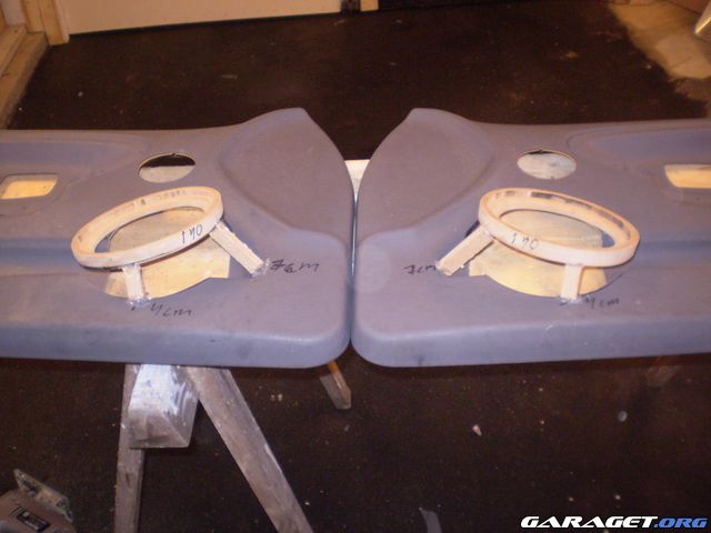

Detta är vad som har hänt nu.

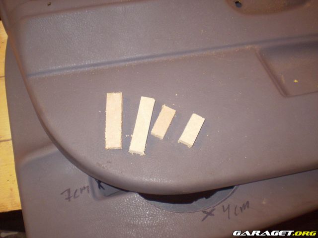

Gjorde ett par stödbitar till ringarna
https://www1.garaget.org/gallery/archive/80990/463014_j91qp5.jpg
Såhär kommer de sitta
https://www1.garaget.org/gallery/archive/80990/463015_vv4z1r.jpg
Häftade sedan fast lite högtalarmatta
https://www1.garaget.org/gallery/archive/80990/463017_1thb9o.jpg
Sedan var det bara till o sträcka ut det i de vinklar som man vill ha
https://www1.garaget.org/gallery/archive/80990/463018_94zcx9.jpg
Såhär blev de båda två.
https://www1.garaget.org/gallery/archive/80990/463020_jbclir.jpg

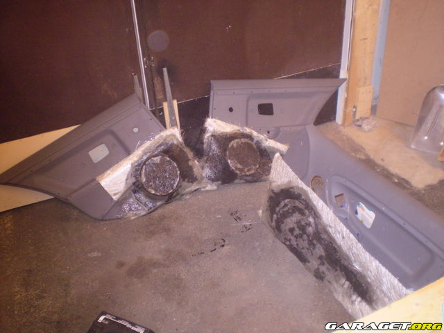

Sen var det dags för lite polyester
https://www1.garaget.org/gallery/archive/80990/463021_9oa7op.jpg
Och sen var det bara till att pensla på
https://www1.garaget.org/gallery/archive/80990/463022_xlq9ht.jpg
Så just nu får de torka lite, sen ska ett par lager glasfiber på.

Blev bara ett lager glasfiber. Sen tog polyestern slut.
Är det jag som är odryg, eller går det åt så mycket?
Fick för mig jag hade fler sånna burbar med polyester, men tydligen inte.
Hur som helst  så får det väl bli Biltema till helgen och inhandla en 5liters-dunk.

Nu var det dags för en uppdatering även ifall det kanske inte är så många som följer detta?

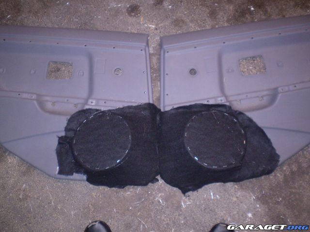

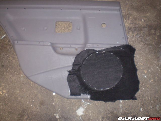

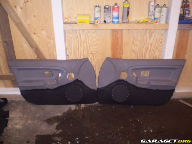

Hur som helst så är det bakdörrarna som fått sig en omgång.
Har dock inte så många bilder på det, men några ska jag väl bjuda på iaf;
Den första bakdörrsidan, som blev mindre bra.
https://www1.garaget.org/gallery/archive/80990/464048_mu9gg7.jpg
Båda dörrarna. Den andra dörren blev mycket bättre än den första.
https://www1.garaget.org/gallery/archive/80990/464050_pwd3gw.jpg
Och imorn blir det biltema, då ska det inhandlas massa polyester och glasfiber.
Sen ska nog dessa dörrsidor kunna vara klara iaf smile
Senast redigerat av NdL (18 september 2008)

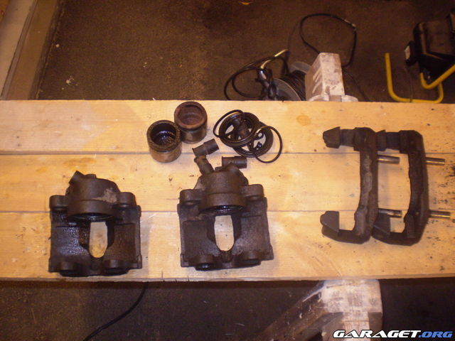

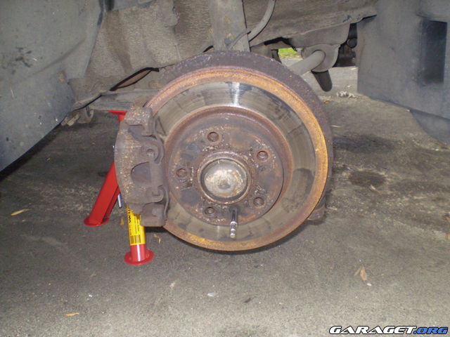

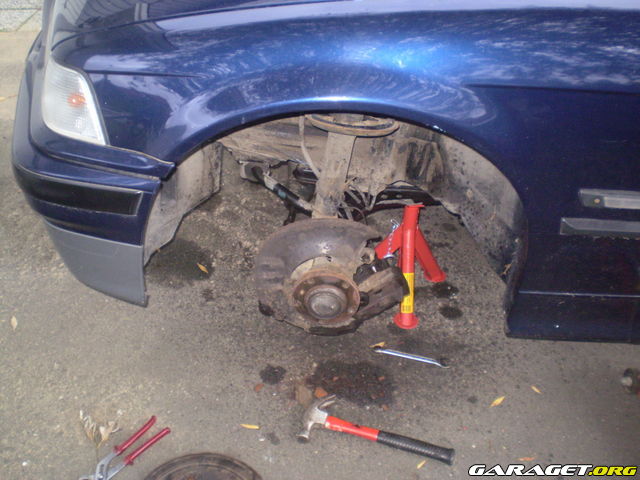

Då var det dags för en uppdatering igen.
Denna gången gäller det bromsskivor och bromsok som jag satt igång med.

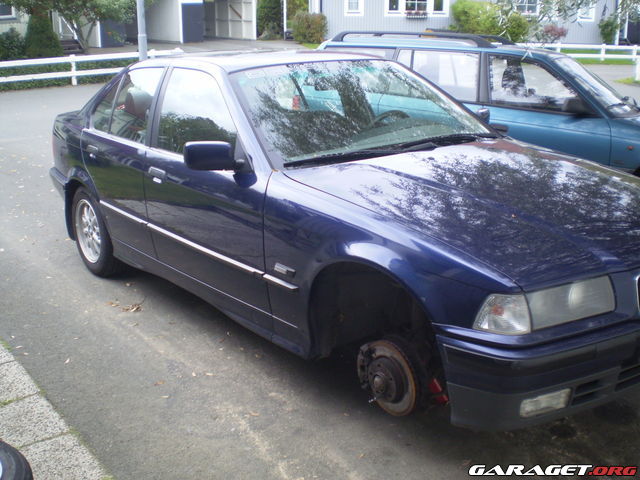

Här är bilen uppställd på pallbockar
https://www1.garaget.org/gallery/archive/80990/468132_0nrqur.jpg
Här ser det inte så roligt ut. Men det blir det väl ändring på snart.
https://www1.garaget.org/gallery/archive/80990/468134_1k4eov.jpg
https://www1.garaget.org/gallery/archive/80990/468139_vywhb7.jpg

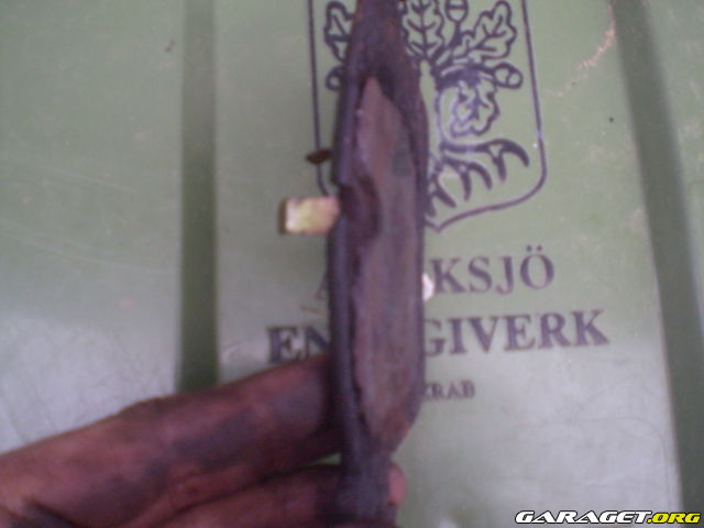

Det var verkligen på tiden att man gjorde något åt detta. Detta är det tjockaste belägget, och det är typ 1mm tjockt. Haha.
https://www1.garaget.org/gallery/archive/80990/468144_m302bw.jpg
Och här är oken isärplockade
https://www1.garaget.org/gallery/archive/80990/468175_x7h978.jpg
Det var ett rent helsike att få bort allting.
Bromsoken satt så hårt så jag trodde jag skulle skita ner mig
Bromsskivorna slant man bara på den där lilla insex-skruven.
Och bromsslangarna lyckades jag nog göra runda.
Så det får bli till att skaffa nya bromsslangar.
Nu ligger iaf oken i en hink med diesel. Så förhoppningsvis kommer de bli lite renare av det.
Bromsskivorna kommer jag ta med till skolan imorgon för att leta upp någon på IP som har lust att svarva lite  ^^
Bakdelen får bli när jag är klar fram. Har bara två pall bockar big_smile

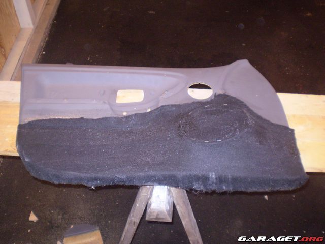

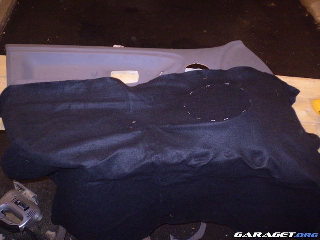

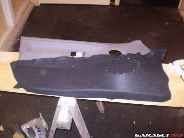

Sen igårkväll så satte jag igång med resten av dörrsidorna. Men det får ni bara en bild på.
https://www1.garaget.org/gallery/archive/80990/468197_c4pizd.jpg
