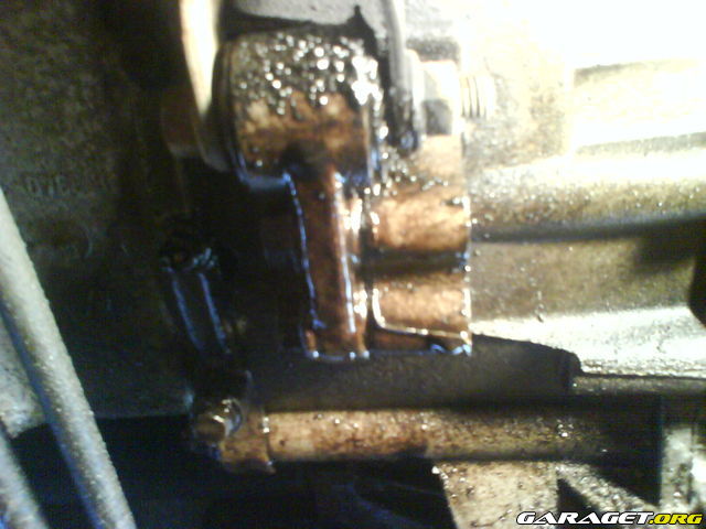

det är det här som är mitt fel att det kommer olja mellan motorn och Växellådan och inte dåligt. från Växellådan te mitten av bilen är det olja. fick skit för det vid besiknigen men va bara te OKQ8 några min före jag skulle in igen och gjorde bara en motortvätt under :p
men vill få det fixat så snart som möjligt. börjar kosta en del och köpa 5 liter olja hela tiden :p
kolla man i tidigare papper så har det varit problem med bilen ang oljan i minst 5 år och ingen har gjort något åt det. någon som vet vad pakingen mellan motor och lådan heter? (nooben)
https://www1.garaget.org/gallery/archive/78695/463607_t4lz98.jpg
men jag är inte helt 100% på att det är just där för när man kollar så kan det komma bakom motorn med men ser inte just vart. som att det är över så sort yta under bilen. en då jag gör motor tvätt under tar de inte många mil te bilen ser lika jävlig ut igen.

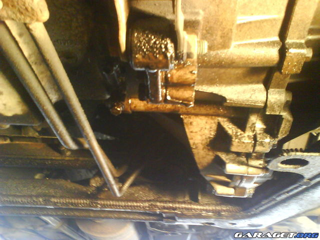

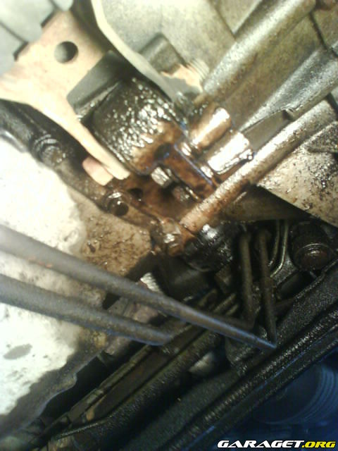

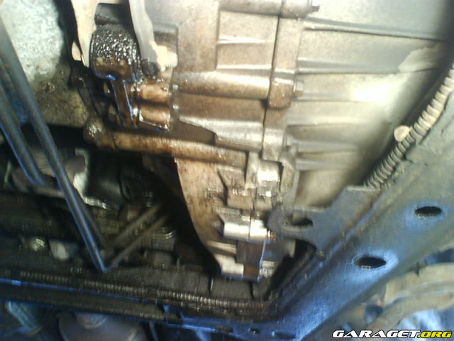

bilder på bilen under efter en körning på ca 40 mil
https://www1.garaget.org/gallery/archive/78695/463624_ixar9g.jpg
https://www1.garaget.org/gallery/archive/78695/463626_65adbg.jpg
https://www1.garaget.org/gallery/archive/78695/463627_26seij.jpg
https://www1.garaget.org/gallery/archive/78695/463628_ip092k.jpg
14 Inlägg
18 september 2008
inte fasen ska du sluta ur spisen för å byta packboxen mellan motor å lådan ?
iof suger d nästan lika mö å ta ner lådan som å ta ur hela spisen hehe
standard att den packboxen springer läck.. slirar den inte på kopplingen?
(orkar inte läsa hela tråden)
/Martin
583 Inlägg
18 september 2008
på sista bilden så är det ganska mycket olja på balken. fattar inte vart allt det skulle komma från är som någon har tappat flera liter olja över den. och vid kablen är det hur mycket olja som hälst. får köra med avfettning och högtryck för få bort det. är ju som det skulle vara ett stort hål någonstans
