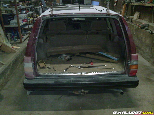

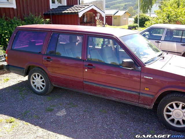

Så såg den ut när jag hämtade den
https://www1.garaget.org/gallery/archive/62148/463562_35u6oc.jpg

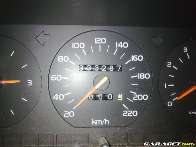

Den hade inte gått så väldans långt endå!

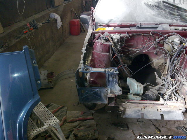

Håller nu på att byta ifrån 740 innerskärm till 940 istället så man får alla fästen till lysen

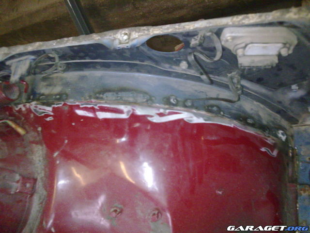

Valsade kanter med hål för svetsning smile

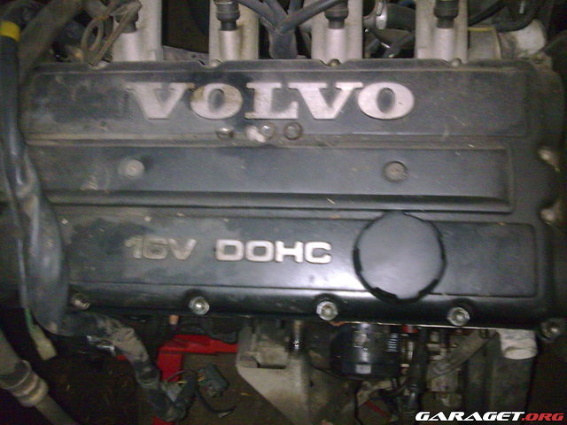

Den fina motorn som ska renoveras å sen snyggas upp

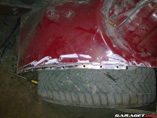

Då var den ena innerskärmen på platts å svetsad!
https://www1.garaget.org/gallery/archive/62148/467572_j0z7ti.jpg
Så vart det att se ut!
https://www1.garaget.org/gallery/archive/62148/467577_jyrqja.jpg

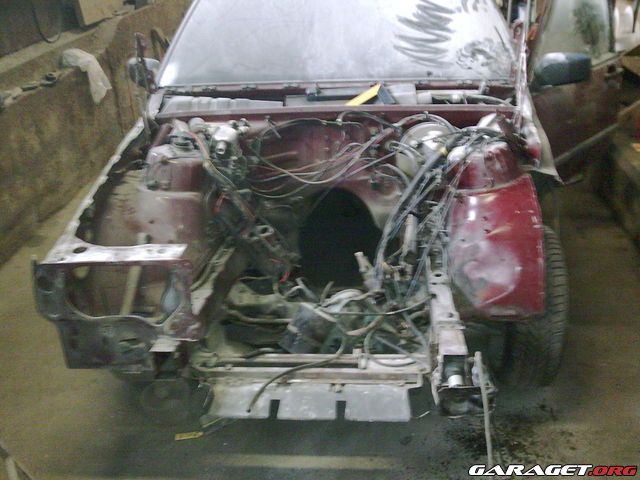

Det gick lite fort på andra sidan så jag han aldrig med att ta några bilder när det inte satt nån innerskärm alls kvar men jag fick med en bild när det satt på platts iaf!
https://www1.garaget.org/gallery/archive/62148/467581_ctgvcp.jpg

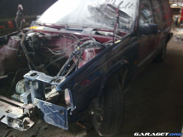

Så när det var klart så tyckte jag det var dax att provmontera allt så att det inte skulle fela nånstans så jag började med skärmarna!
https://www1.garaget.org/gallery/archive/62148/467583_x9p7s7.jpg
Sen fortsatte jag med allt annat också,Det vart ganska så bra faktist men det ska moteras bort igen!
https://www1.garaget.org/gallery/archive/62148/467585_crbj0m.jpg
Det vart ett dugligt resultat av bytet av innerskärmarna det skilde bara 3 mm ifrn vad som är orginal på 940 så det var då godkänt!

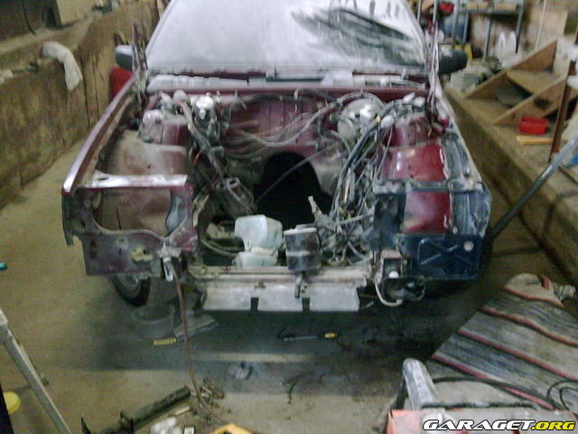

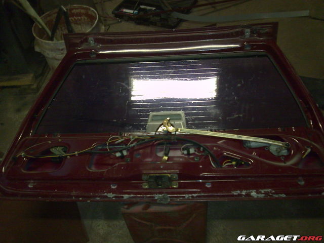

Nu har jag varit i garaget en kortis idag igen så tänkte lägga upp lite bilder.
Jag ska grejja lite med skuffen nu så jag har plockat av den
https://www1.garaget.org/gallery/archive/62148/468147_qfhdv6.jpg
Så började jag plocka bort torkarmotorn och torkarbladet å allt de där
https://www1.garaget.org/gallery/archive/62148/468151_q2t35z.jpg

Jodå de blir snyggt, nja jag böt bara innerskärmarna å tog dom ifrån en 940 å svetsade dit då får man ju alla fästen för lysen och för skärmarna
