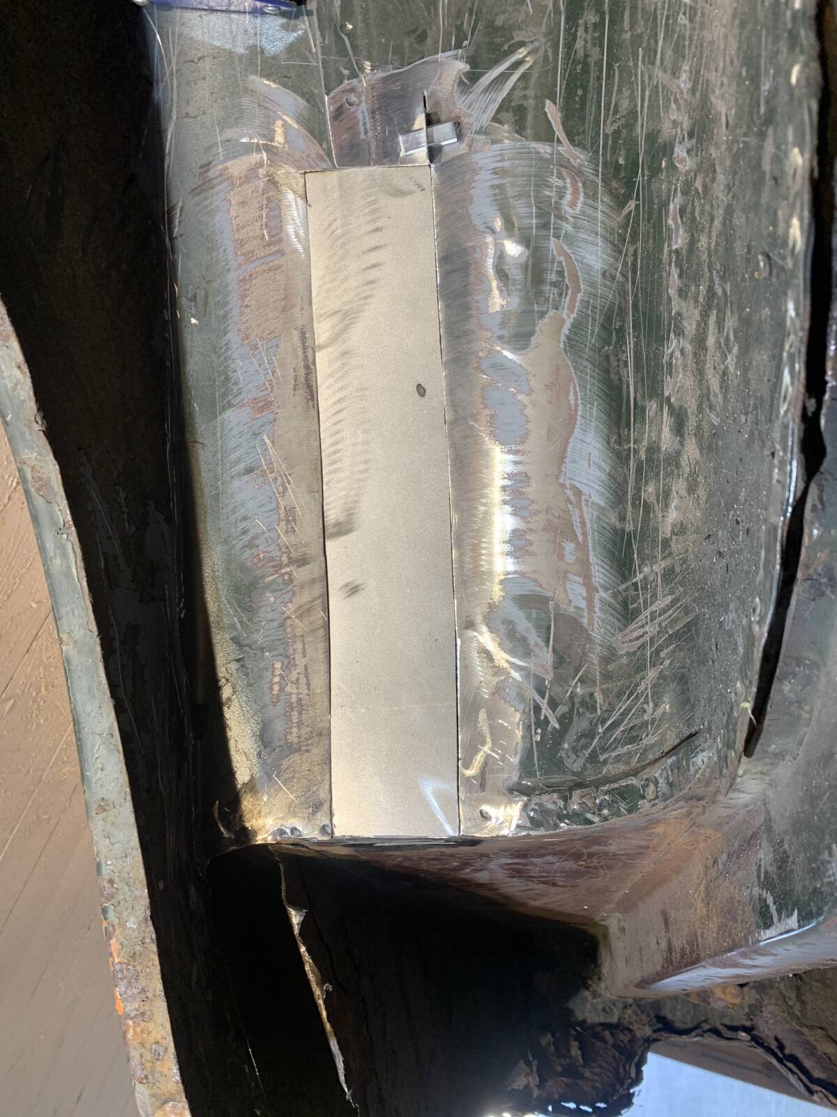

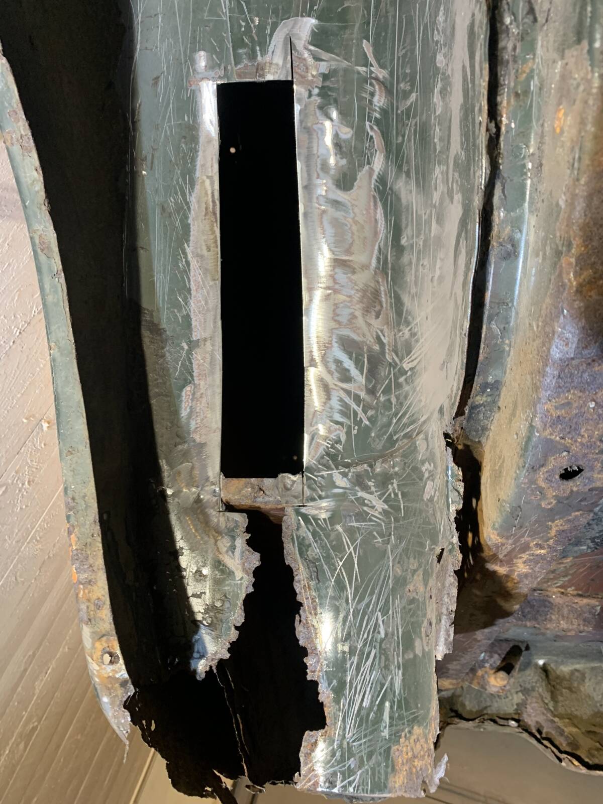

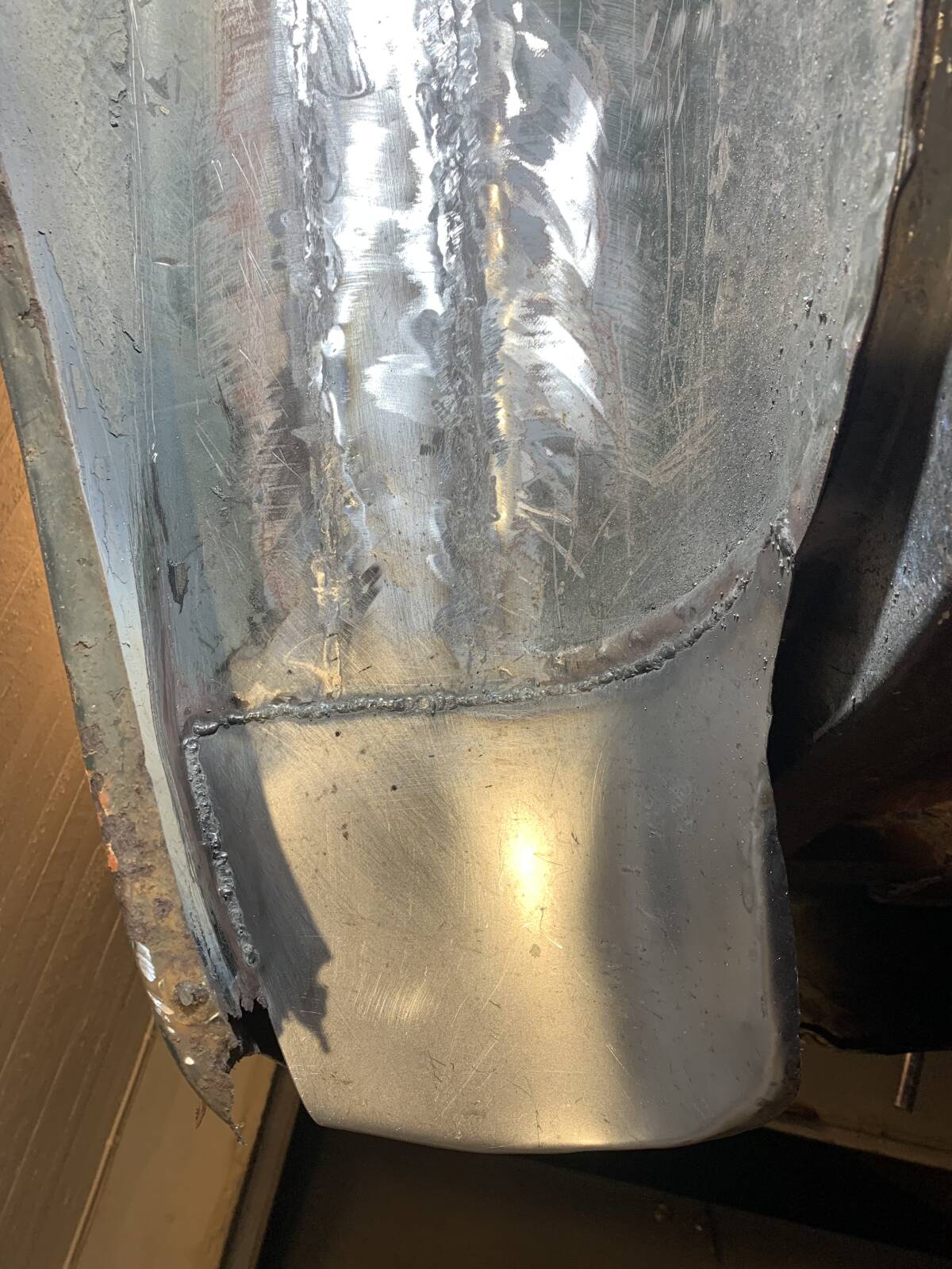

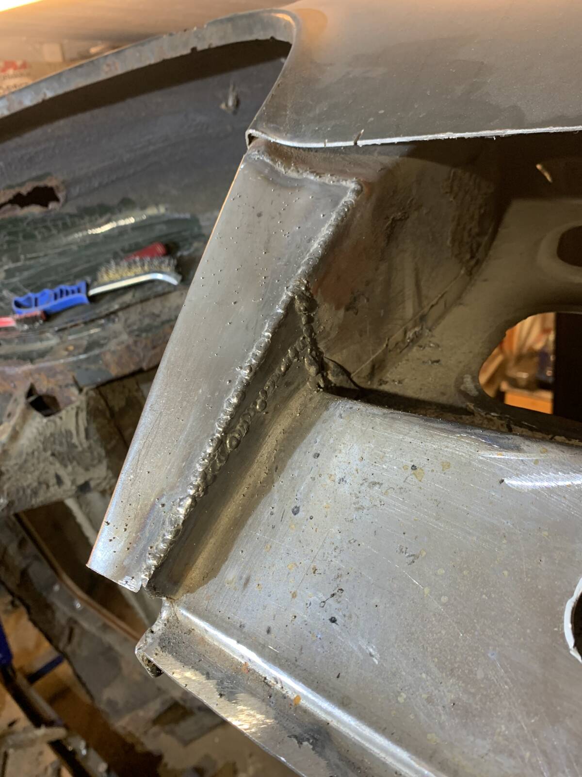

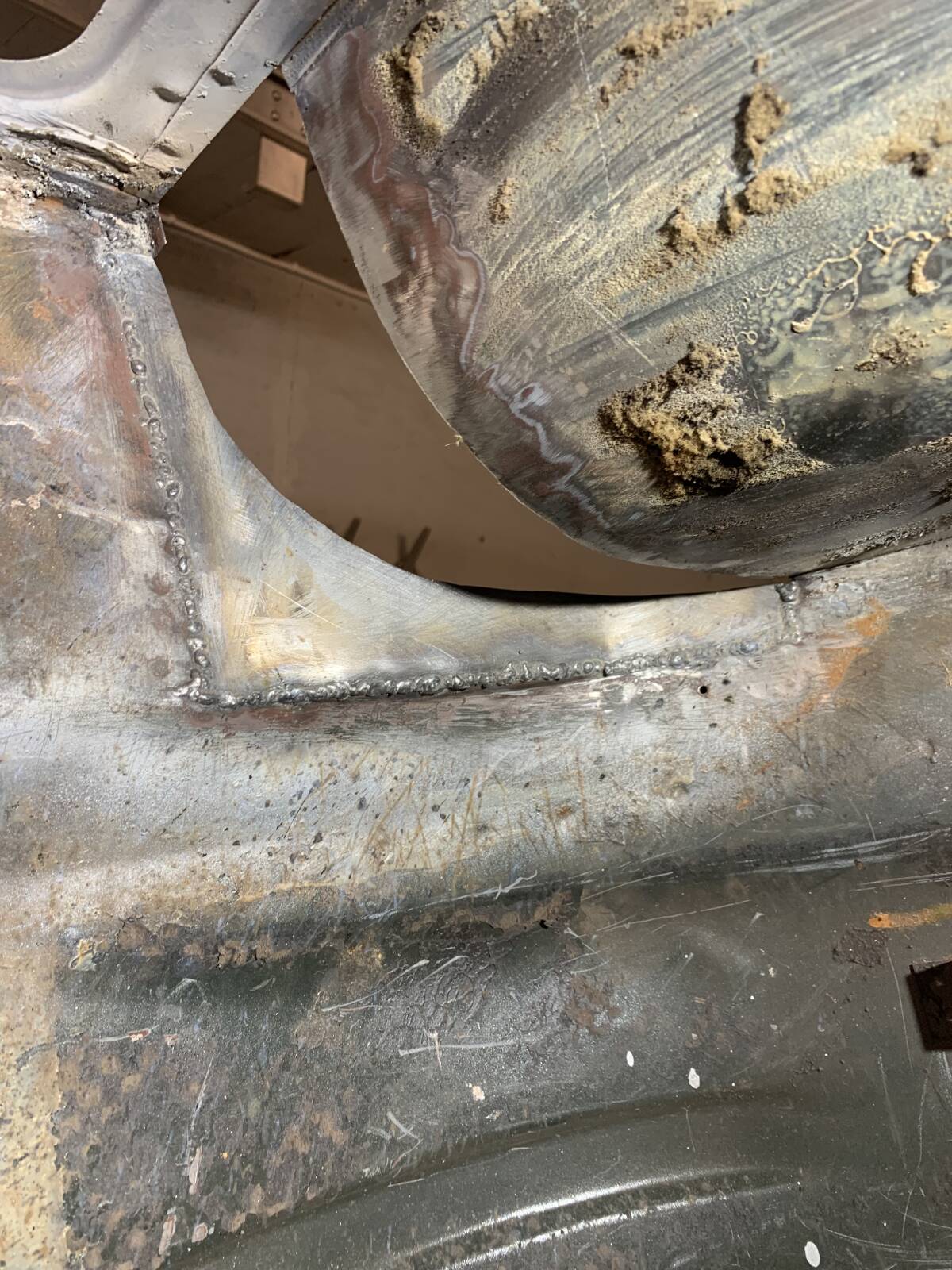

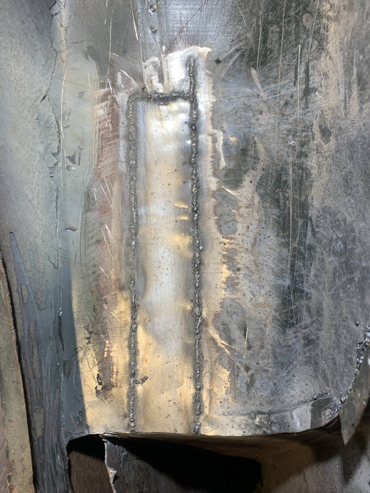

30 januari
Har fortsatt med rostlagning i motorrummet, och det går sakta men säkert framåt. Nästa steg är att plocka av framskärmarna då det slarvades med passform och rostskydd när de byttes i slutet på 80-talet. Lika bra att göra det ordentligt när man ändå håller på.

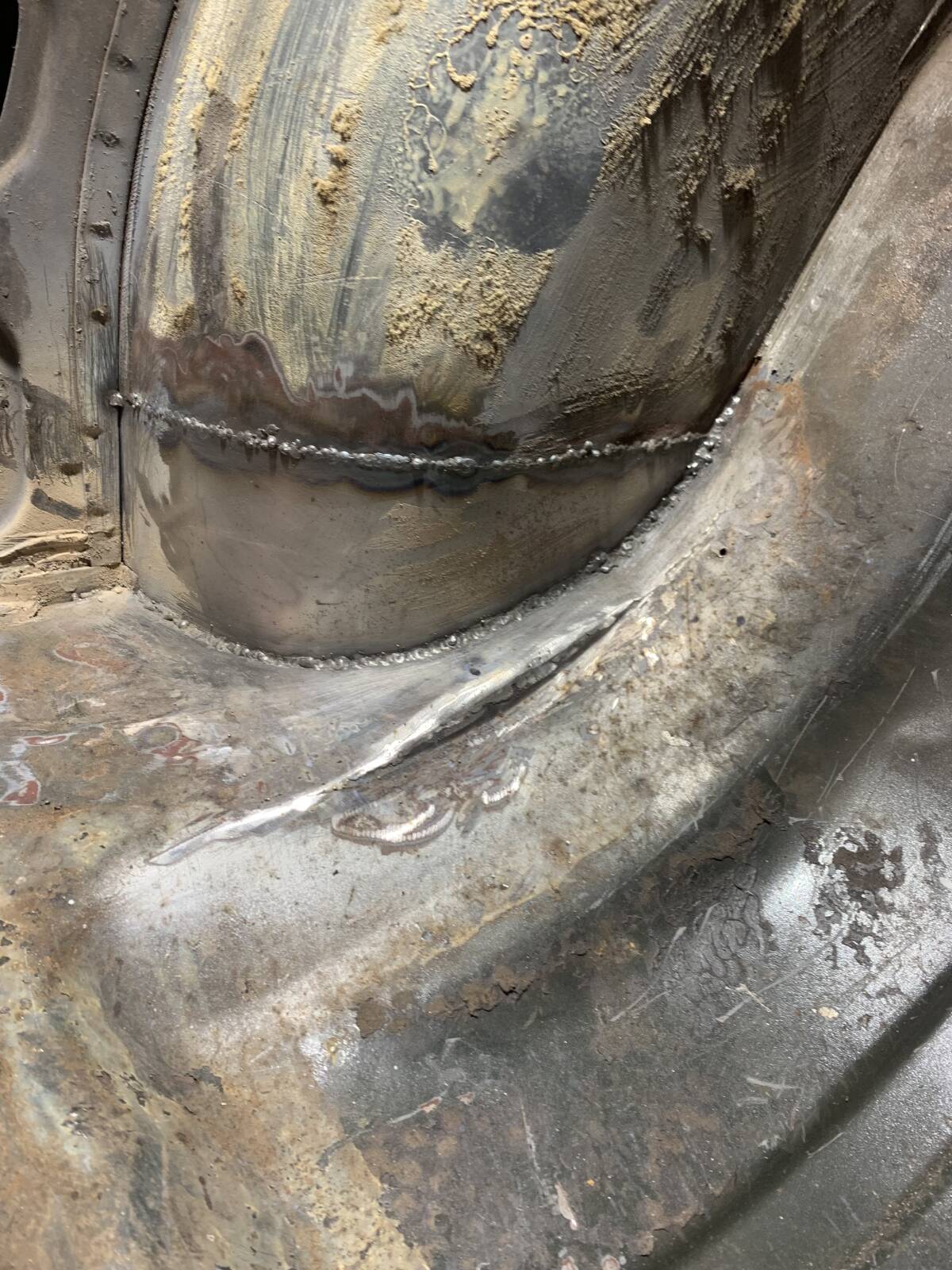

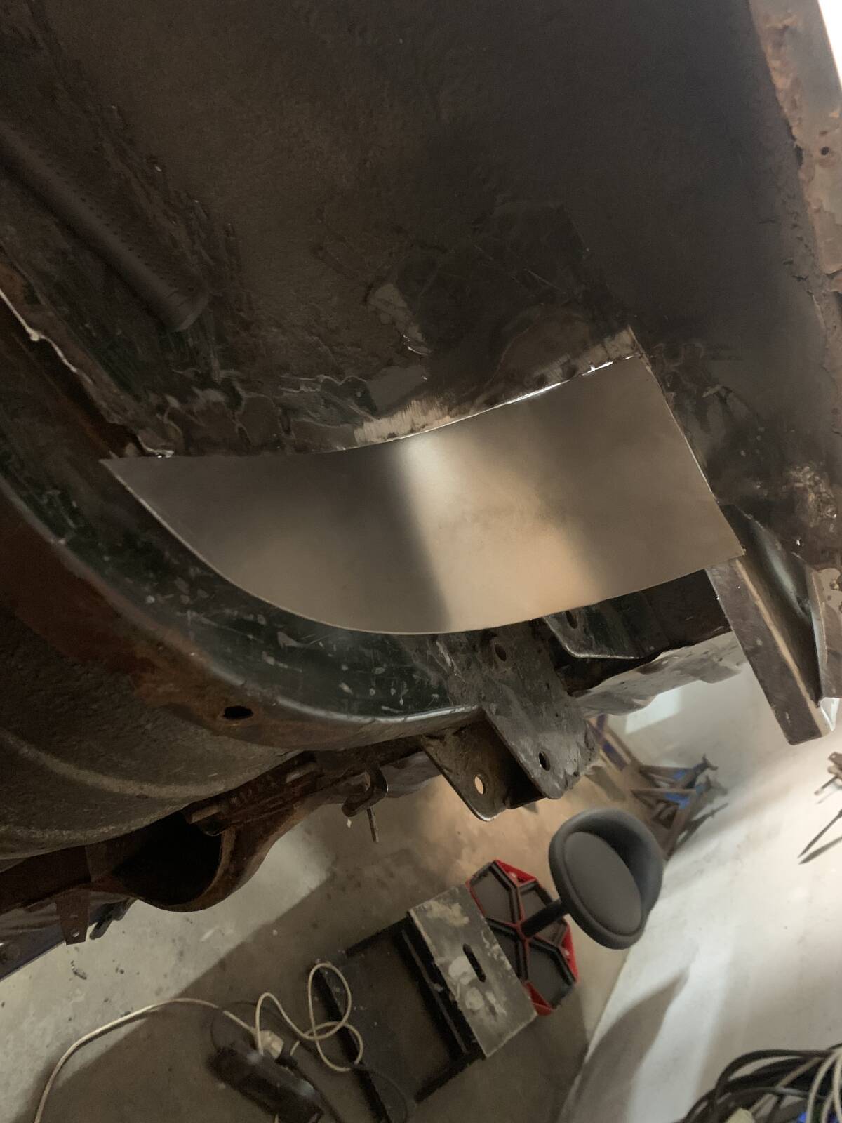

556 Inlägg
12 mars

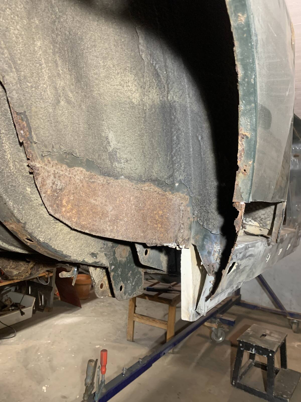

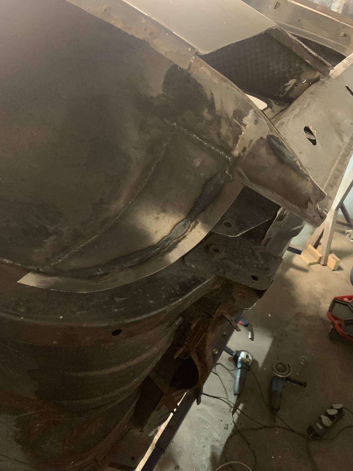

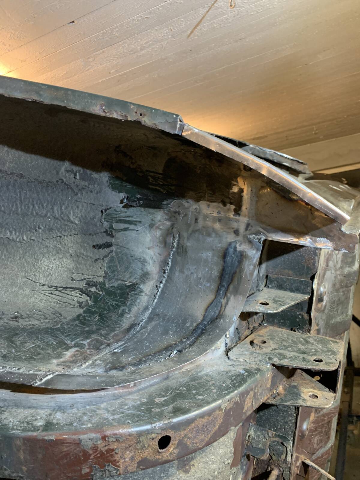

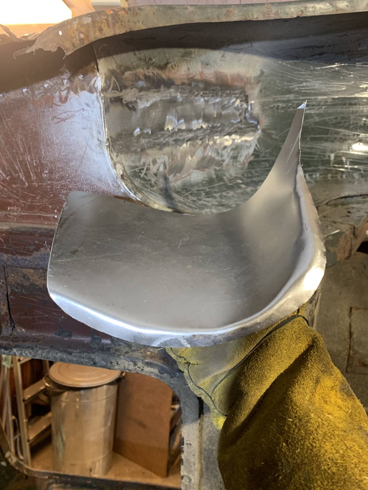

Har ikväll fortsatt på hjulhuset vänster bak, som nu är klart i främre delen. Finns ett större hål kvar att laga som jag kommer att ta längre fram.
Jag kör med 1,2mm plåt vilket är liite mer än originalets 0,7mm. Framförallt är det lättare att svetsa för mig som amatör. Jag är ganska nöjd med resultat och det är nära nog enligt fabrik spec.

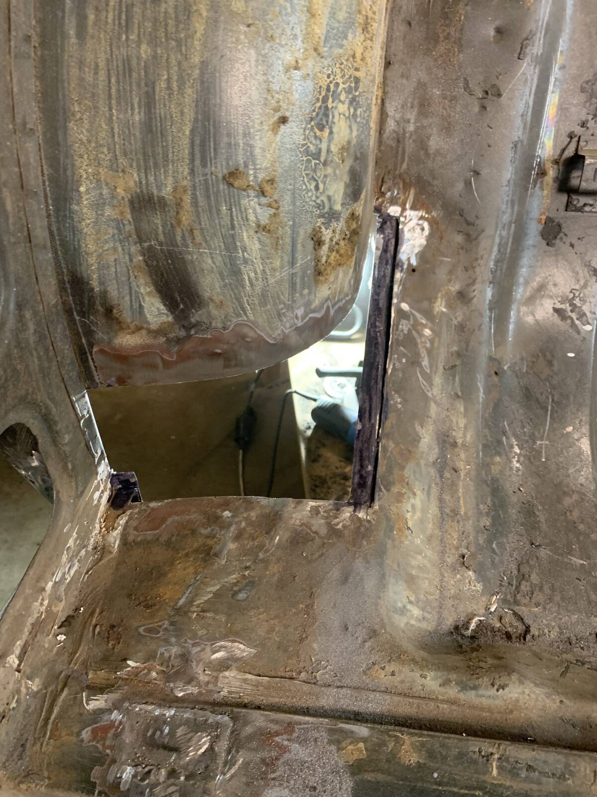

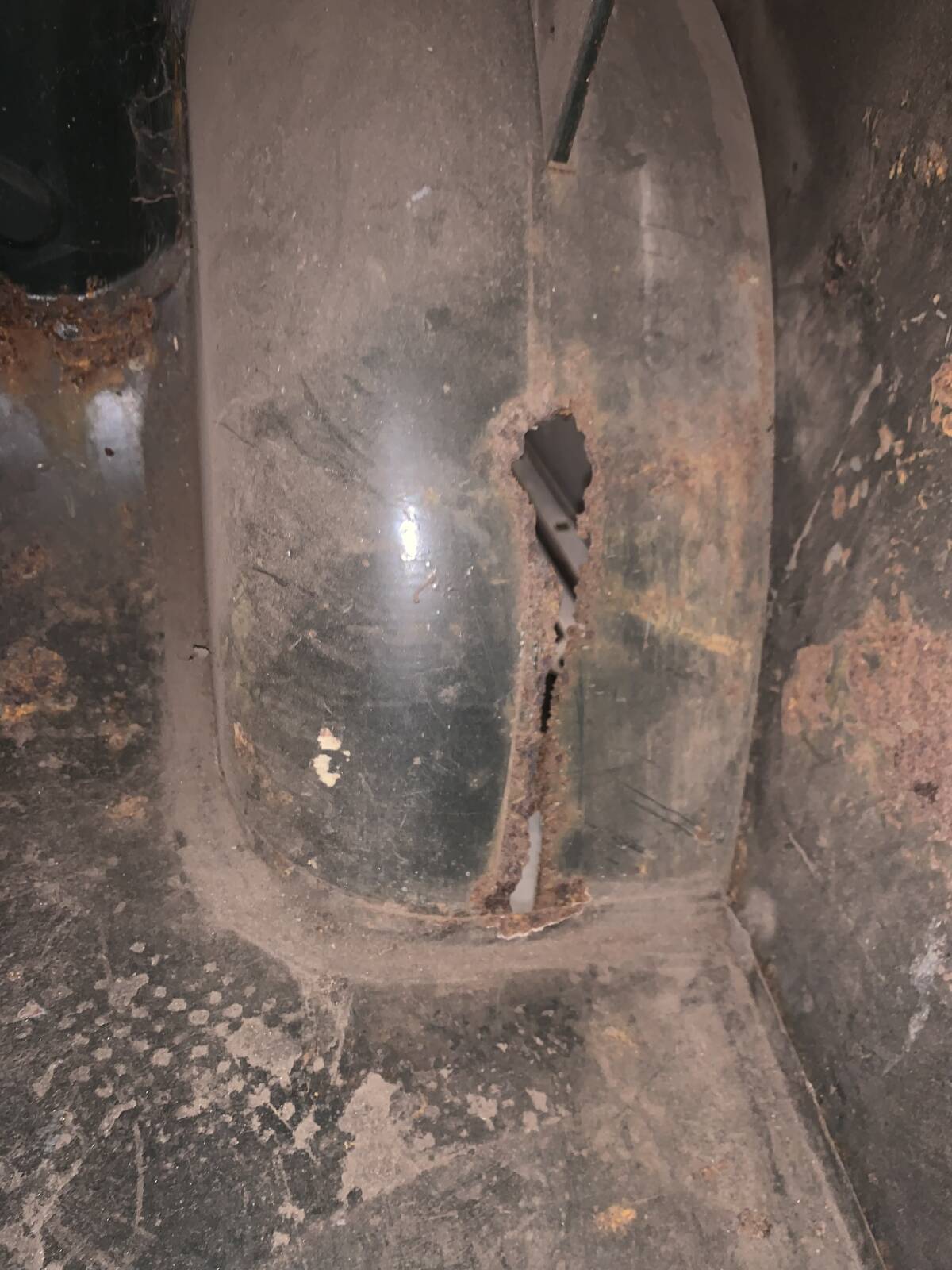

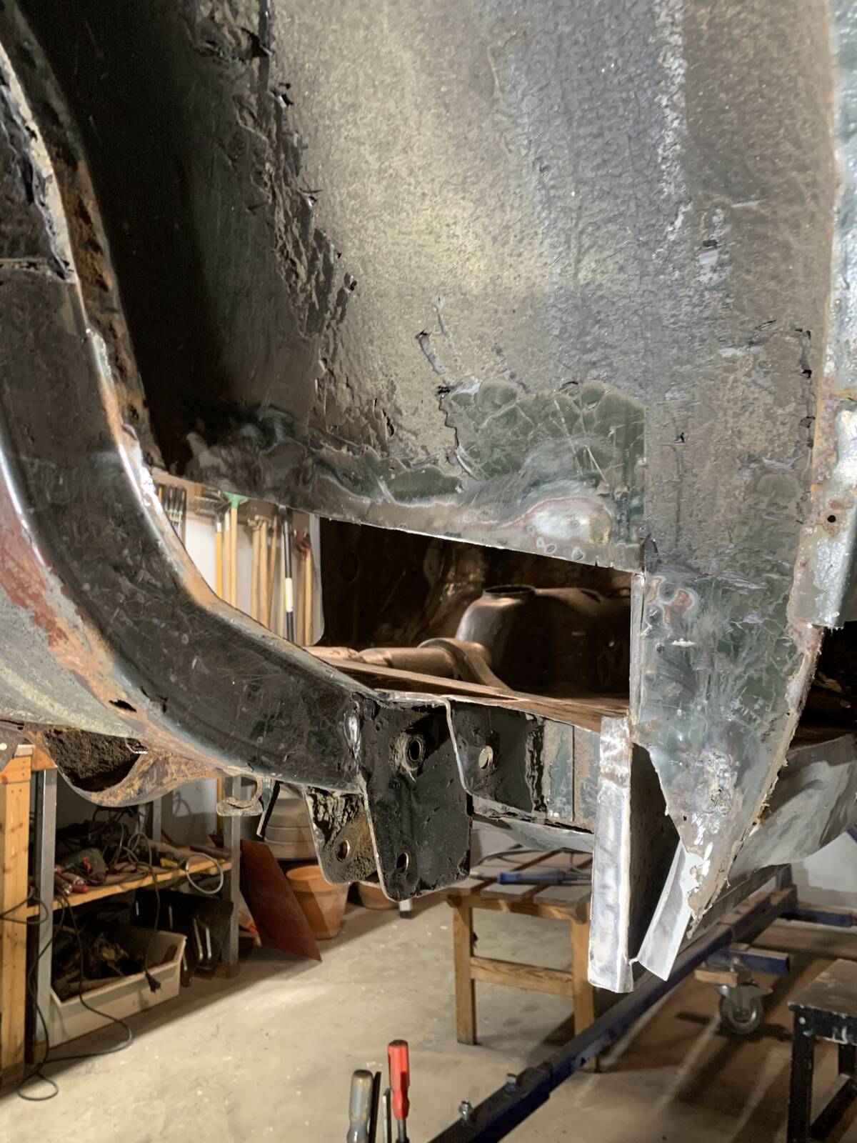

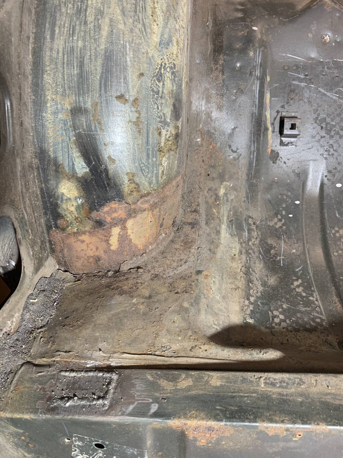

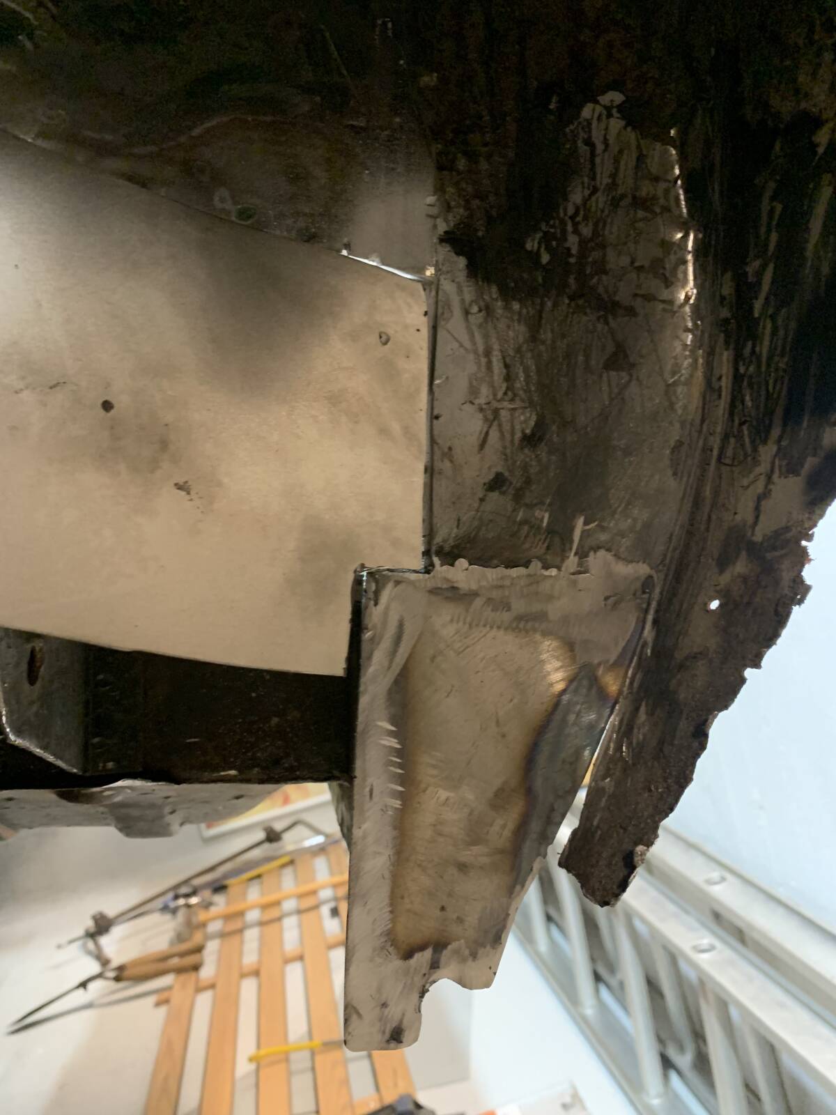

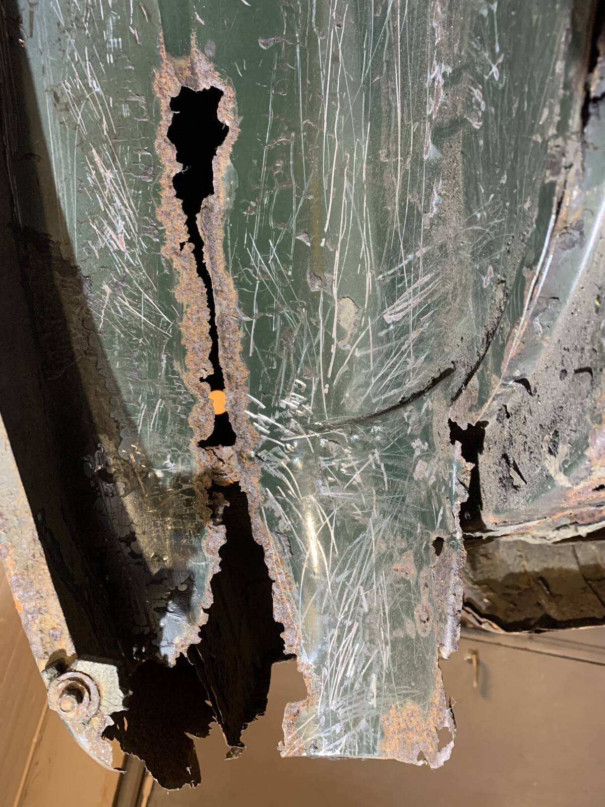

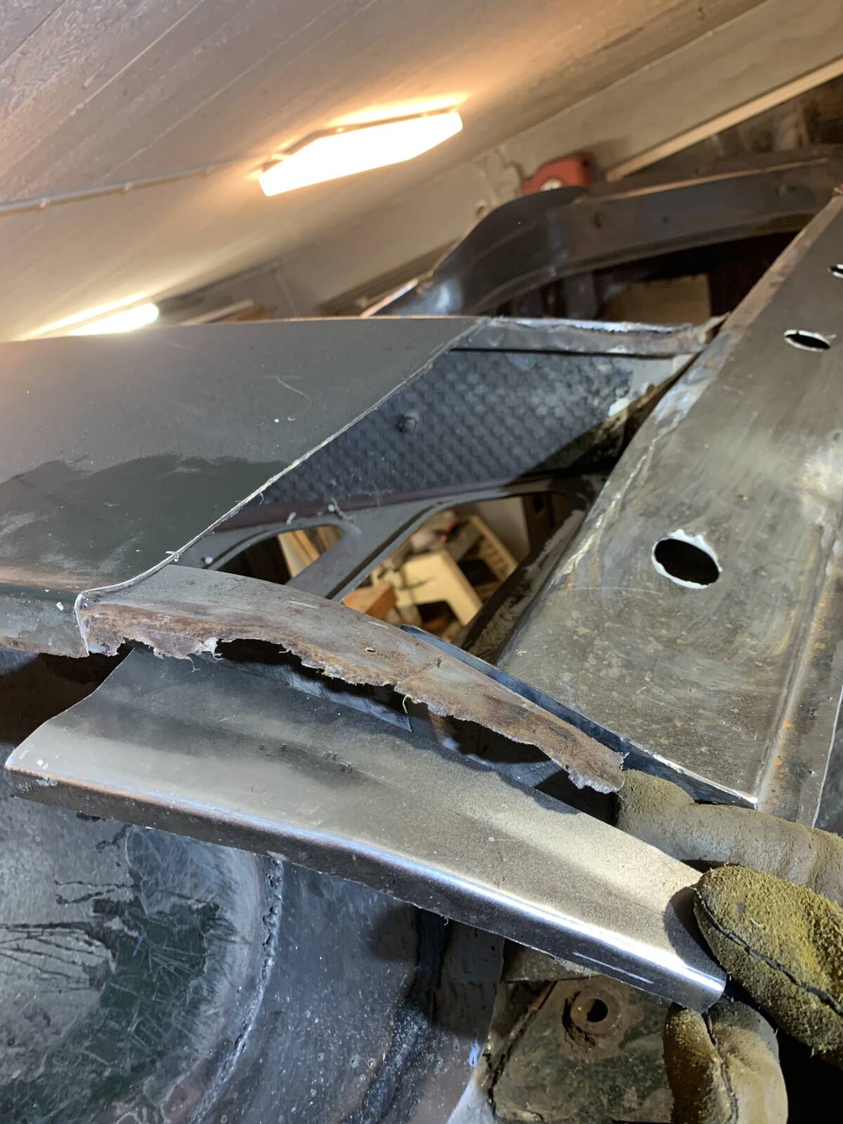

Blev mycket gjort på P1800an i helgen med fokus på passagerarsidan. Tog bort framskärmen på högersidan för att hitta mer rost.
Skar bort golvet, höger fram. Båda tvärbalkarna var usla så skar bort de också. Fick bocka till en egen tvärbalk i 1,4mm plåt.
Skar även bort mellanplåten i tröskel och tyvärr var bottensvällaren mer rostig än vad jag hade förväntade mig, men det gjorde inte så mycket då jag samtidigt tog bort väldigt många ful-lagningar. Just att ta bort dessa ful-lagningar och ersätta med ordentliga lagningar är extremt bra känsla.
Imorgon monterar jag tvärbalken i sista bilden, sen blir det nog att laga en längsgående balk och montera den främre tvärbalken. Efter det så monterar jag mellanplåten i tröskeln och sist golvet.

Har i veckan lagat de främre delarna vid tröskelns A-stolpe samt påbörjat byte av den snea tvärbalken.
Denna bild visar hur det såg ut vid a-stolpen när jag tog bort tröskeln:
https://www1.garaget.org/gallery/images/6/5503/5503-2d8e66fe87c1bfe4ec8213cd799a14b8.jpg
https://www1.garaget.org/gallery/images/6/5503/5503-b0de42d93f94f501348ba146c3f0412d.jpg
https://www1.garaget.org/gallery/images/6/5503/5503-3572dcadac034e9e34cdc7f785177563.jpg
https://www1.garaget.org/gallery/images/6/5503/5503-953d2629454d72fcb413a6a796aefb44.jpg
https://www1.garaget.org/gallery/images/6/5503/5503-f9011c5564329f8d331e018ae0444b50.jpg
https://www1.garaget.org/gallery/images/6/5503/5503-6036f1f125ac4dd8a1a708874a2fdf62.jpg
https://www1.garaget.org/gallery/images/6/5503/5503-97377a81b020ba7f78401bf4dd17cbcc.jpg
https://www1.garaget.org/gallery/images/6/5503/5503-8314f0ffca84c1acf757b967199f5709.jpg

Har påbörjat åtgärd av högra hjulhuset där bak. Kommer att åtgärdas i två etapper och nu är jag klar med första etappen.
Det sitter väldigt mycket tectyl i hjulhuset men tyvärr har det inte hållit all rost borta. Apdrygt att skrapa bort är det också.
Började med att ta bort en gammal lagning som var mer rostig än övriga bilen.
https://www1.garaget.org/gallery/images/6/5503/5503-a77c2135debe9390cfac26163915ffdd.jpg
https://www1.garaget.org/gallery/images/6/5503/5503-e6ad595ab32eb45f950522d6da3921d0.jpg
https://www1.garaget.org/gallery/images/6/5503/5503-c460068dff13656d006658ed3bd422c3.jpg
https://www1.garaget.org/gallery/images/6/5503/5503-c3d8e0cbb2fc7b46ad1538bdb7a9b488.jpg
https://www1.garaget.org/gallery/images/6/5503/5503-067ad134a253a2d075646fa2a9a581c7.jpg
https://www1.garaget.org/gallery/images/6/5503/5503-7b2aa7995188abafd38e64c91c58f148.jpg
https://www1.garaget.org/gallery/images/6/5503/5503-bada9d5dcdfc77af7e2b73bad1f36069.jpg
https://www1.garaget.org/gallery/images/6/5503/5503-d80290a82f09f3f8e8aaafa86e3cc690.jpg
https://www1.garaget.org/gallery/images/6/5503/5503-c64544dfb280e232fd7facace4e19a64.jpg
https://www1.garaget.org/gallery/images/6/5503/5503-2839fa0877429b44b0029e2af57ffac9.jpg
https://www1.garaget.org/gallery/images/6/5503/5503-3240f39eb22bc3d966998b63fdf5edef.jpg
Färdigsvetsat och nu endast lite slipning kvar.
https://www1.garaget.org/gallery/images/6/5503/5503-ab1870dbaf214e13334c63259d99f741.jpg

för 3 timmar sedan
Har nu bytt de sista plåtarna vid högra bakre hjulhuset. Nu återstår bara vänstra bakre hjulhuset att årgärda, som tyvärr är något värre än det högra.
https://www1.garaget.org/gallery/images/6/5503/5503-1bdad251c3def61989b0c1770c989cf7.jpg
https://www1.garaget.org/gallery/images/6/5503/5503-3ac1ae084dbf803eeab0f367a0bb140a.jpg
https://www1.garaget.org/gallery/images/6/5503/5503-3f91ad2bd4d60bd870059140d6b50575.jpg
https://www1.garaget.org/gallery/images/6/5503/5503-ec7ccf037cef53cd74630630671fcd88.jpg
https://www1.garaget.org/gallery/images/6/5503/5503-4730bf49216ed0010643bacb3979f7eb.jpg
https://www1.garaget.org/gallery/images/6/5503/5503-117a5f12ca81fee2eb6ae77bf55f4971.jpg
Så här såg hjulhuset ut från insidan innan åtgärd:
https://www1.garaget.org/gallery/images/6/5503/5503-b3bbc764e1a75645cfd720b3e1b64810.jpg
Senast redigerat av MawE (för 3 timmar sedan)
