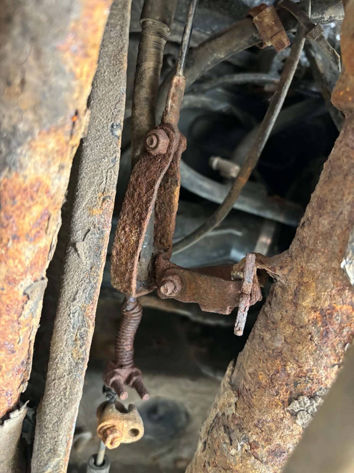

Skruvat på skruven bakom armstödet, handbromsen tar tidigare men inget reslutat av att den vill stå stilla.
Rev ner ena sidan och kolla in vid handbroms backarna och de ser väldigt bra ut, har för mig vi byte grejorna för nått år sedan men minns inte riktigt.

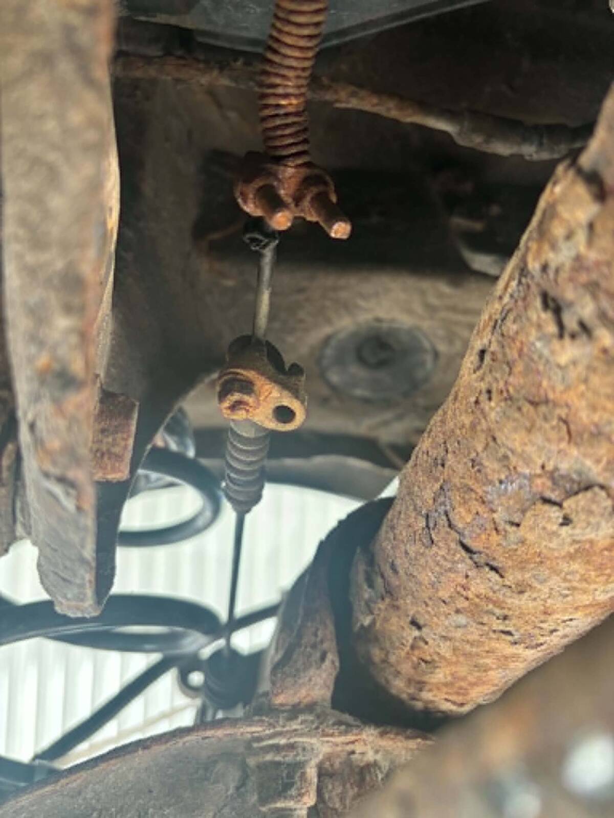

Tog någon video och försökte se hur handbroms vajern lirade. Vajern ifrån kupen fram till delningen rör sig bra men sen vajern som går mellan broms backarna rör la sig inte så mycket. Ska försöka skicka in lite bilder och videor på hur de ser ut och hur de lirar. Min fråga är la va heter den delen där delningen kommer och vart kan man köpa den. vajern tycker ja ser väldigt fin ut.
Har ni några andra idéer på hur man ska lösa handbromsen så är dem väldigt välkomna.

https://www1.garaget.org/gallery/images/248/247952/247952-037948d18ccc33f690417f02a244e257.jpg
https://www1.garaget.org/gallery/images/248/247952/247952-08e9536ff3db37528c841465eebb649a.jpg

Går allt lätt i varje led? Är ju ju rostigt så vet inte vad. Smörj upp allt så det går lätt, släpp spänningen vid handbromsen så mycket det går. Justera sen vid bromstrummorna så backarna ligger just så det går lätt och snurra trumman.
Sen kan du justera uppe vid handbromsen så det blir lagom många hack tills den tar. 3-4 hack brukar va lagom.
Kolla så allt går lätt inne bromstrummorna med.
Sen det viktigaste, har du bytt handbromsbackar och satt i från Biltema? Isåfall, släng dem så långt du kan. Du kommer aldrig få bra handbroms med dem.
