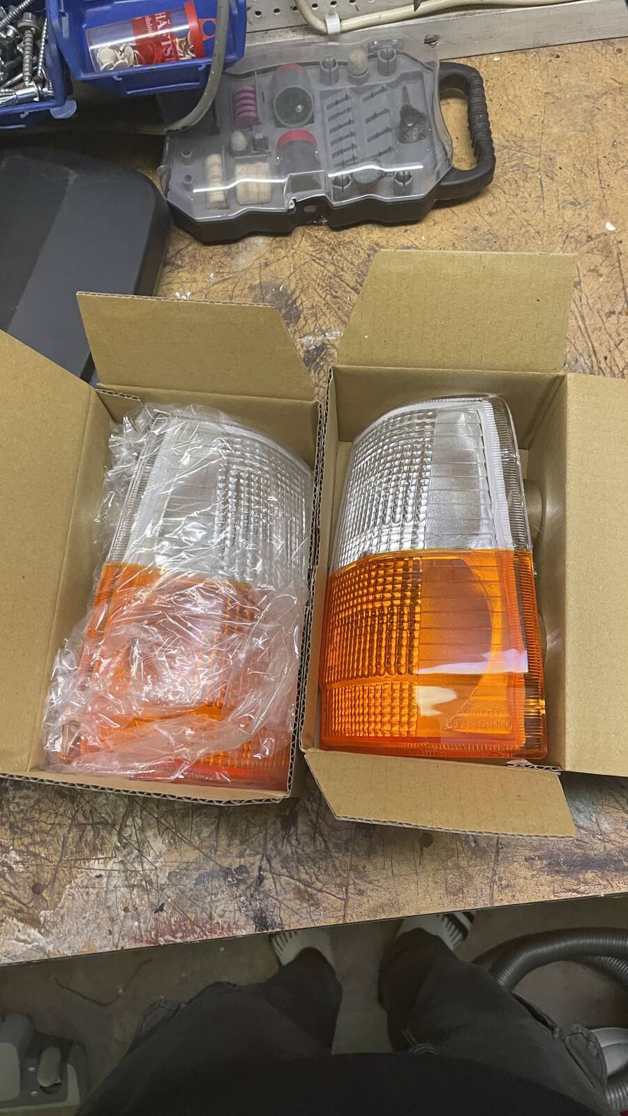

Har fortfarande inte fått tag på några original fälgar men köpte chromade blockljus från en kille på tradera, riktigt snygga, nytillverkade i Estland.
https://www1.garaget.org/gallery/images/253/252714/252714-c64337368cfb9ff2cdc5414e3956539e.jpg
Har ju suttit 90 tals lyktor bak och originalkontakterna var borta, så ska fixa fram ett par sånna.
