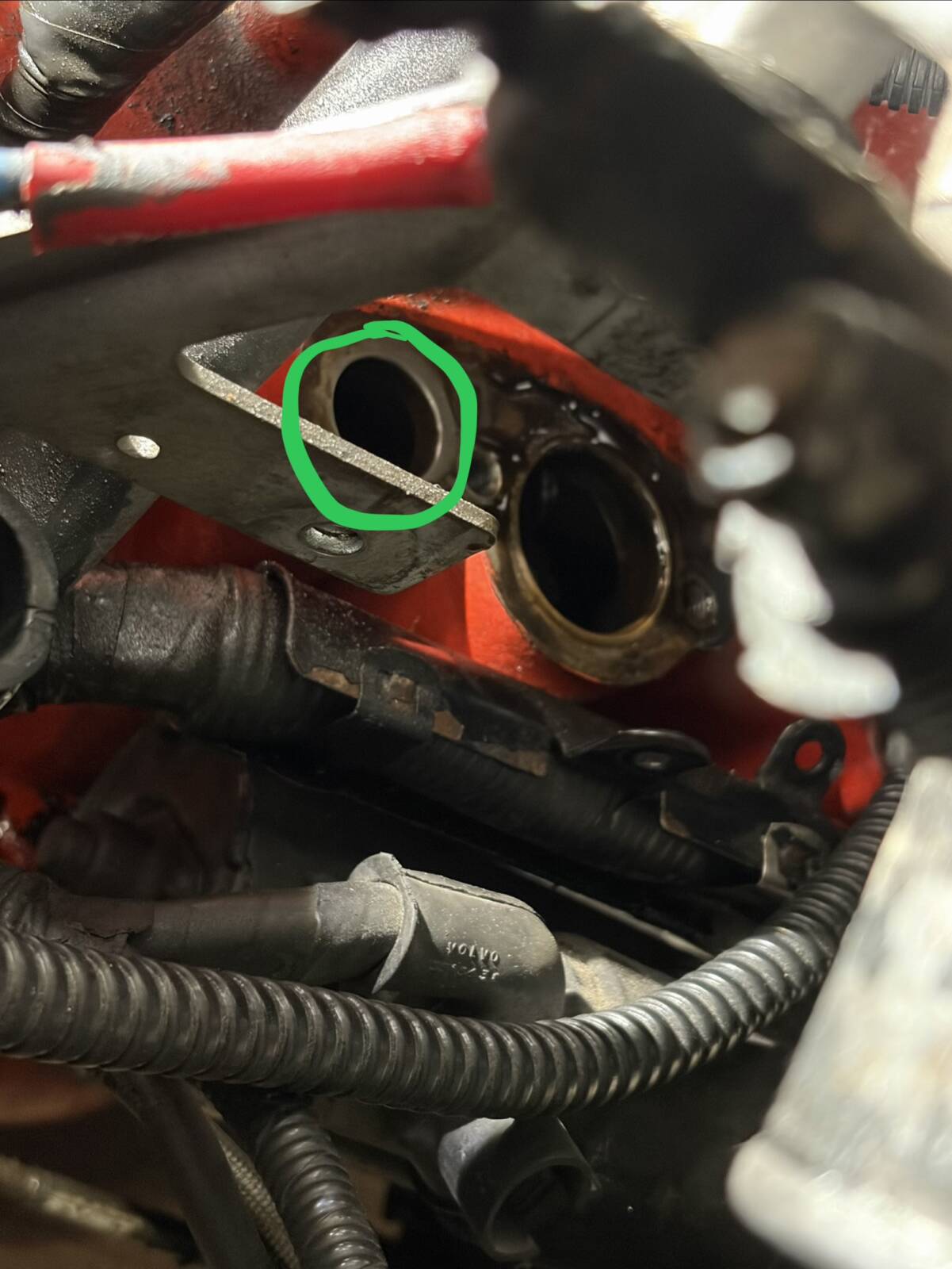

Hejsan, har en volvo 940 med b230fk, den har läckt en del olja senaste tiden och lyckades lokalisera det från oljefällan. Jag skruvade bort oljefällan och såg ganska direkt att dräneringslangen eller vad det nu är som går från oljefällan ner till tråget är helt borta, eller åtminstonde en del av slangen. Toppen av slangen agerar väl som en "packning" också om jag inte har helt fel? Nu har bilen tyvärr blivit kört såhär ett antal mil. Jag vet inte riktigt vad man ska göra härnäst, då jag inte har möjlighet att riva ner tråget på bilen. Om någon kanske har något tips :p

Den slangen sitter klämd i ett fäste som sitter skruvat med oljepumpen så måste riva sumpen tyvärr.
