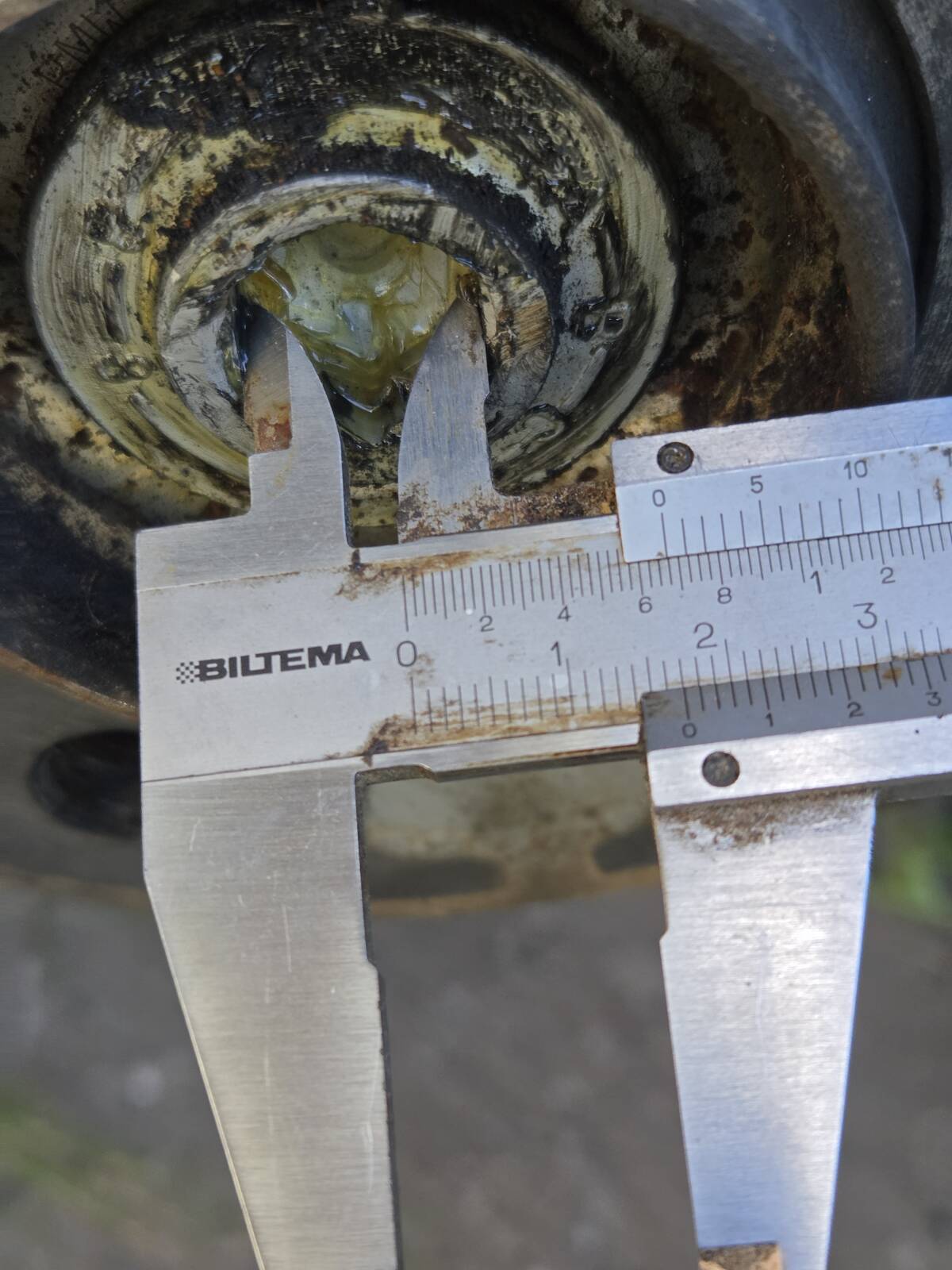

Hej,
Jag har bestämt att jag ska spara några kronor och byta hjullager på min BMW med XDrive efter 25000 mil. Jag har beställt delar (hjullagerkit). Är det någon som kan ge tips och råd.
Något speciellt att tänka på?
Några specialverktyg som behövs?
Har precis konstaterat att jag behöver införskaffa en 17 mm insexhylsa smile

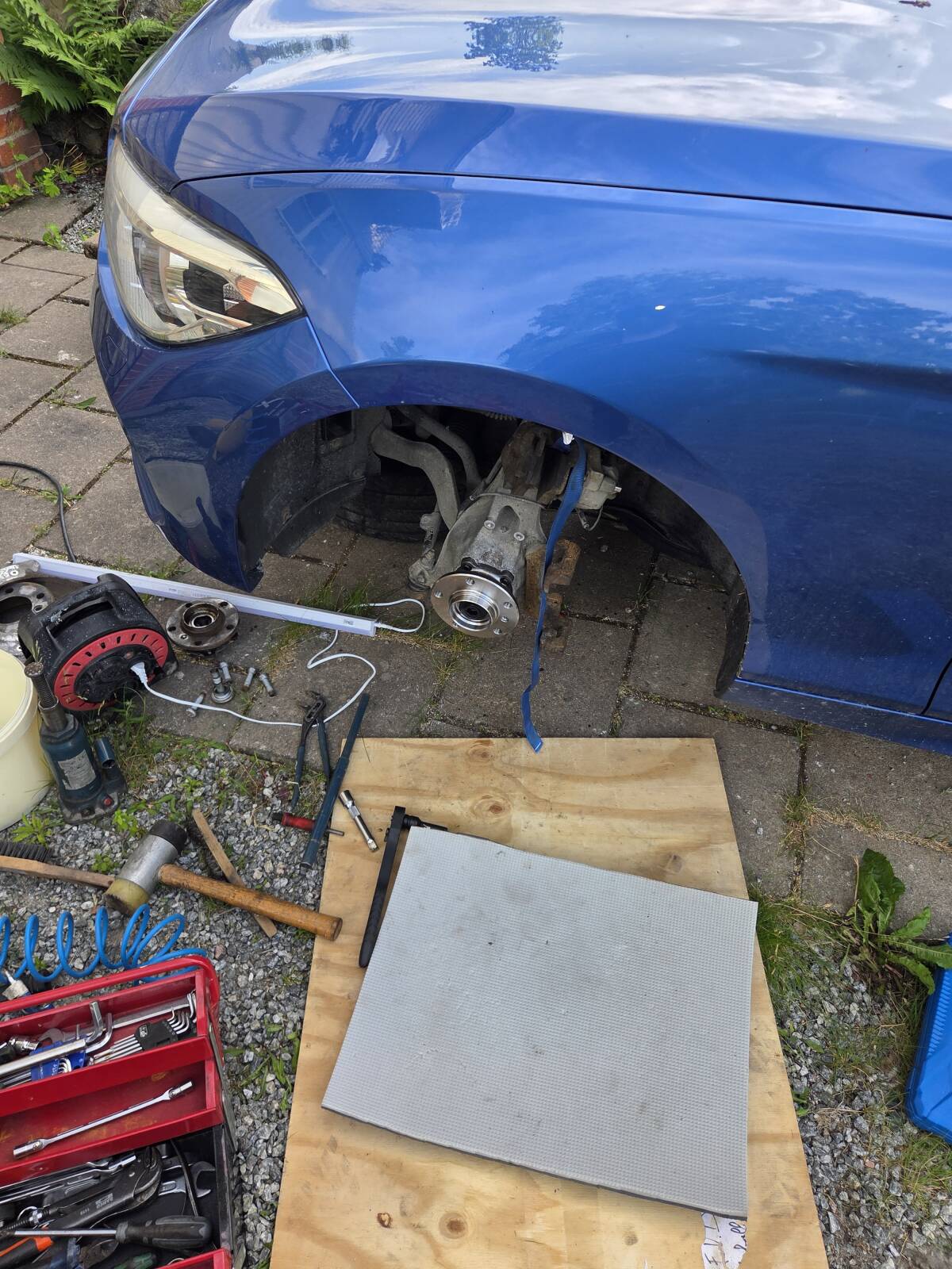

Nya lager på plats. Om det är någon som planerar göra samma sak så är det relativt enkelt om man byter både lager och lagerhuset som är skruvat med 4 st torx bakifrån. Det gick rättså bra att komma åt. Man får vara lite försiktig när man ska trycka ut dom gamla bultarna så man inte skadar damasken. Har man släppt på centrumbulten kan man vicka lite på drivaxeln så att bultarna kommer ut lättare.
Man behöver en insex 17 mm samt en kraftig torx T60. Plus standardverktyg. Jag hade hjälp av en pelardomkraft som jag hissade upp som stöd mot förlängningen till T60 för att minska risken att dra snett i torxbulten. Tog stöd av spännband när jag skulle dra åt andra hållet. Men det går säkert att göra på andra sätt oxå...https://www1.garaget.org/gallery/images/250/249080/249080-129c846a290b8e017b2d5b59c83b5e5c.jpg
