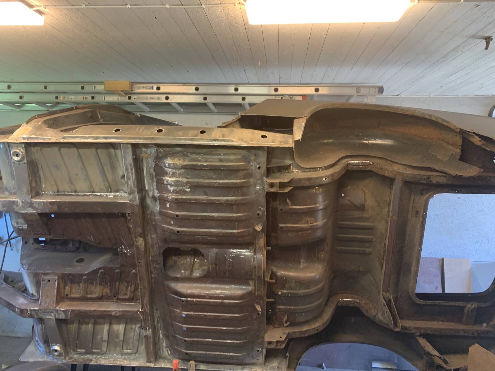

Hej,
En firma kommer att sandblästra min P1800 om en vecka och sen lägger de en epoxiprimer på hela bilen.
Men hur hade ni gjort efter det gällande undersidan av bilen;
Hade ni målat en lackfärg i bilens kulör?
Lagt tectyl ovanpå epoxiprimern?
Andra förslag?
När bilen lämnade fabriken så var undersidan i en brun kulör med tjock tectylmassa på det.
Nu gäller mina funderingar endast undersidan, dvs skärmar, dörrar, tak och annat kommer senare smile

Epoxin är mega bra.. men MÅSTE övermålas.  så måla den i någon färg.. sen tycker jag man ska ha något mer skydd än så.
för hur fin bil man än har så kommer inte stenar och sånt bry sig om det och helt enkelt göra stenskott i lacken.. och då får man rost endå tillslut.
så täckmåla bilen på undersidan och lägg sen på valfritt rostskydd som stämmer in med vad man gjorde förr om man vill ha den som från fabrik.   är det inte en bil som ska ställas ut så välj bästa möjliga rostskyddet istället.   det har hänt lite sen dom där var nya..

jag kommer ha body under på min men den ska lackas blå, och vara en trailerqueen wink som tidigare sagt lägg på valfri BILLIG lack, och sedan ett bra stenskottskydd/rostskydd

Biltemas underredsskydd med fiber
https://www.biltema.se/bilvard/bilunder … 2000018400
troligen samma som  NOXUDOL UM-1600
förbehandla evt. med dinitrol ML eller:
https://www.biltema.se/bilvard/bilunder … 2000052296

Tack för värdefull input. Kommer köra på en billig lack som jag lägger på själv. Sen får det bli någon ytterligare rostskyddsbehandling efter det.
Bilen ska användas en hel del tänker jag, så blir långt ifrån en trailerqueen wink
