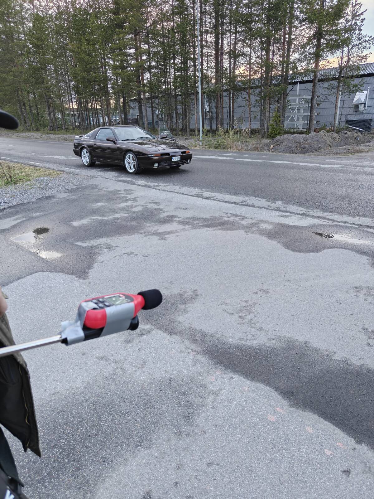

Det var nog tur att jag inte nöjde mig med att jag själv tyckte bilen var ganska tyst.
Jag gjorde några egna bullerprov med en nyinköpt dB-mätare och upptäckte snabbt att bilen kan vara lite väl högljudd under belastning, framförallt på tvåans växel där den verkligen ryter till när turbon börjar jobba.
Med tanke på att gränsen ligger på 85dB så fick jag till någon mätning i närheten, det var lite fuktigt och kallt ute när jag testade också, vilket gjorde att jag vid tester i 2ans växel hade problem med att fästet inte räckte till. Lite studs på varvstopp och så var den mätningen åt fanders.
Efter lite testande och läsande i regelverket så verkar det som att det främst är transienten/spool-ljudet som ställer till det snarare än konstant avgassystemsljud. Lite typiskt stor singelturbo och ganska straight-through avgassystem kanske.
Så nu blir det några sista-minuten-lösningar inför SFRO:
dB-insatser i avgassystemet
extra dämpning kring cold air intake-boxen
lite ytterligare tätning och ljudabsorberande material runt filtret
Förhoppningen är att kapa de sista dB utan att behöva bygga om hela avgassystemet. Känns ändå rätt skönt att upptäcka detta nu istället för på måndag.

Bullret däremot gick faktiskt fint, vilket var rätt skönt med tanke på hur mycket tid som lagts på att jaga konstiga ljud och bygga om saker inför provet.
Slutresultatet landade på 83 dB
Så där finns det till och med lite marginal kvar
