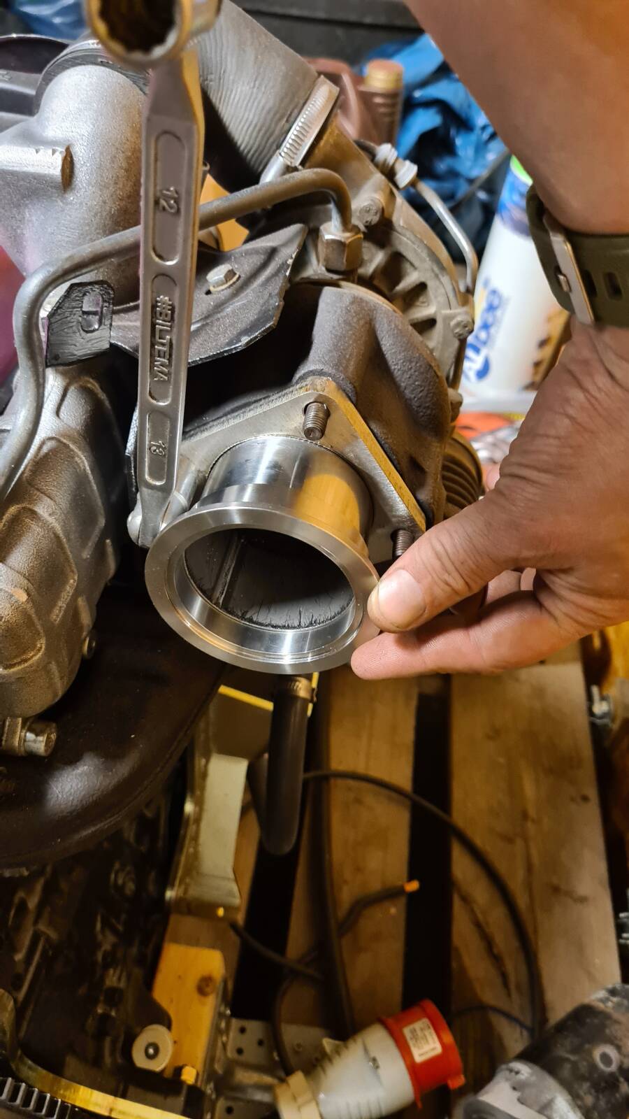

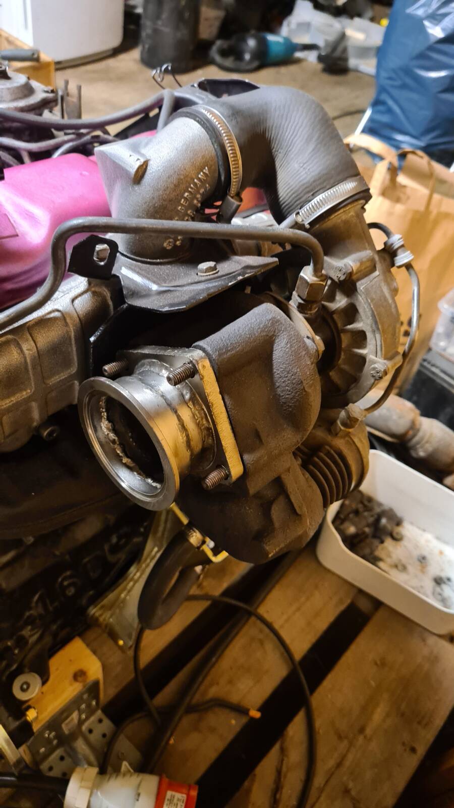

Tänkte först 2" down pipe men såg att det ev finns plats för ett 2,5" så kör på det för ljudets skull.

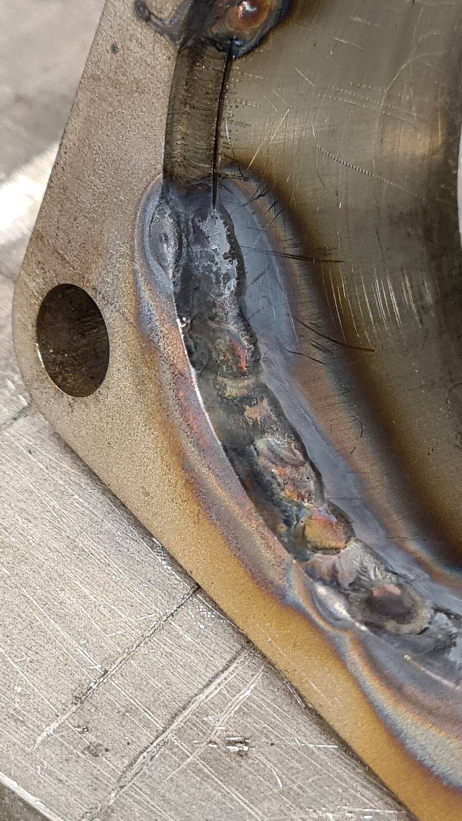

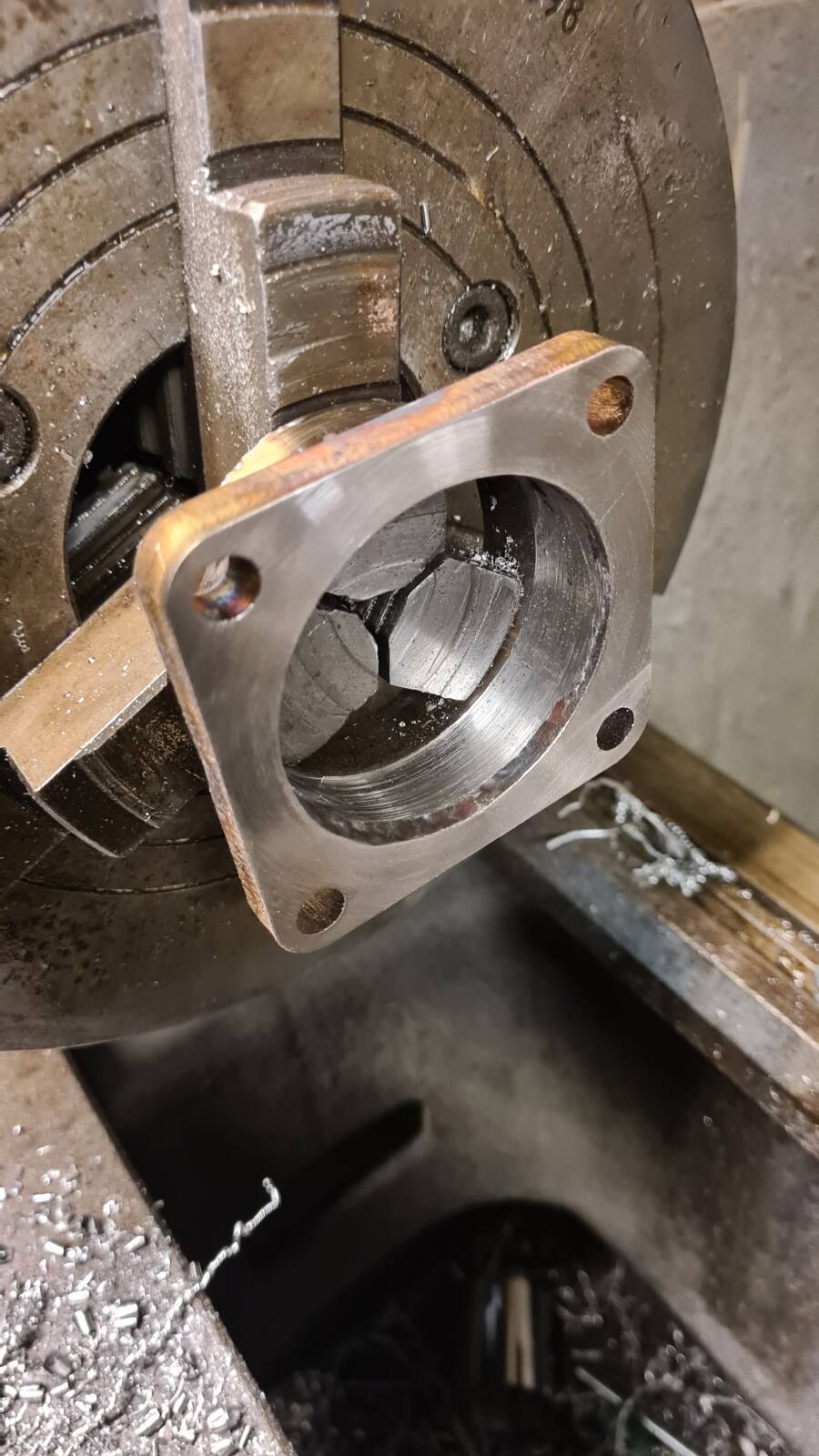

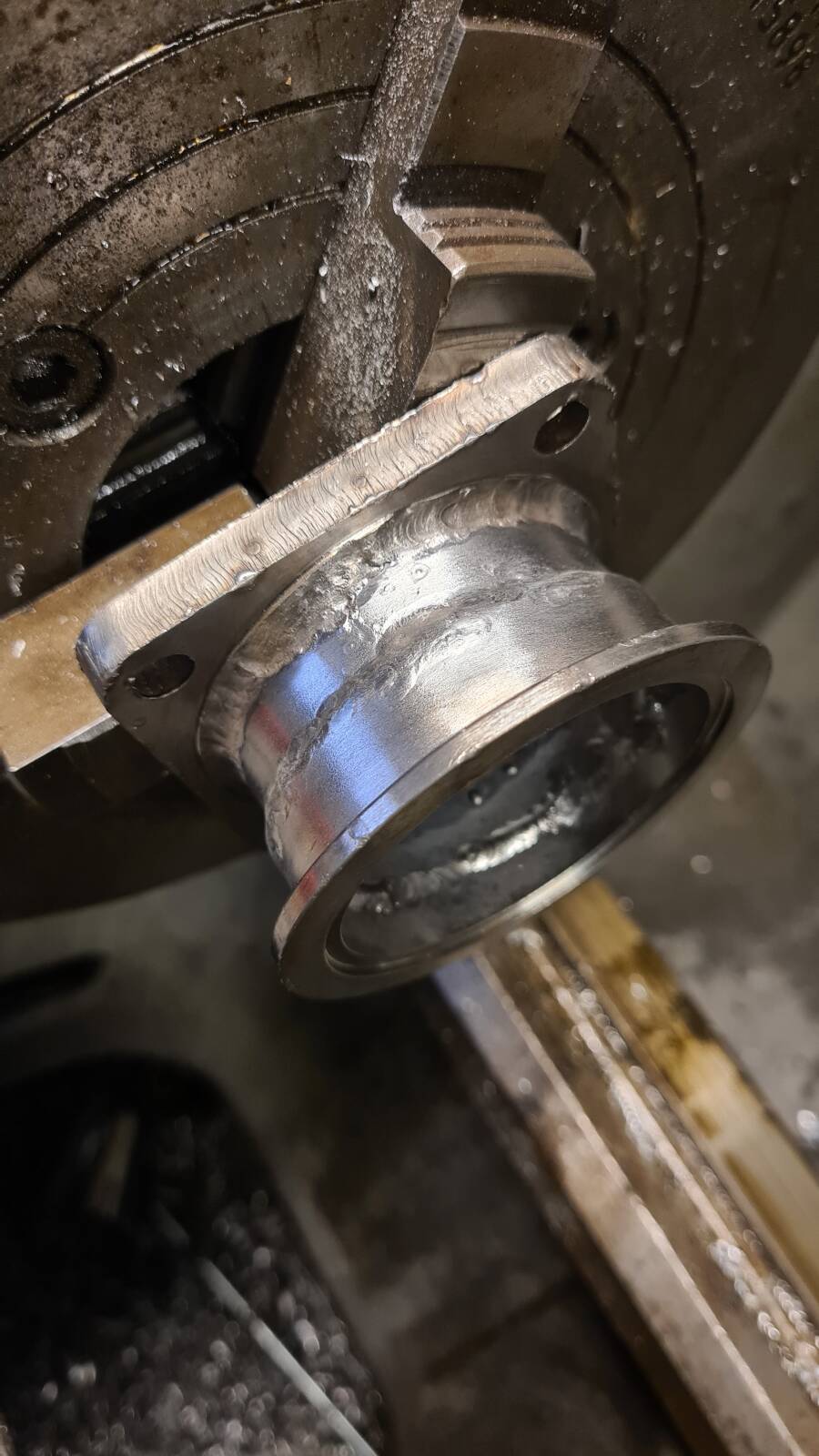

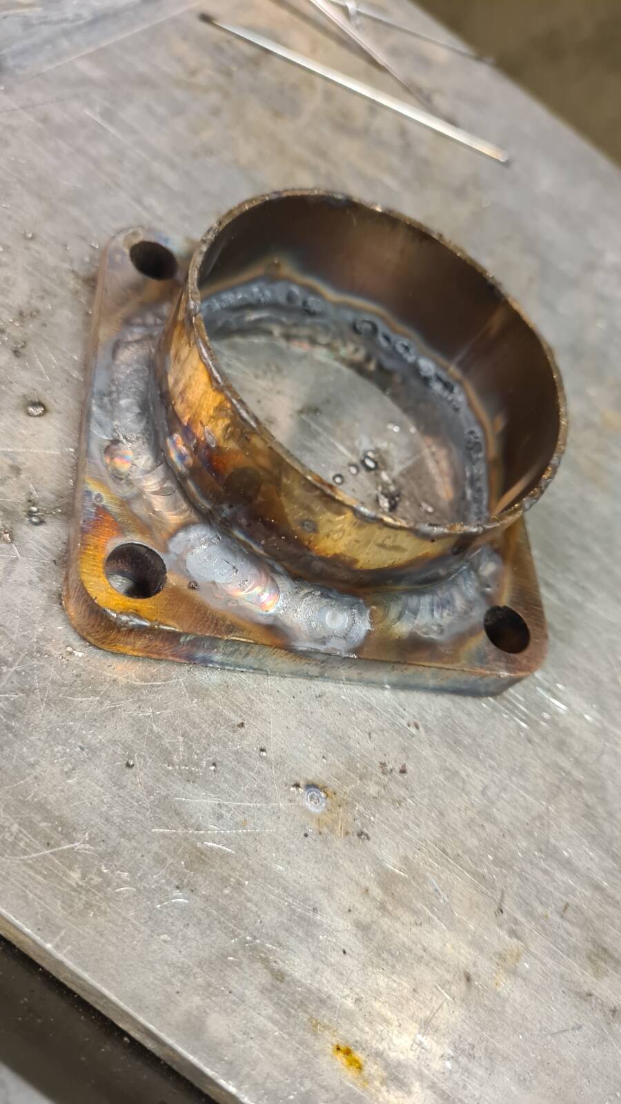

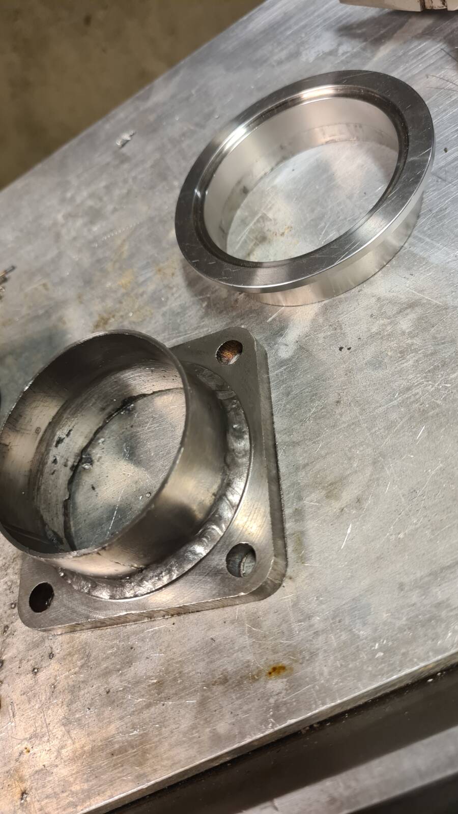

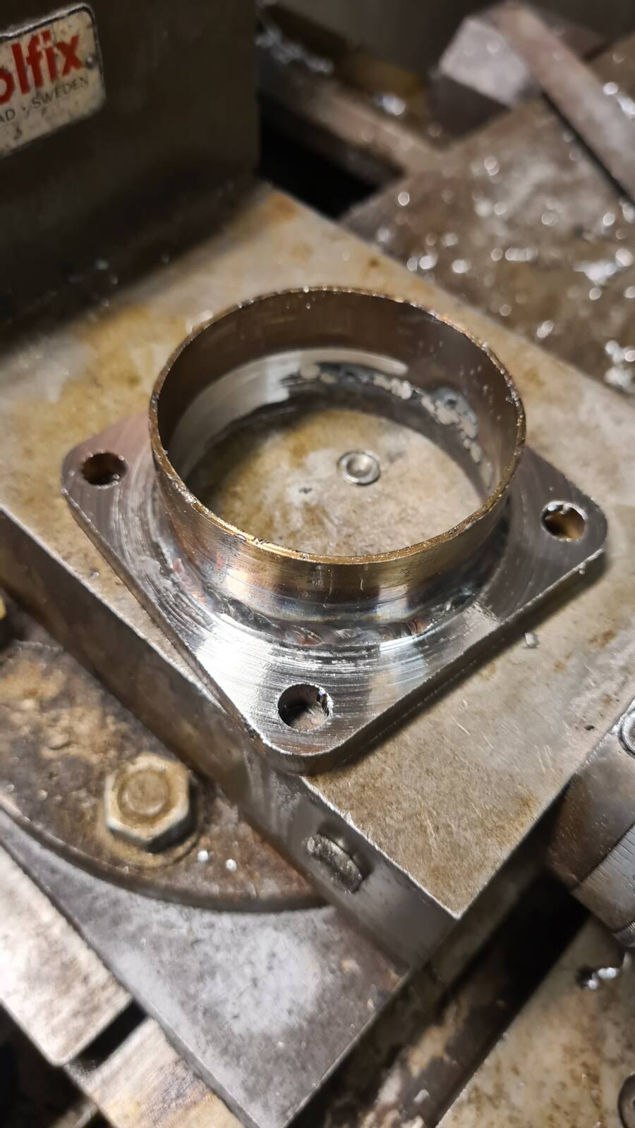

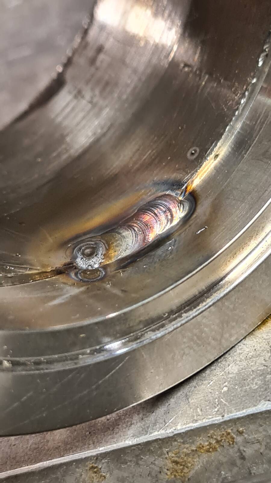

Efter att ha tränat ca 1,5 tim på att tigga så kände jag mig redo för att få ihop något halvdant. Satt en V -bands klämma direkt efter flänsen så jag kan ha ett rakt rör ut igenom skärmen om jag vill eller gå ner till 2" down pipe om inte 2,5" får plats. Svetsade invändigt och utvändigt, flänsen slog sig ca 0,5 så svarven fick jobba lite, planade anläggningsytan, mutterytan och insidan så jag kunde vända och spänna den någorlunda rakt. Vart inte jätte snyggt men är nöjd för att vara mitt första försök med en 3500kr multisvets med lift tig.
