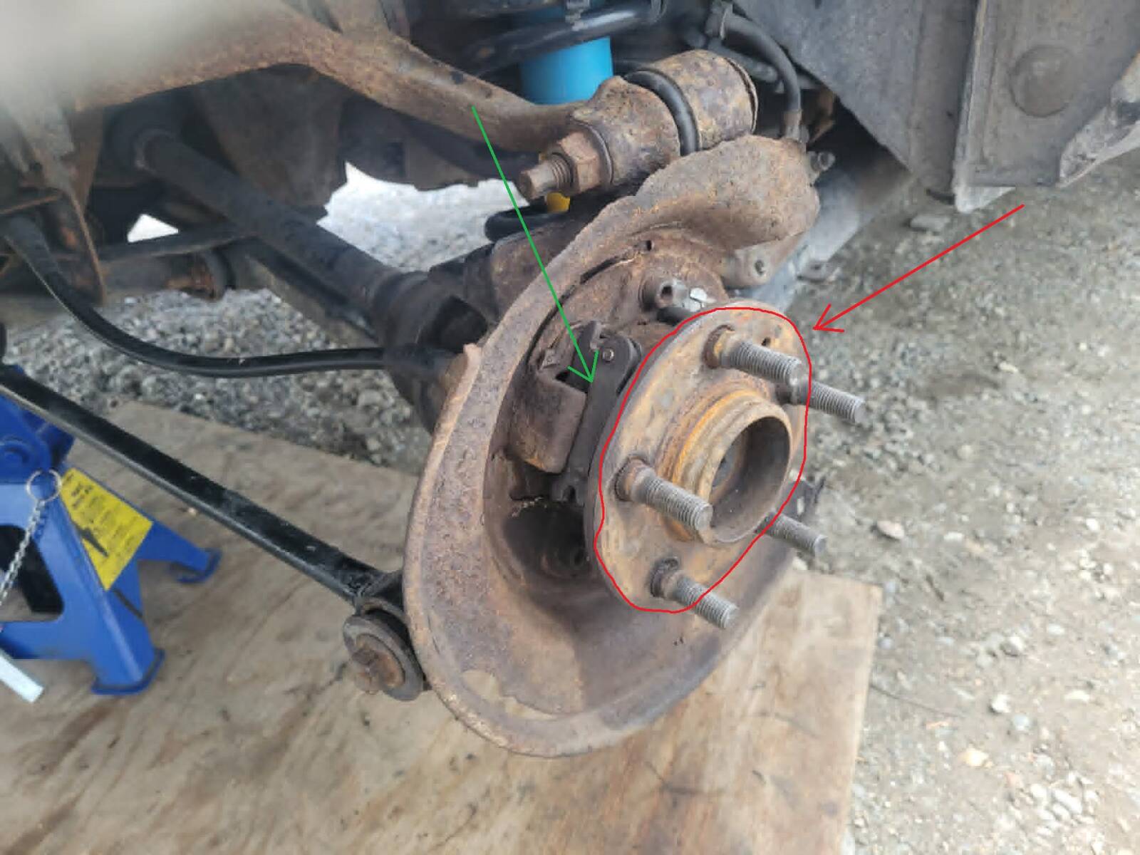

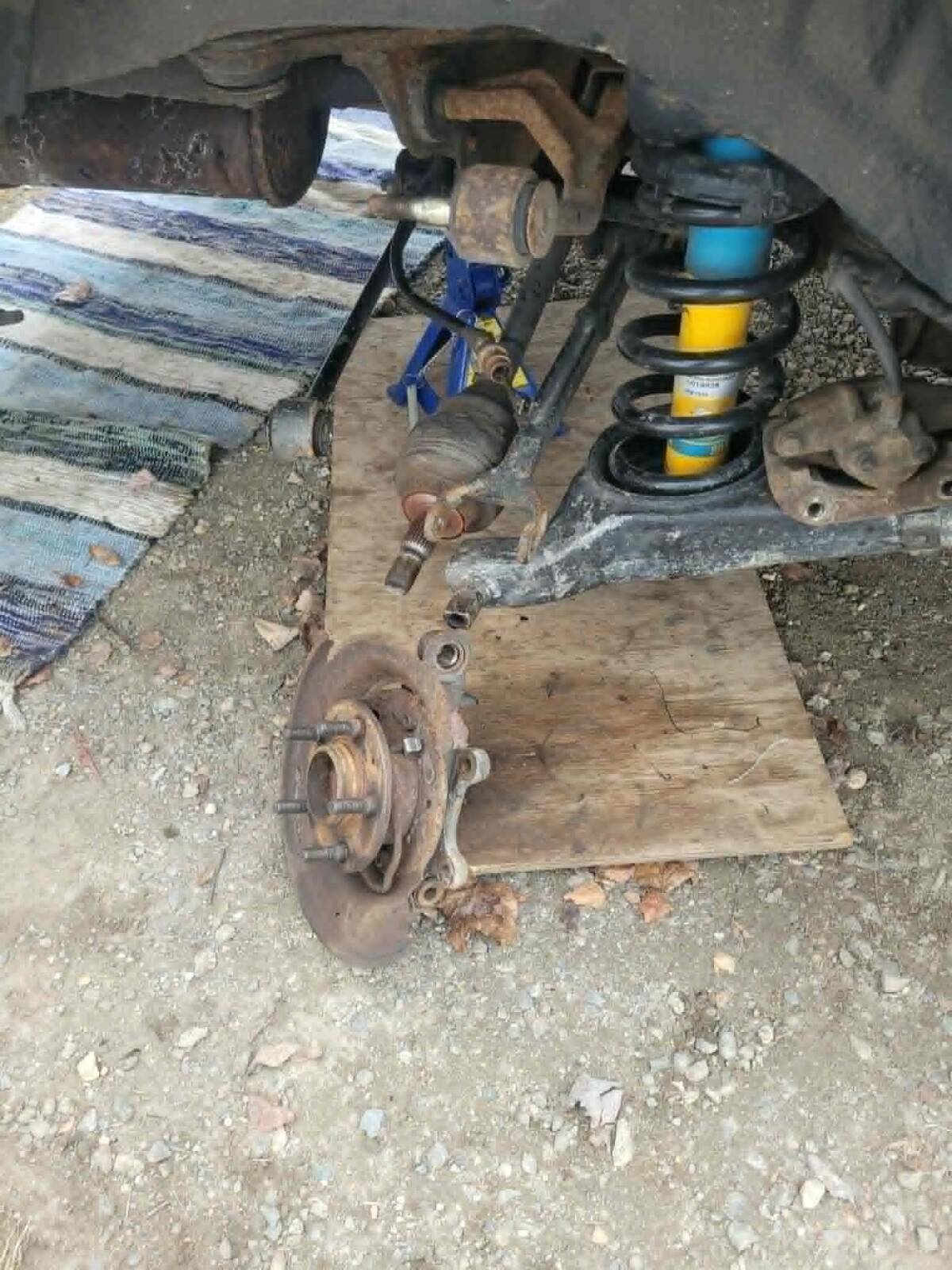

Jag ska försöka byta bakhjulslager höger bak på min Volvo 760tic -90 med multilink och tänkte jag ska försöka få bort hela hjulspindeln. Jag har två problem så långt jag nu kommit.

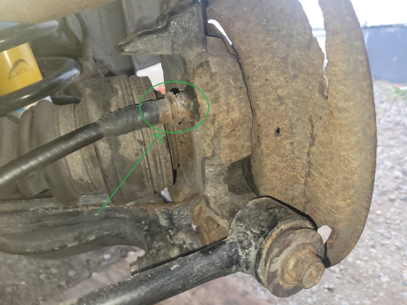

1) Jag behöver få loss handbromswiren för att kunna ta bort spindeln helt (vill inte att den ska hänga i den medans jag försöker byta lagret) - hur lyckas man med detta? Jag har lossat spännskruven i plast vid handbromsen, men det går inte få ut den där spännmojängen (grön pil, bild från utsidan)  p.g.a det är så vansinnigt trångt. Jag undrar med om det är något särskilt knep med att få ut vajern bakifrån (grön pil, bild från insidan), den verkar sitta som berget nu.
2) Ett annat problem är den delen som bultpinnarna man sätter fälgarna på sitter i (inringad i rött) - den orsakar de mesta problemen med som gör det svårmekat här; vansinnigt dum konstruktion känns det som (har läst flera trådar om detta där detta bekräftas). Går den ta bort? Jag funderar på om man ska försöka passa på att byta bromsskölden när man ändå har detta borta; verkar som jag måste få bort denna för det.
Vad jag förstår så ska hjullagret i sig inte vara så svårt att byta när man väl fått bort spindeln, det är en låsring (på baksidan) och sen mest att få ut gamla lagret, rengöra och byta. Eller har jag missat något?

Faktiskt aldrig grejat med en mulitlink Volvo.
Men nya hjulllagret är det ett kompakthjullager eller en hub med medbringare och allt?
Skulle gissa att det är ett kompaktlager som högst sannolikt pressas ur med tanke på åldern på bilen.
Dvs lika som fram på en framhjulsdriven bil med kompakthjullager.
Då måste i så fall hela Spindeln upp i pressen och först pressa ur medbringaren och sedan lagret ur Spindeln.
Montage i omvänd ordning.
Bara spårringen hjälper inte.
Press krävs isf.
Är det en hel hub kan det räcka att släppa skruvar och byta rubbet, men det ser inte så ut.
Vajern är säkert bara fastrostad där den går in i navet.
Expandern brukar gå att lirka fram.
Ser ju lika ut nästan alltid.

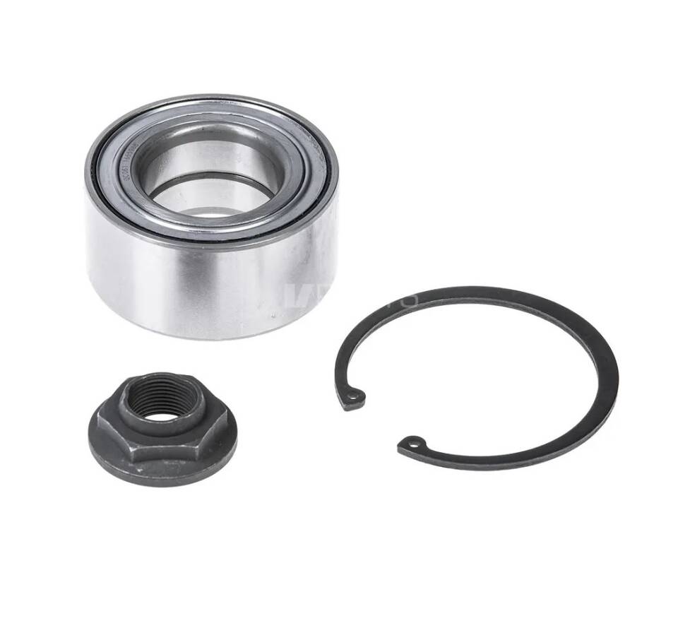

Så här ser hjullagret ut som jag köpt ... någon form av avdragare eller press har jag räknat med att det är, och får jag löst hela spindeln som planerat så hoppas jag det ska gå vägen.

Det du har ringat in i rött är medbringaren som är inpressad i hålet i hjullagret.
Det är det första man pressar ur.
Därefter pressar man ur lagret ur hjulnavet.
Monteringen är omvänd.
Först pressar man i lagret. (Lagret är nu tomt i hålet i mitten)
Sen pressas den delen du ringat in in i hålet i hjulllagret.
Sen kan hela hjulhuben/spindeln återmonteras på bilen.
Är det ännu oklart,sök på Youtube hur dom byter hjullager på vilken framhjulsdriven bil som helst, bara den har ett ipressat lager och inte ett helt "hus/hub" man byter komplett.
.tex Toyota tror jag aldrig har haft annan lösning än ipressat lager fram.
Volvo V70N har hus/hub fram om du vill se skillnaden.
Med den bakvagnen blir hjullager bytet troligen mycket likt en framhjulsdriven fram.  Hat aldrig bytt ett på den, men logiskt sett.

Jag skrev ett inlägg just men redigerar om det här nu - jag fick precis bort handbromswiren, lyckades få loss mittkonsollen, jag hade missat två sexkantsskruv som satt i framkant, en från varje sida, som man endast såg om man tog bort plasten till höger och vänster framför växelspaken (mot där man har benen).

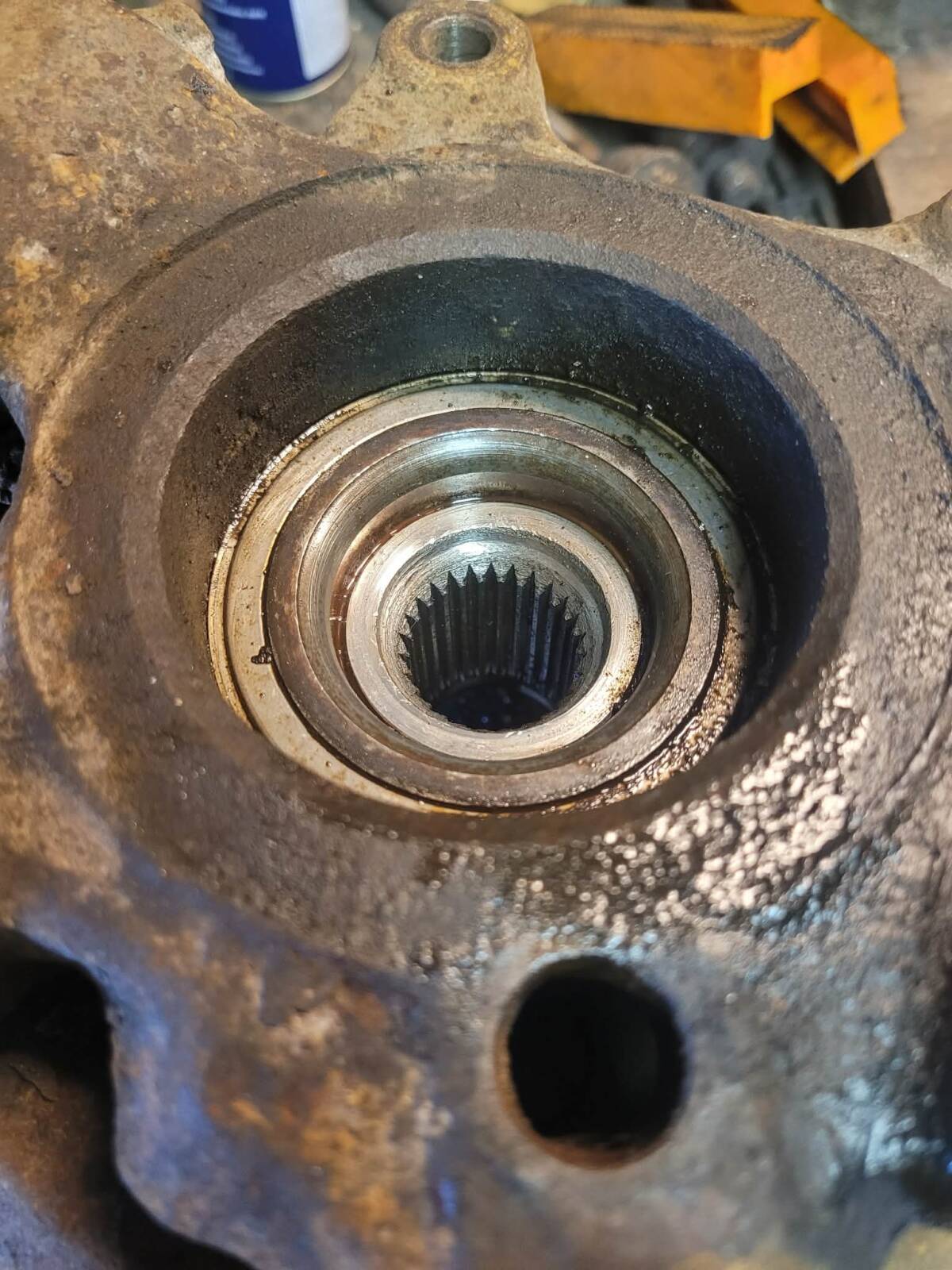

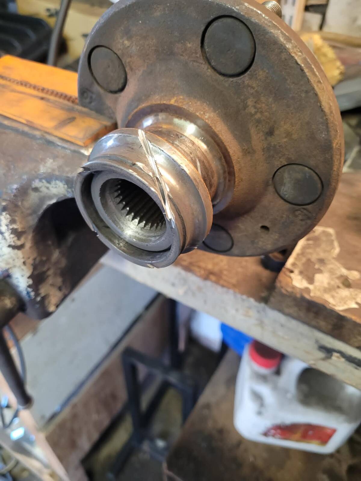

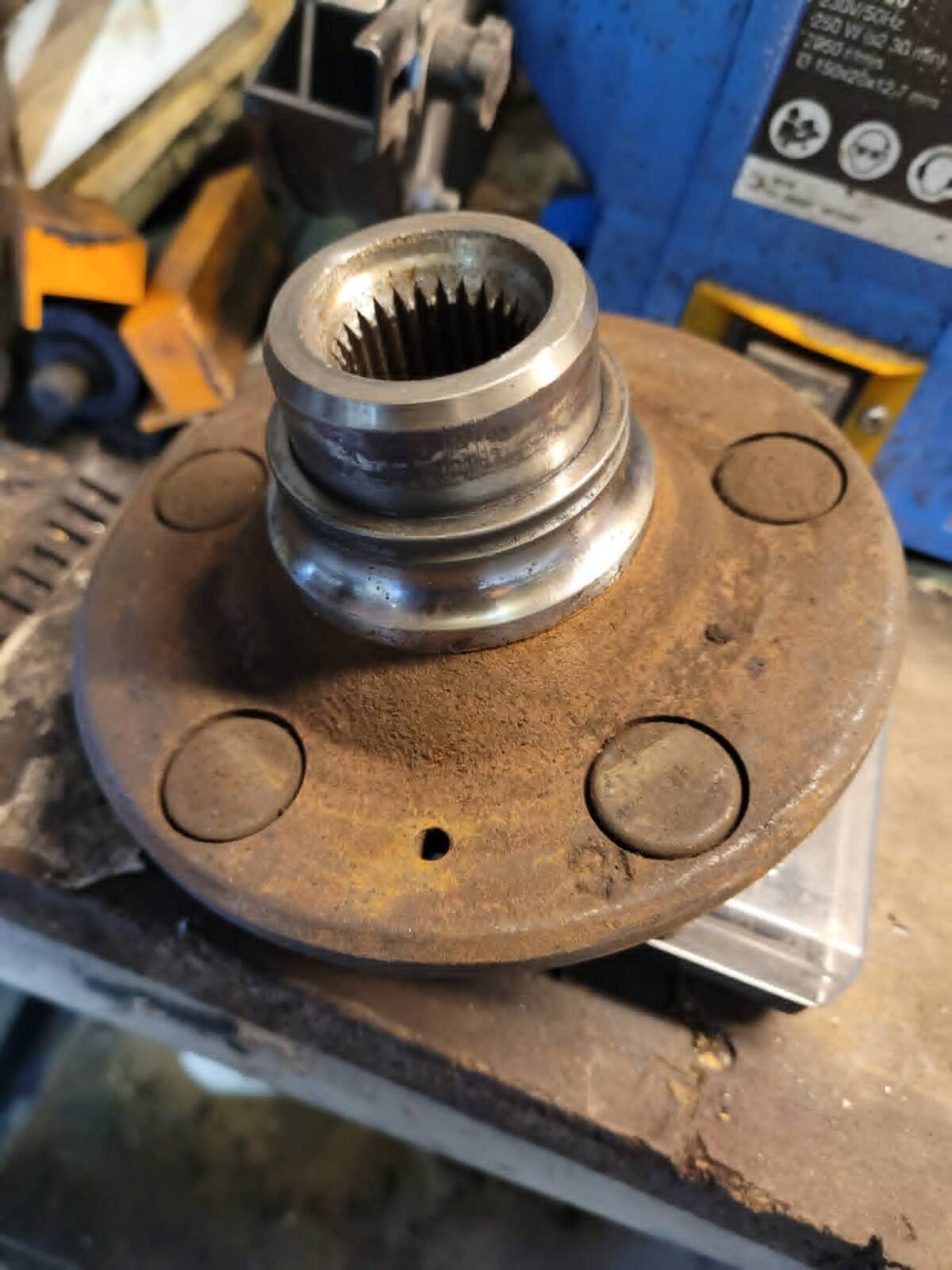

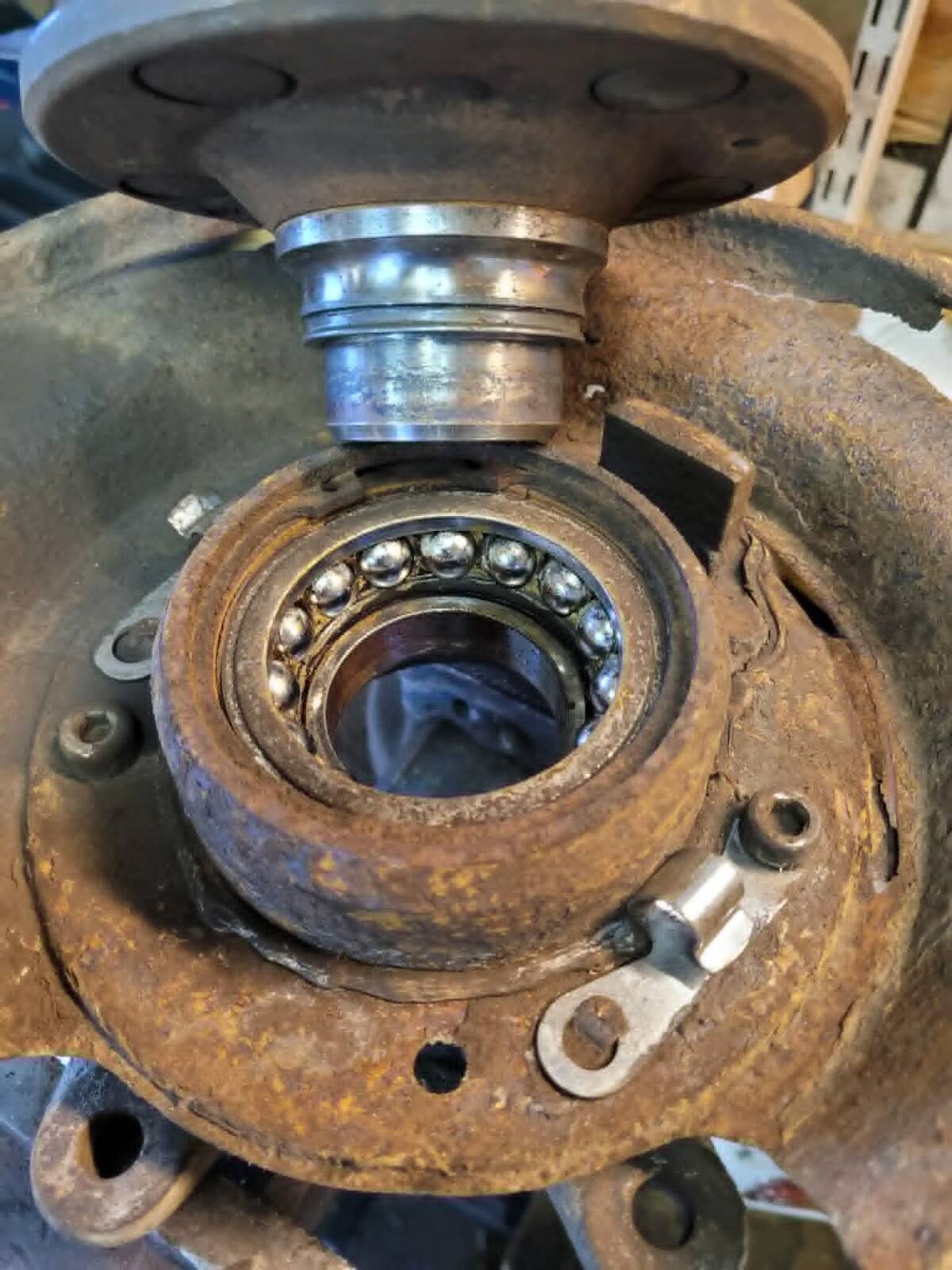

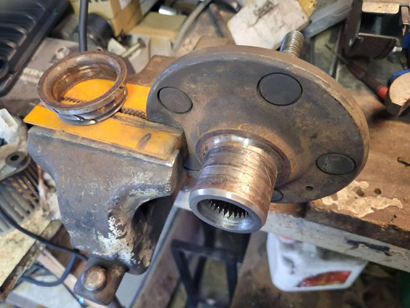

Här är lite bilder från det jag står med nu - medbringaren gick att slå ur med en hammare och hylsa - men lagret sitter som berget så får nog ta det till en verkstad med hydraulpress.
Men hjullagreet såg ju HELT annorlunda ut än det jag fick. Istället för ett jämnbrett lager som är stängt är det två lager, ett stängt och ett öppet, och medbringaren är formad för att ligga direkt emot kulorna på det öppna. Jag hoppas verkligen det går få tag på dessa nu.
Bilder:
https://www1.garaget.org/gallery/images/233/232668/232668-e00f9f6cd75a4602ff80c015f63ca032.jpg
Äntligen löst big_smile
https://www1.garaget.org/gallery/images/233/232668/232668-fae44696e3e4978db1a7d201f4135ef4.jpg
Medbringaren urtagen; som synes formad för att gå i det stängda lagret samt ha kulorna direkt emot sin runt formade del.
https://www1.garaget.org/gallery/images/233/232668/232668-7bedf703ec72ab3bb110d7a904abba80.jpg
Medbringaren.
https://www1.garaget.org/gallery/images/233/232668/232668-a0d53aab86ce55627b18185b6d49f2e6.jpg
Sista bilden är insidan på inre (stängda) hjullagret samt medbringarens ände i centrum.
Senast redigerat av ByF (9 maj )

Nej! Lagret ser ut så när det delas!
Så du har rätt utformning på lagret som du visat på bild tidigare!
Lagret måste pressas ut med hydraulpress eller att du köper ett verktyg ex på Biltema som jag beskrev tidigare

Som föregående säger
Ena lagerbanan är kvar på medbringarens tapp. Blir nog att kapa ett spår i den FÖRSIKTIGT och så få av den.
Slå UT går väl, även om det kan vara orsaken att lagerbanan följde med.
(Inte säkert, händer ändå ibland)
Men ihopmonteringen MÅSTE man pressa i lagret i navet endast på ytterbanan och när medbringaren ska i måste inre lagerbana stödjas bakifrån. Kulorna i lagret får inte ta axiella krafterna.
Annars blir det ett väldigt kortlivat hjullager.
Har sett det finns pressar man sätter på  hjulspindeln.  Med gängade delar som pressar istället för hydraulik.
Men kostar en bra slant för ETT montage.
Säkert bättre att ta hela hjulspindeln till någon med press och bra mothåll.
Svårast brukar vara att få upp det hela så det ligger bra i pressen.

Jag har kollat på lagret nu, och ser att i skåran där så rör det sig om man trycker in något. Men hur delar man det (utan att förstöra något)? Jag förstår att man måste lyckas pressa bort ena gummikanten på den sidan man tar bort inre delen - men med vad för metod?

4 353 Inlägg
11 maj
När lagret pressas i ska det se ut som på bifogade bilden av lagersatsen.
LAGRET SKA INTE TAS ISÄR ALLS!!!
Den pressas i komplett UTAN MONTERAD MEDBRINGARE.
När lagret sitter i Spindeln ska medbringaren pressas in.
DÅ SKA INRE LAGERBANAN HA FULLT STÖD BAKIFRÅN. Annars kan bakre lagerbanan pressas ut bakåt och då är nya lagret sönder.
Men FÖRST måste resterna av gamla lagret bort från medbringaren.
Den delen skulle aldrig ha separerats från lagret egentligen, men det händer ibland vid demontering av uttjänta lager.
Tappen är egentligen bara en rakt rör med splines innuti.
Det du ser som en krage är inre lagerbanan från det trasiga gamla lagret.
Den ska bort. Lätt? Kanske inte. Ibland får man kapa spår i dom och spräcka banan, men akta dig för att såga för djupt och skada tappen på medbringaren.
Öppna inte nya lagret för mer fett.
Risken är avsevärt större att du förkortar livslängden på lagret än att ge det någon längre livslängd.

Hmmmm ... ok ... så där jag är nu sitter gamla lagret kvar, så från nu då:
Vänta nu - jag höll på att skriva ett svar och var fortfarande kvar i gamla hjulspår - men NU förstår jag vad du (ni) säger. DET SITTER KVAR EN DEL AV GAMLA HJULLAGRET PÅ MEDBRINGAREN!!! Jag har bara sett det som en del av den och i mitt huvud har jag aldrig ens övervägt något annat - det är därför jag säkert verkat lite trög här. Förlåt om jag varit jobbig, tack för svar och tålamod.
Ska se om jag får bort den - tack för hjälp <3

Enklaste sättet (och kanske det enda) är att ta fram sin Dremel med kapskiva (för en sån har du väl?) och kapa upp ett snett spår i den gamla lagerbanan som sitter fast på navet och sedan ta en liten vass huggmejsel,sätta den mot skåran  och drämma till med stor hammare...då spricker lagerbanan och den lossar från navet.
Senast redigerat av jaka54 (11 maj )
27 Inlägg
12 maj

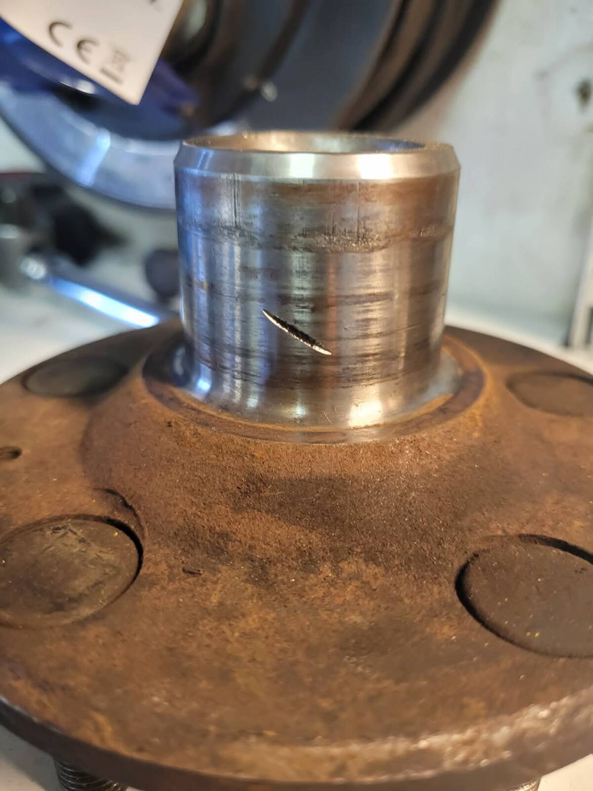

Jag hade redan gjort det när jag läste här - den satt som berget. Jag tog till vinkelslipen. Det vart några små cuts i den delen som lagret vilar emot, jag har slipat där för att få bort ev. grader och smuts. Det vart ett rätt synligt spår (det på bild 2) och två väldigt små. Men nu är den fri i alla fall big_smile
https://www1.garaget.org/gallery/images/233/232668/232668-53a3473c1e0a58275cca4cdecc009748.jpg
https://www1.garaget.org/gallery/images/233/232668/232668-951a5f1470ff3334649663cb8c7d9c05.jpg
https://www1.garaget.org/gallery/images/233/232668/232668-9b6de6159de82bcb00601444e01f9099.jpg
