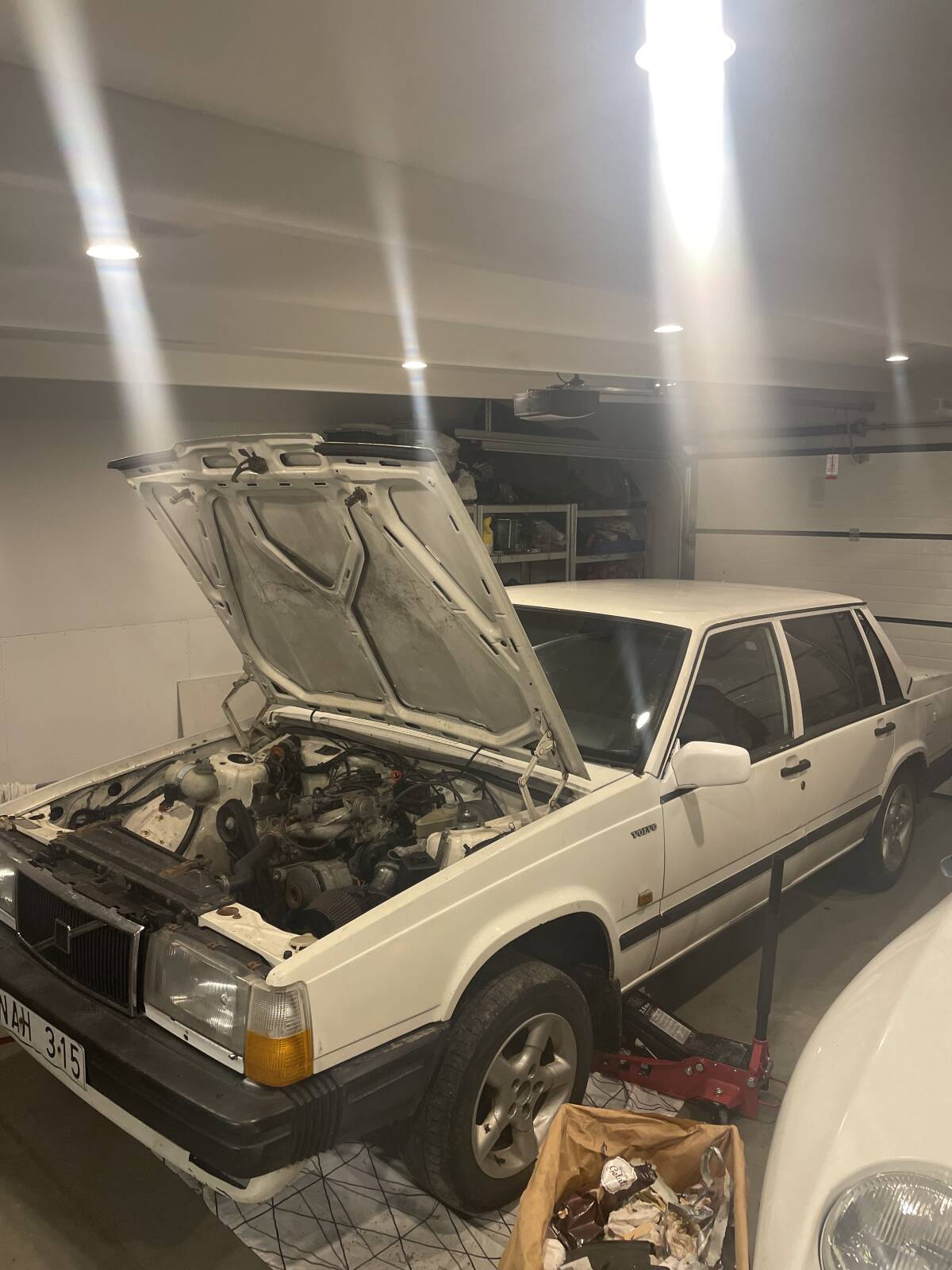

Men innan reggen råkade jag visst köpa en 740 med 531 topp tongue
https://www1.garaget.org/gallery/images/253/252648/252648-70a49d7332b6d3b858331e4a3c5da723.jpg
Motor ur. F-motorn från 240in åkte in istället. Får se om jag får för mig att stoppa 531 toppen i 240in i framtiden eller om den säljs. Skadar ju inte att ha ståendes iaf

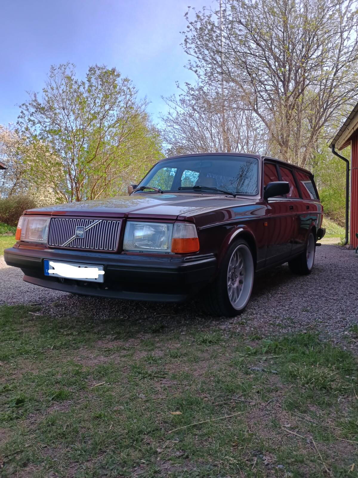

Och där är vi framme i nutid! Jag är långt ifrån färdig med bilen men ni får hålla till godo med detta sålänge. Nu ska jag njuta lite av bilen under sommaren efter nästan ett års jobb till och från.
https://www1.garaget.org/gallery/images/253/252648/252648-c6d1256d782d94004a064a8a3363c528.jpg

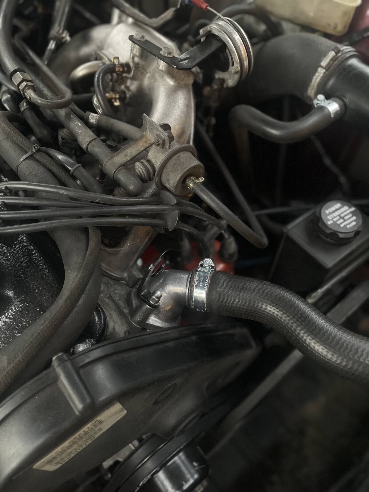

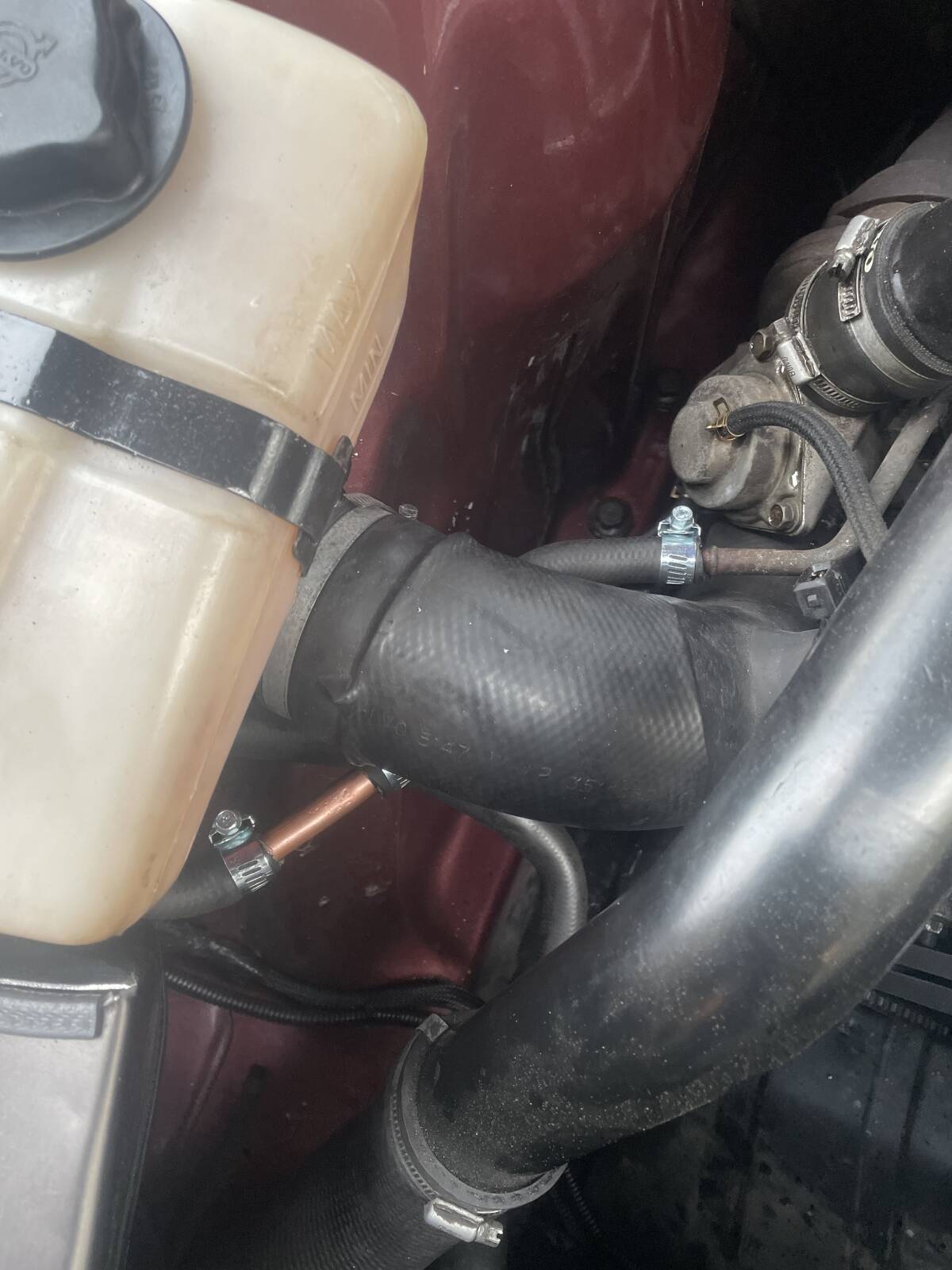

Blivit ett gäng mil i helgen med bilen och allt funkar ypperligt än så länge! Ända tills jag kom hem idag och insåg att ena kylslangen i turbon sprungit läck och lämnat en liten vattenpöl på marken. Måste hänt precis när jag kom hem precis. Snacka om tur ändå! Löstes tite halvpermanent med ett kopparrör som kapandes i bägge ändarna så att det förhoppningvis sitter kvar.

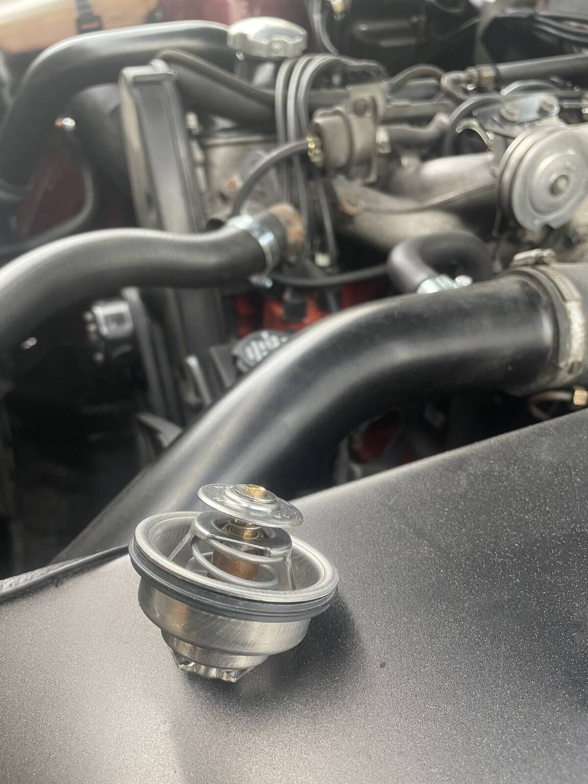

Monterade även en 82 graders termostat som jag beställt sen tidigare då jag upplevde att nålen på tempmätaren låg aningens högt. Strax över mitten. Nu ligger den strax under mitten. Passade även på att slipa ned och polera upp termostathuset så gott som möjligt och slängde på fina kupolmuttrar istället för de fula muttrarna som satt innan. Blev rätt bra men lär ju ärja efter ett tag tyvärr. Kanske blir att lackera med klarlack i framtiden.
