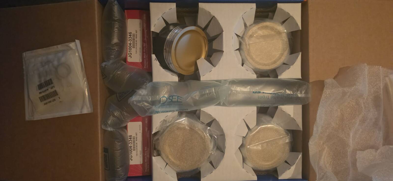

Jänkarna har levererat, snart dags att slaska ihop turbomaskinen igen en gång för alla!
https://www1.garaget.org/gallery/images/26/25095/25095-fe630616baa6d8911910752e55c57f78.jpg
Tuff skirt coatade och termal barrier crown coating blev det på dessa med. Dags att plocka fram kolvringsfilen igen!
