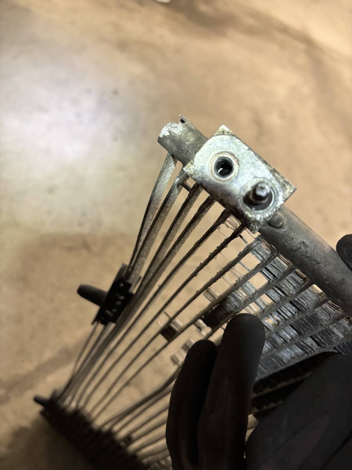

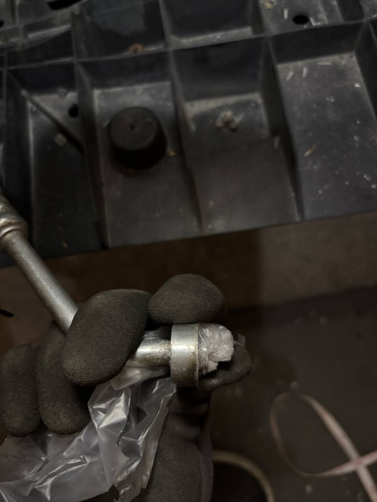

Var och skulle göra en AC-service häromdagen och på plats konstaterades av kondensorn var trasig. Då bytet skulle hamna på 8500kr (enbart kondensorn 3.3k), tänkte jag att jag skulle fixa det själv då jag hittade kondensor online för 700-1000kr. Allt gick smidigt tills jag skulle koppla loss nedre röret (högtrycksledningen) från kondensorn. Till skillnad från den övre anslutningen fanns massa vit oxidation runtom den. Lirkade, försökte vrida runt och dra men fick inte loss, och till slut knackade jag på själva pinnbulten. Fick av den efter en stund, men märker då att en del av röret brutits av och är fast i kondensatorn. Har ungefär 3mm kvar till själva anslutningen.
Förmodar att det är helt kört med detta röret nu? Någon som vet om något sånt här går att laga? Man kommer inte ifrån att montera loss hela ledningen förmodar jag? Verkar inte som att det går att köpa högtrycksledningen separat, utan den finns bara i paket (https://eurofrance.se/luftkonditionerin … ginal.html), men då blir det att byta allt.
Såg en video där någon bröt av på samma sätt, men satte på en o-ring på det lilla som var kvar och att den ändå höll trycket. Känns tveksamt dock?

ser inte ut att vara av vad jag kan se.. ska ju sitta en oring där?!
nu tittar jag på röret och aldrig att det går av så där rakt.. men ingen bra bild iof smile

Ja precis, det ska sitta 2st o-ringar egentligen. Ungefär 8-9mm av röret bröts av och sitter kvar i kondensorn. Det är den avbrutna biten som håller två o-ringar.
Här är en bättre bild. smile

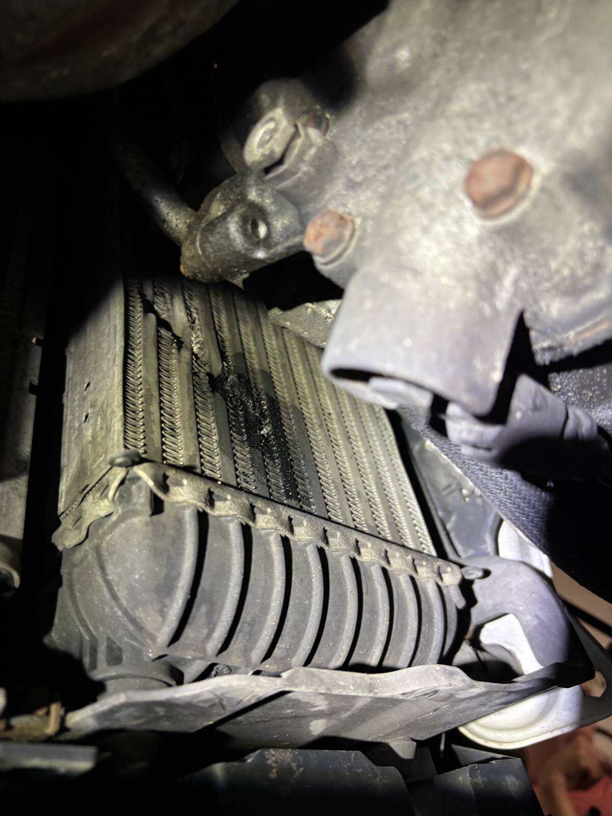

Kollade lite underifrån hur jag ska gå loss rören och såg att intercoolern inte ser riktigt rätt ut:
https://www1.garaget.org/gallery/images/254/253308/253308-c0003567273f89af544c963e99968de5.jpg
Det där borde väl definitivt läcka? Det är inte lätt att få loss den alltså, går varken att dra uppåt eller nedåt. Ser ut som att man måste lossa hela ramen som kylaren också sitter i...
